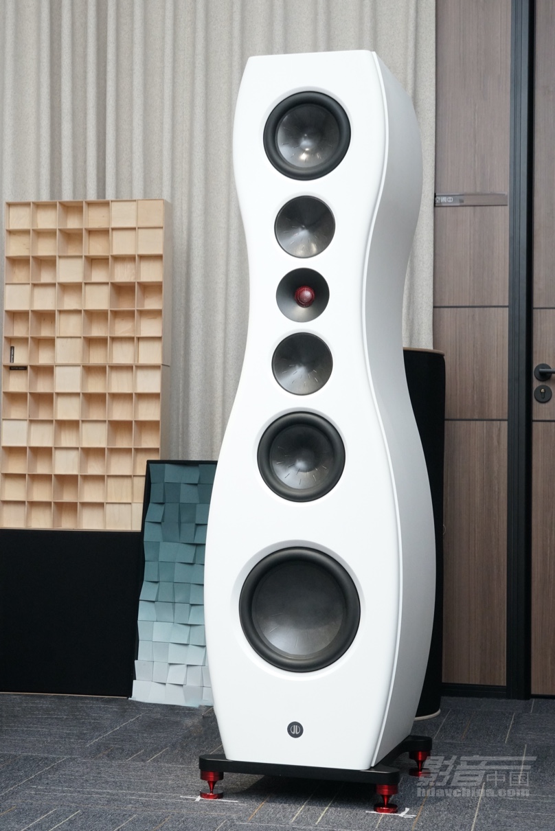

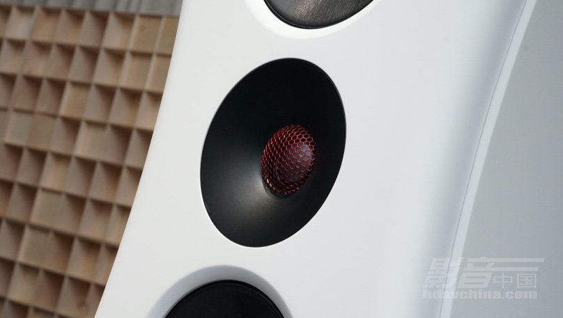

LK-P211的高音单元是一只28mm口径纯铍膜半球顶高音单元,而且高音单元增加了波导器,控制声波,提高灵敏度

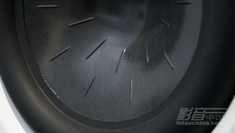

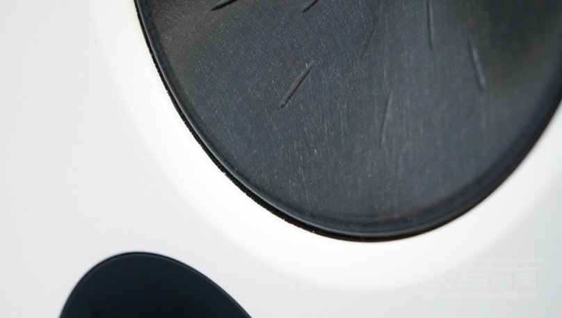

LK-P211的中音单元是“无悬边”设计。实际上,悬边的安装位置在表面上看不到。这种设计的好处是反映速度快,适合用在中音扬声器上面,而且它的振膜是“石墨烯混合纤维”以增加刚性,而且振膜表面还有多条加强结构,可以减低分割震动
LK-P211的中低音单元,振膜材质与中音单元一样,但悬边更厚,冲程更大

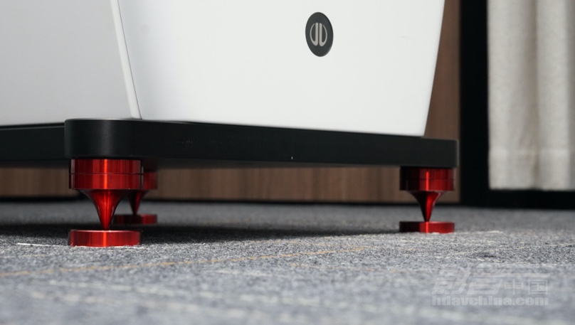

音箱底部的脚钉

LK-P211在频响范围方面的设计初衷就是追求全频回放,它采用4路7单元的设计。包括1只28mm的半球顶纯铍膜高音单元,负责2.5kHz以上的频率重放;2只5.5石墨烯振膜中音单元,负责500Hz~2.5kHz频率重放;2只8英寸石墨烯中低音单元,负责70Hz~500Hz播放;2只11英寸的超低音单元,负责70Hz以下的频率重放。其中,两只低音单元是一前一后安装,以Push-Push方式工作,为什么这么做?那是因为超低音单元的冲程长,会引发箱体震动,一前一后安装时就可以抵消震动。这些单元都有各自独立的腔体,各自不受干扰。而且箱体的结构类似“套娃”结构,所以箱体非常坚固。整只音箱的频响范围达到20Hz~22kHz(-3dB)/16Hz~42kHz(-10dB),达到全频回放的性能。

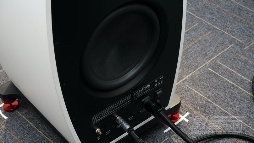

其中一只超低音单元安装在音箱背部。对于超低音单元与电子线路之间是有针对性设计。电子部分采用MCU来对低音单元已知的失真特性做补偿,用于降低失真
