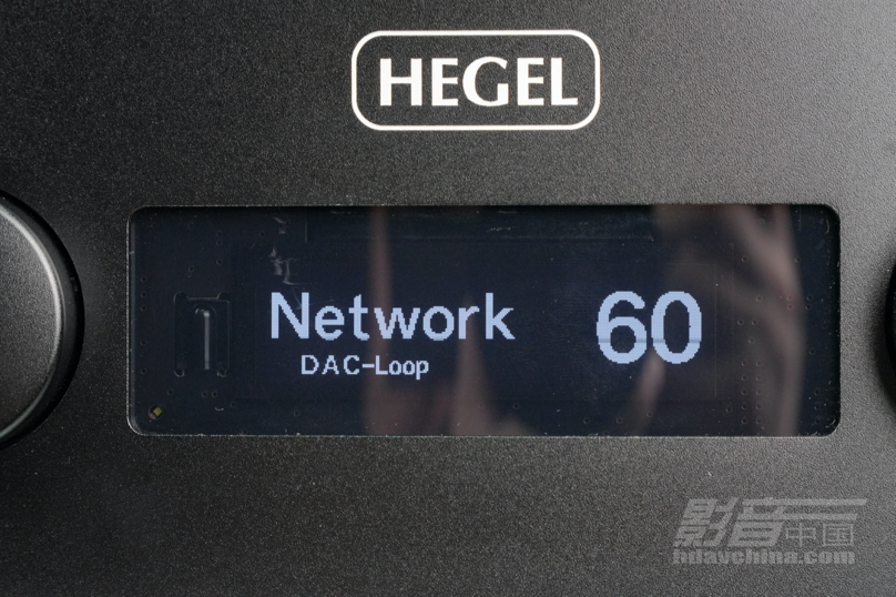

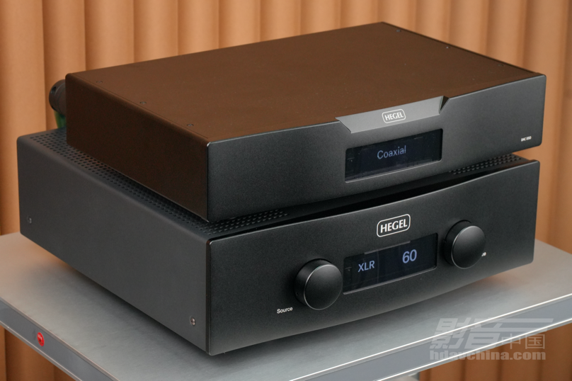

02.PNG图上为D50 DAC,图下为H400合并功放,D50的宽度与H400一致
03.PNGH400在网络流媒体播放时采用DAC-Loop功能,用D50代替内部DAC

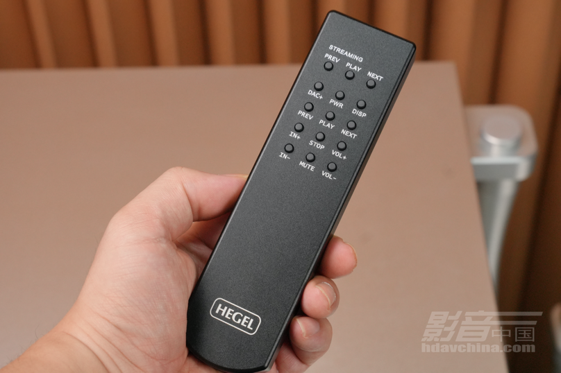

刚开始使用D50的时候,我有点不太习惯。因为它取消了前面板上的两个旋钮以及背面板的开关,只要一接上电源线就进入待机状态,我只能通过遥控器来开机。但后来才发现D50的电源开关和输入切换键盘隐藏在屏幕下方的底板上。不过,我感觉使用遥控器控制更方便一点,如果D50和H400处于待机状态下,一键可以同时切换两台机的工作状态。

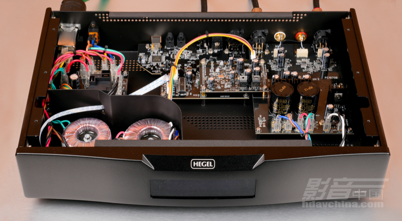

D50的内部设计与上一代旗舰HD30是大不同。首先在电源部分,D50同样是双变压器供电,分别为数字部分,模拟音频部分和控制电路供电,并在变压器之前增加了一个滤波电路,电能进入变压器之前先过滤EMI/RF杂讯,排除干扰。D50将电路划分为三个部分,分别是数字输入、DAC和模拟输出,三个部分都有独立稳压和滤波。

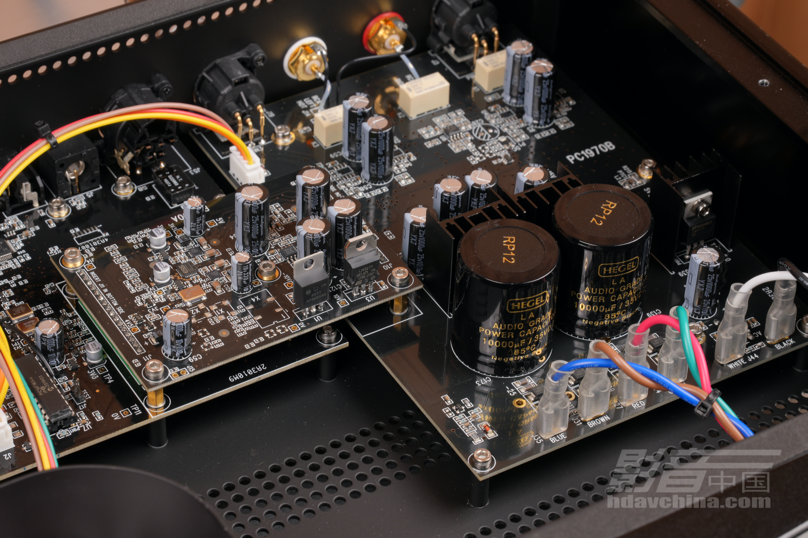

对于关键之一的DAC转换部分,Hegel重新设计了DAC电路,包括使用ESS9039 DAC芯片,优化电路的布局,缩短路径(DAC芯片与晶振之间的距离很近),有独立稳压电路,并且将DAC电路做成一个独立的电路板,连接在数字音频输入板和模拟音频电路板之间。
04-2.PNGHegel D50的内部结构,双变压器供电,电路板分三个独立部分,分别是数字输入、DAC和模拟音频电路
05.PNGD50的DAC电路板以电路模块方式安装在数字输入和模拟音频电路板上面
