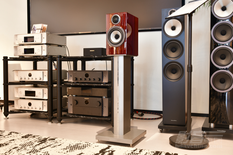

视听室中亭亭玉立的707尊贵版

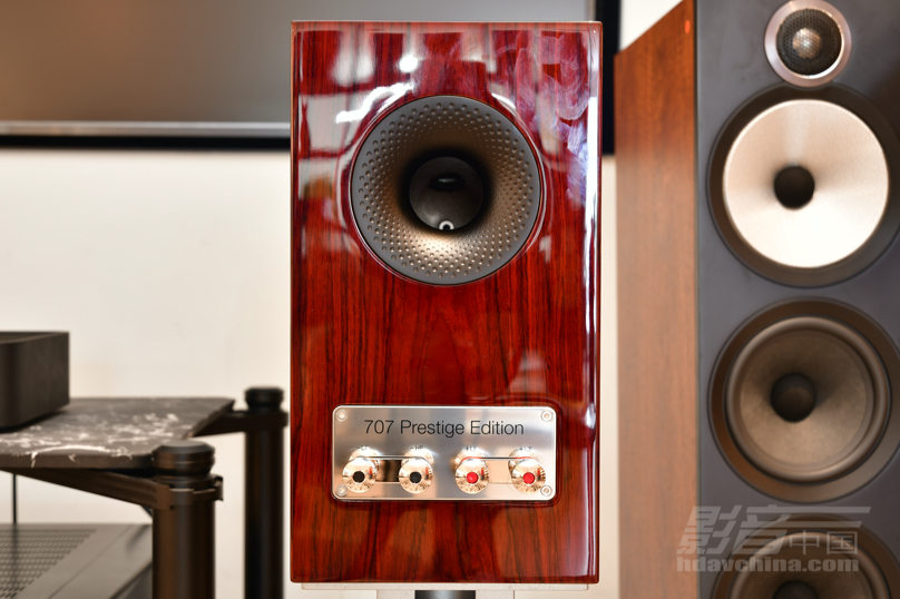

707尊贵版后背特写

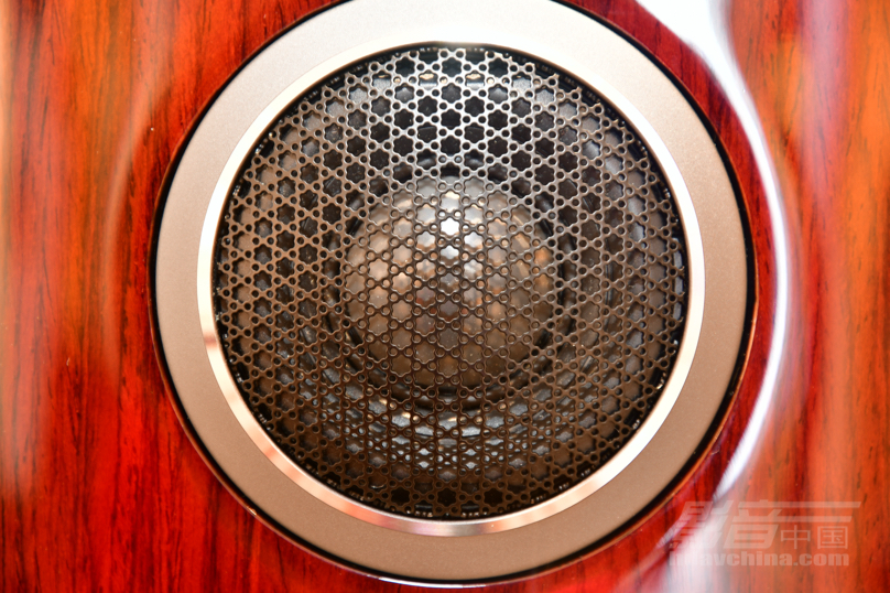

1英寸口径的碳膜(Carbon Dome)高音,是宝华韦健专为700系列设计的,它借鉴了800 D4系列的碳纤维工艺,能有效抑制高频失真,确保丝绸般顺滑的高频延伸。这是在原有铝制双球顶高音基础上做出的改进,由此带来的升级之一,就是谐振频率提升到了47kHz,以实现更好的声音结像精度和细节。
有意思的是,高音部分还有个细节升级,那就是引入了为705签名版(705 Signature)开发的新一代网状高音格栅。新的设计确保了高频更加开放,增强了解析力和音场。它的框架有特定的方向性,并经过精密的设计以确保效果。就是这个看似平平无奇的格栅,原厂表示经过了多达25轮的迭代,才有了今天的定型。所以说,开发过程中每个细节都需要经过无数次推敲,其难度并非我们在这里寥寥数言就能涵盖的。

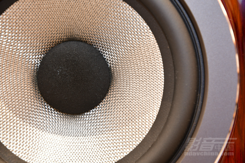

6英寸口径的中低音单元,采用宝华韦健持续多年研发的Continuum(钢听能)锥盆。原厂表示这种复合式结构的锥盆,可以进一步避免单元活塞运动时的不可控性,带来开放和稳定的性能。对比过往资料后,我判断应该就是从800 D3系列下放的技术,这种蜂窝状纤维结构能够大幅抑制单元的分割振动,虽然这里用到的单元较800 D3中用到的6.5英寸单元来得要小,但经过磁路优化和分频网络的合理匹配,依然有望达到接近旗舰音箱的中频透明度。

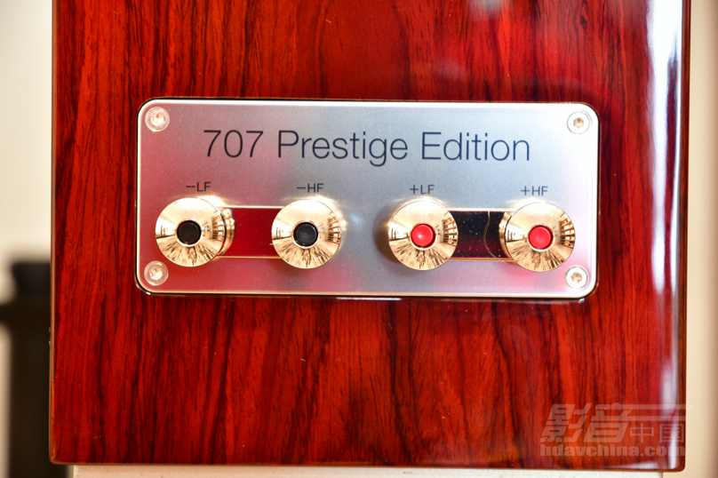

翻转到箱体背面,可以看到它的低音反射孔以及同样源自705签名版的黄铜内置喇叭接线柱。以一大块铭牌结合黄铜制作的接线柱,除了能彰显出其精致和高级用料外,自然也是为了让音乐的传递更加可靠,进而帮助发烧友“捕捉”到平时不易察觉的细节。而且这种“一字排开”的做法,留有余地,也更易于接驳较为粗壮的喇叭线。
黄铜内置的喇叭接线柱

与宝华韦健同属Sound United集团的品牌,为数不少,因此707尊贵版的推荐搭配,选择余地很大。这里,我们简单分享两组搭配。
简约经济型方案,可以选择天龙All in One的Home Amp,100W×2的功率输出和内置HEOS,后者直接担负起了讯源的重任,用以播放流媒体音乐乃至实现多房间音乐的传输。此举会令到整个搭配相对简洁,而且也更具经济性。

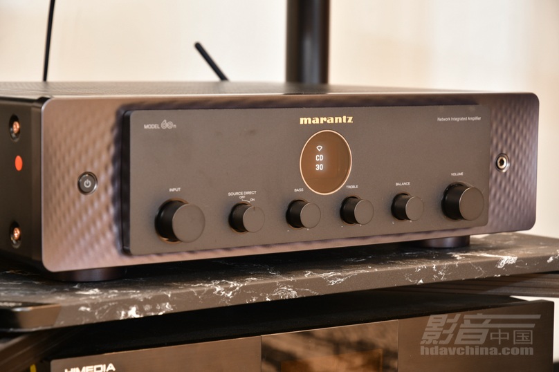

标准型方案,自然是配搭立体声放大器和CD播放机,这里推荐同样内置HEOS的马兰士Model 60n流媒体功放和CD60播放机。其实大家对这样的组合不会陌生,马兰士的60系列,与宝华韦健的700系列类似,都是大多数用户“够得着”的消费选择,同时又具有一定水准(无论做工、音质表现和可靠性)。

Continuum锥盆的6英寸中低音
