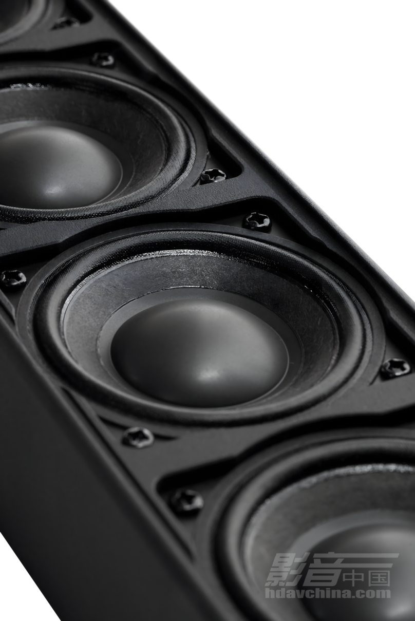

03.PNGSC-542内置单元一览,SC-222采用同款单元

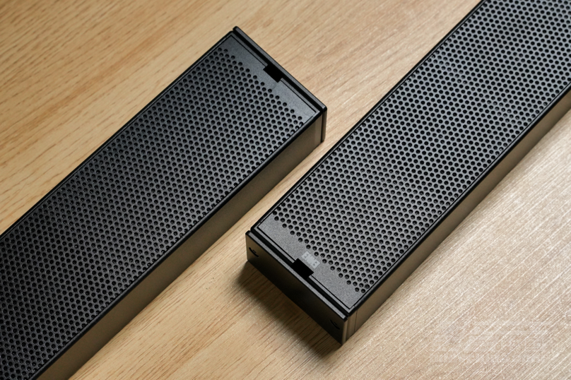

04.PNG阵列式音箱做了集线槽设计,将两个音箱底板拆开,利用零部件即可拼接在一起

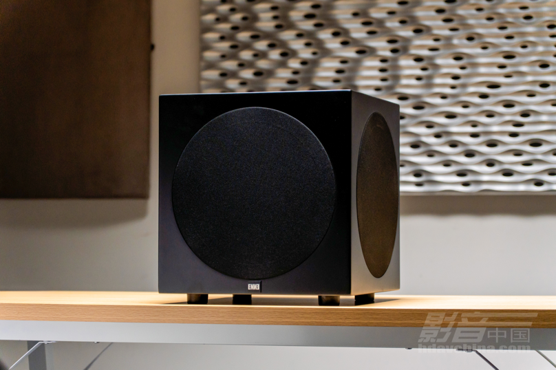

低频双引擎,无声听惊雷
在如今的家庭影院系统中,低音炮成为不可缺少的部分。SC系列的低音炮型号为SC-110SW,采用密闭式设计,与常见的倒相式设计相比,这种密闭结构在声学上更加干净利落,没有气流噪声、没有低频拖尾,低频线条更加清晰,弹性十足。箱体采用HDF高密度板材,整体刚性极强,有效抑制箱体谐振与杂音。外观上延续SC系列的极简风格,通体以黑色亚光漆面呈现,手感细腻、视觉低调,与主音箱一样接受颜色定制。
05.PNG正面是一个10英寸低音单元,侧面是同尺寸的被动辐射器
SC-110SW正面配置一只10英寸低音单元,并搭配同尺寸的被动辐射单元。主动单元负责直接发声,而被动辐射单元则通过空气压力共振来强化低频能量。在功率表现方面,SC-110SW同样不容小觑。它的额定功率为250W,峰值功率可达1000W,这种动态余量让它在面对大场景爆发时依然从容不迫。无论是电影中的极限爆破,还是K歌时的纵情歌唱,它都能稳稳接住能量,输出低频的同时保持清晰、无失真、不塌陷的状态。

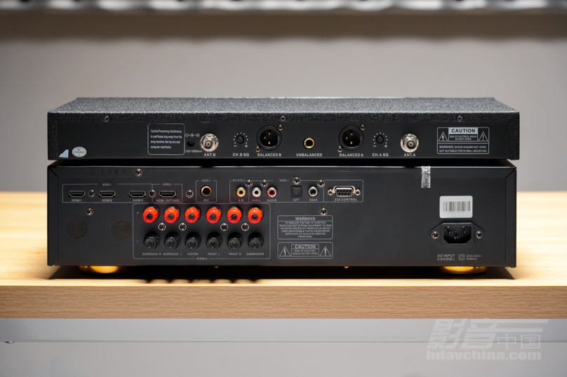

接口配置方面,AVR680同样体现出其兼顾家庭影院与K歌系统的双重定位。它配备了三进一出的HDMI接口,输出端支持ARC功能,方便与电视或投影系统直连;此外还有话筒输入与重低音输出接口,满足卡拉OK与影院双系统切换。音频输入部分支持光纤、同轴输入以及一组RCA模拟输入,可灵活接驳各类播放器。还提供了RS232控制接口,可无缝融入家庭智能中控系统,实现一键开关机、场景切换等操作。
07.PNG AVR600 5.1影K功放和M680无线麦克风背面接口一览
