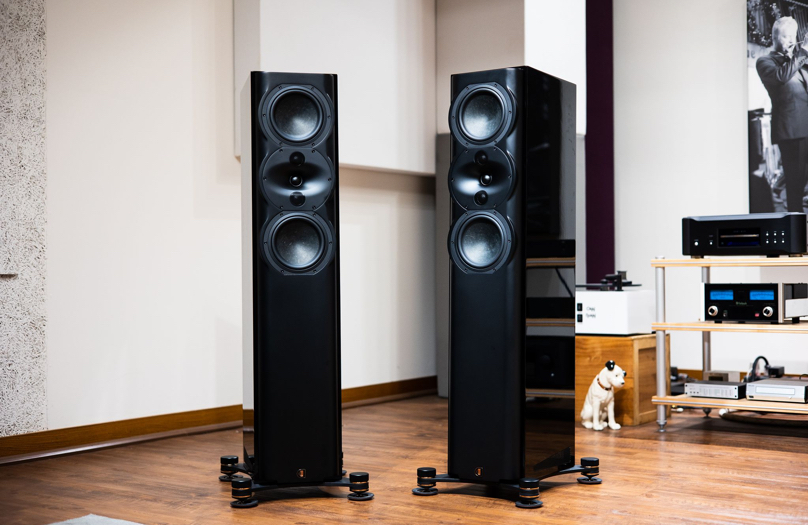

美国Perlisten创业之作,亦是旗舰的S系列,一经发表之后马上引起音响圈极大的震撼,因为其为全球首个取得THX Dominus认证的喇叭,这个在成立之前就酝酿多年的全新品牌,以深厚独家的设计与技术一举成名。在旗舰S系列发表两年后,紧接着发表全新的R(Reference)参考级系列,R系列继承了S系列的核心技术,但价位相对较低,造福了更多喜爱Perlisten的爱乐者。
R系列与S系列都拥有相当完整的产品线,细数官方网站上R系列共有22个型号,举凡落地、书架、中置、环绕、超低音、崁入式……等等一应俱全,家庭剧院多声道最重视声音的一致姓,同样品牌系列自然为首选,用家无须为了没有的型号退而求其次。以Perlisten产品的高标准,用于两声道High End音响自然也不是问题,这也正是本次送到MY-HiEND评测的Perlisten R5t落地喇叭的主要目的,若是当作纯听音乐的主喇叭,身怀不同专利技术与设计的Perlisten究竟有甚么让人可以期待的地方,让我们相当好奇。
其实这并非我们第一次在MY-HiEND评测Perlisten的喇叭,先前是更为入门的A4t落地喇叭,A系列(Affordable)是限定某些国家或区域才有贩售的,其在考量成本上,并未用上S系列或R系列的心专利DPC指向性模式控制(Directivity Pattern Control)阵列设计,也就是说本次评测R5t落地喇叭可说是不同等级的产品。

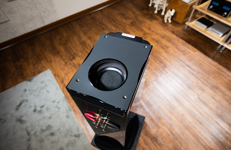

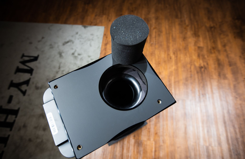

R5t为3音路低音反射式/悬浮密闭式设计,这里我们先解释一下甚么是低音反射式(Bass Reflex)或悬浮密闭式(Acoustic Suspension),R5t的低音反射孔位于喇叭的底部,原厂有附上一个高密度海绵,如果不使用就是低音反射式(Bass Reflex)状态,若是使用就是悬浮密闭式(Acoustic Suspension),两者在频率响应与低频延伸的表现会有不同:
● 频率响应(-10dB): 低音反射式: 24Hz-32kHz, 悬浮密闭式: 38Hz-32kHz
● 典型室内低频延伸: 低音反射式: 21Hz, 悬浮密闭式: 32Hz
低音反射式/悬浮密闭式的调整
喇叭底座与角锥用家需要自己安装
两者的听感差异上非常明显,建议用家实际比较后选择自己较喜欢的声音,这没有对错,完全是看情况使用,只是原厂多留了一个这样的调音弹性,我们评测时是采用使用高密度海绵聆听。要特别说明的是,在一般的线性频率响应(+/-1.5dB),两种模式均为80Hz-20kHz。

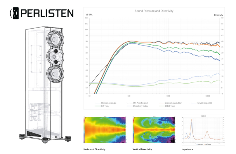

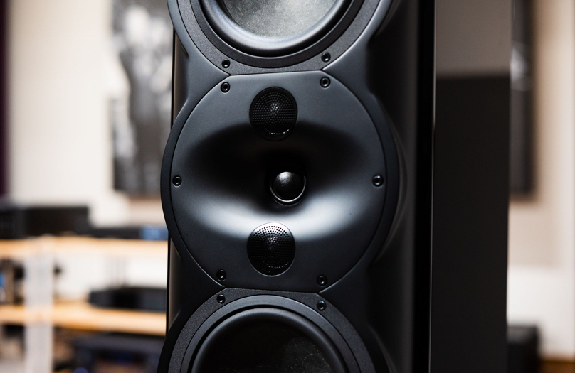

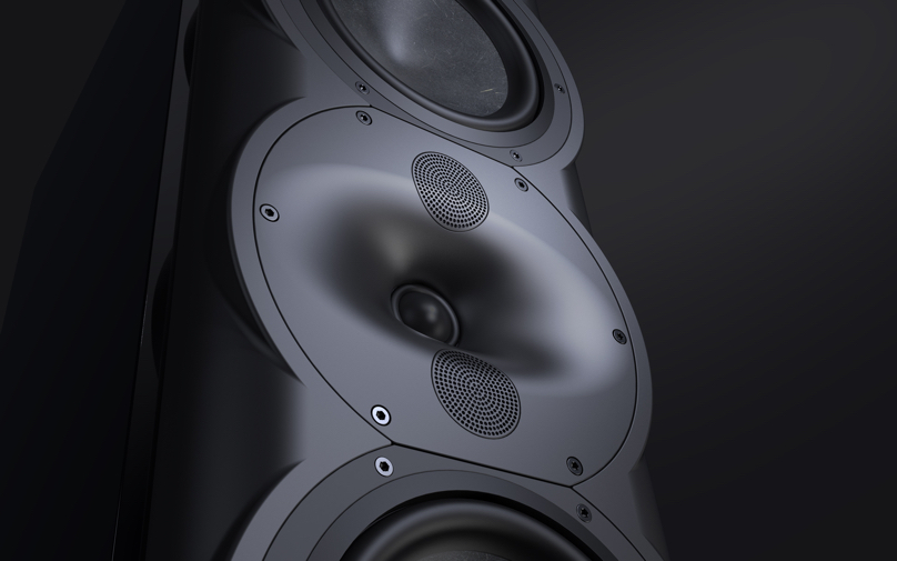

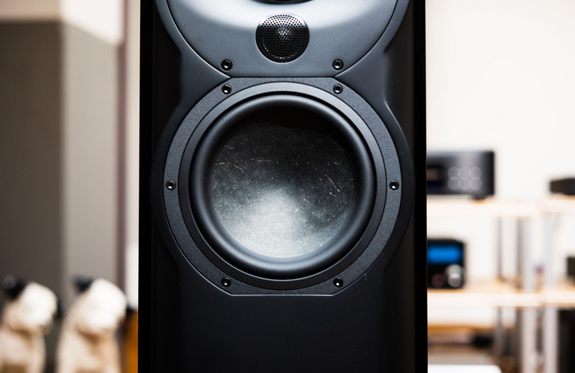

R5t采用旗舰S系列独家专利的DPC-Array技术高音,DPC全名为Directivity Pattern Control,为Perlisten结合美国与瑞典的专业公司共同开发,其使用最新的材料技术与先进的Comsol声学模型,耗时18个月的时间不断进行模拟测试才定案。Array为阵列之意,在R5m上共使用3颗26mm的丝质振膜单体所组成,Perlisten研发人员并在DPC-Array上设计了导波透镜(Waveguide lens),以协调各个单体的方向特性,并优化早期反射和声波强度。R5t的两颗165mm(6.5″)的HPF(Hybrid Pulp Formulation)振膜低音单体亦为Perlisten专利设计,振膜采用长纤维硬木、竹纤维及羊毛等材质。
有别于一般喇叭多使用MDF,R5t箱体使用厚约2cm的HDF高密度板制成,前面板高达5cm,内部并有沥青作为阻尼材料。下图为原厂的测试数据,有THX Dominus认证的喇叭就是不一样,有各个方向的频率曲线表现,拥有很好的水平扩散表现,垂直扩散控制的很好。

R5t落地喇叭采用3音路设计,由3个丝质半球单体负责高音与中音频段,2个165mm单体负责低音频段。DPC-Array技术目的是有效控制高音与中音单体的指向性,主要控制向上与向下声波,减少因反射带来的困扰。低音单体则搭配朝底部的低音反射孔设计,可以透过塞吸音绵来选择开放式或封闭式的运用,官方也给出两种不同方式的详细数据表现。

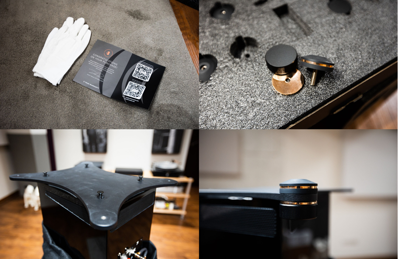

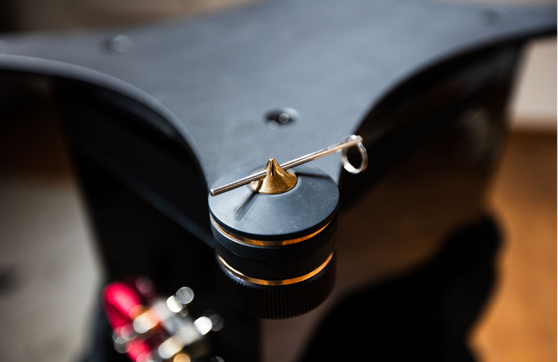

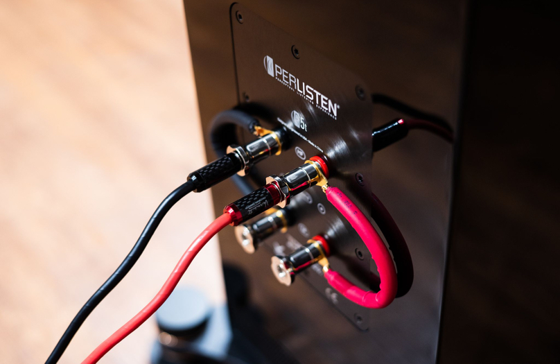

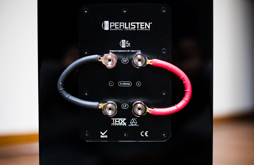

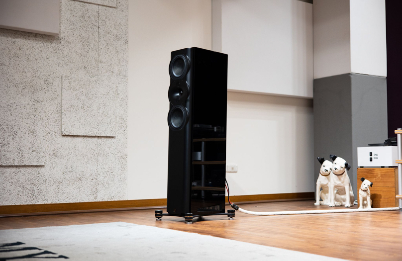

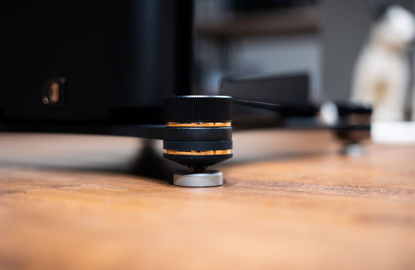

R5t落地喇叭的正面可以看到5个单体配置,以高音单体为中心采对称式排列,中央前障板采消光处理,箱体另外3侧与顶部则都是玻璃烤漆处理。喇叭接线端子为高音与低音分开的两组设计,附带原厂跳线。4个脚锥设计完善,并有工具辅助可轻易调整高度,安装时需先安装一块非常扎实的底板与喇叭箱身结合,脚锥则装在底板上,箱体、底板与脚锥碰触到的接合处都有橡胶材质介于其中,除了接触更密合以外也有消振效果。

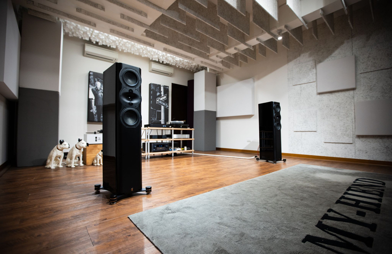

参考Norah Jones《Come Away With Me》,我想听听Perlisten R5t落地喇叭是否能将爵士乐浪漫的一面表现出来。这对喇叭在声音特性上是明亮快速而直接、音色调性是较无偏颇的中性特征,中频有厚度且清晰,声音细节的反应很清楚而且灵巧,在性能表现上很明显是优异的。Perlisten R5t让Norah Jones的歌声听起来更细节、更阳光,就像春天午后、虫鸣鸟叫、一片草地上的歌手演出带来的惬意和放松。这对喇叭在音场呈现上信手捻来,我聆听多张专辑都表现得非常好,声音定位怡然自得且让我感觉他很容易就做到了。做为一对跨界双栖的喇叭,Perlisten R5t在分辨率、速度、色调、反应、音场定位和频率范围上不但合理且称职,无论是做为两声道或是剧院使用都展现他的优势特长,如果进一步参考Perlisten R5t的价格,实在很难在现今两声道市场中找到相似的产品。
