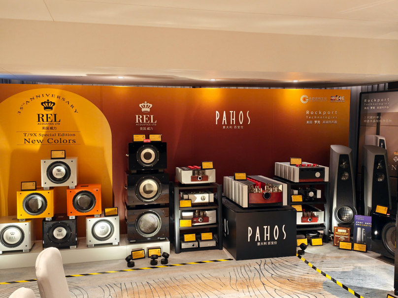

尚韵展厅现场部分展示产品

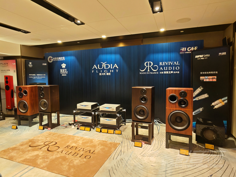

蓝晶厅Audia Flight意大利歌匠的FLS20 SACD机、FLS1前级、FLS8单声道后级,推动法国Revival Audio法宝之声的Atalante 7 EVO雅塔兰7大型书架箱以及Atalante Grande Reserve珍藏旗舰版,现场还采用了两只REL Carbon Special Black Label超低音。其中,Atalante Grande Reserve珍藏旗舰版和Carbon Special Bk L超低音最新推出的新品。
蓝晶厅动态演示器材

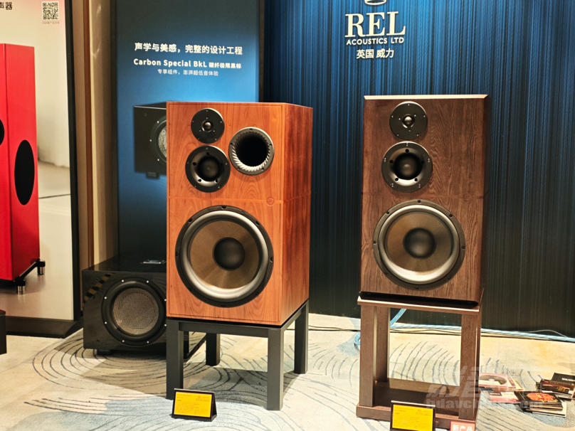

Atalante Grande Reserve珍藏旗舰版以Atalante 5为基底打造,在外观尺寸上一致,但是低音单元和分频器均得到了全面升级。前障板是一块厚达25毫米、重6公斤的三层复合障板,采用CDF核心与强化背板结构,并经过精密倒角处理,极大减少了声波衍射,为所有单元提供了一个高刚性、低干扰的发射平台。
 Revival Audio法宝之声Atalante 7 EVO雅塔兰7大型书架箱以及Atalante Grande Reserve珍藏旗舰版

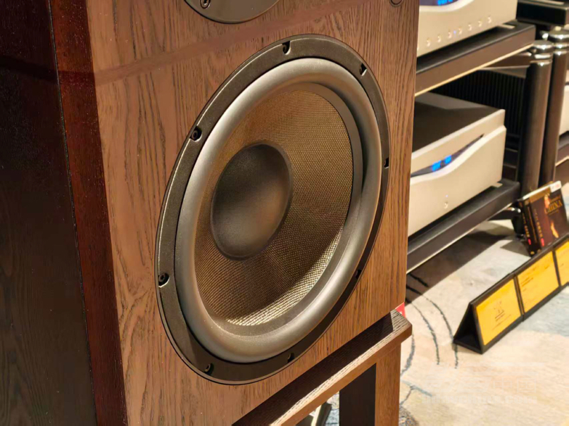

专为其开发的 12英寸BSCT低音单元是新技术的集大成者,拥有±10mm的长线性冲程、强大的36mm Y35磁体以及2.55英寸四层音圈,确保低频动态既磅礴汹涌,又清晰可控。配合先进双后置倒相系统,优化了气流路径,使得低频延伸更自然、下潜更深,同时将端口噪声抑制了94%以上。
Atalante Grande Reserve珍藏旗舰版全新升级的低音单元

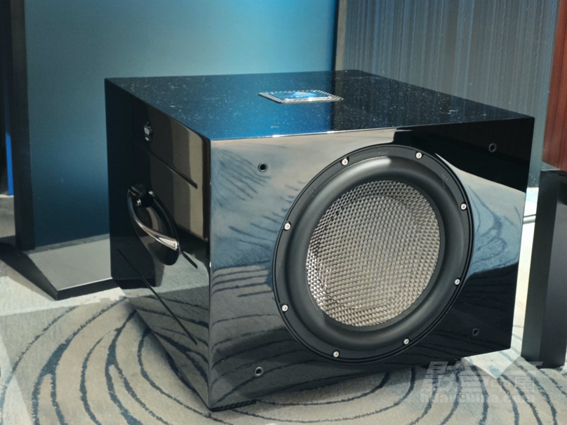

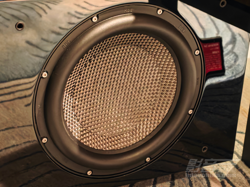

众所周知,S系列REL仅此旗舰Reference系列的产品线,而Carbon Special Black Label是REL全新S系列中的一款。除此之外,还包括了10英寸低音的S/550、12英寸低音S/850、以及双 12 英寸低音的212 Black Label。Carbon Special Black Label承袭了REL顶级型号No.31的设计语言,Black Label搭载了全新设计的12英寸全碳纤维振膜单元。其振膜刚性极高,足以承载相当于前代产品三倍的峰值功率输入。结合重新设计的悬挂系统,其音盆冲程可超过±30mm(总行程超60mm),在巨型磁路系统的绝对控制下,实现了力量与速度的平衡。
REL Carbon Special Black Label 12英寸全碳纤维振膜单元
REL为其配备了全新的900瓦连续输出功率(峰值功率高达1250瓦)的混合式放大器。它巧妙融合了A/B类放大模块充沛的电流输出能力与D类放大级的高效特性。内置重达15磅的巨型环形变压器与大规模散热结构,构成了高电流、低失真性能的坚实基础。REL有一大特点,非常支持用户采用多对低音炮堆叠起来,形成炮塔,用户可以根据自己的预算和实际使用需,逐步增加低音炮的数量。因此你可以在箱体一侧看到厂家预留的把手,方便搬运。箱体底部的编织钢制脚钉支持精准校准,而内部厚实的铝制骨架则确保了多个单元在堆叠成线阵列时的稳固与安全。

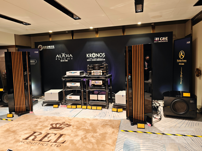

黄晶厅就贵不可言了,以Kronos克诺斯次旗舰Perpetual turntable永恒黑胶唱机和Discovery Phono发现者唱放、Audia Flight意大利歌匠的FLS20 SACD机、瑞士Soulution登峰360 DAC解码器、意大利Audia Flight歌匠Strumento N°1 Signature立体声前级、Strumento N°8 Signature单声道后级推动西班牙Alsyvox Audio Design Botticelli X屏风大师音箱,现场还搭配了两只REL的No.32的超低音。
黄晶厅动态演示器材

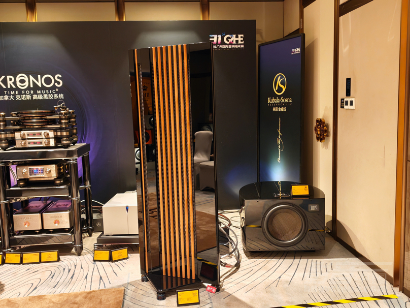

令我印象最深的是西班牙Alsyvox Audio Design Botticelli X屏风大师音箱,Botticelli X采用平面铝带振膜,彻底摒弃了传统木质音箱箱体,采用坚固的骨架支撑起巨大的振膜。这种设计完全消除了箱体内部驻波和共鸣所带来的音染,让声音的发出与消散都无比直接和自然。其背后完全开放,使得声波能以近似点声源的方式向四周自然扩散,从而营造出异常开阔、深邃且具有三维实体感的音场。
西班牙Alsyvox Audio Design Botticelli X屏风大师音箱搭配了REL No.32超低音

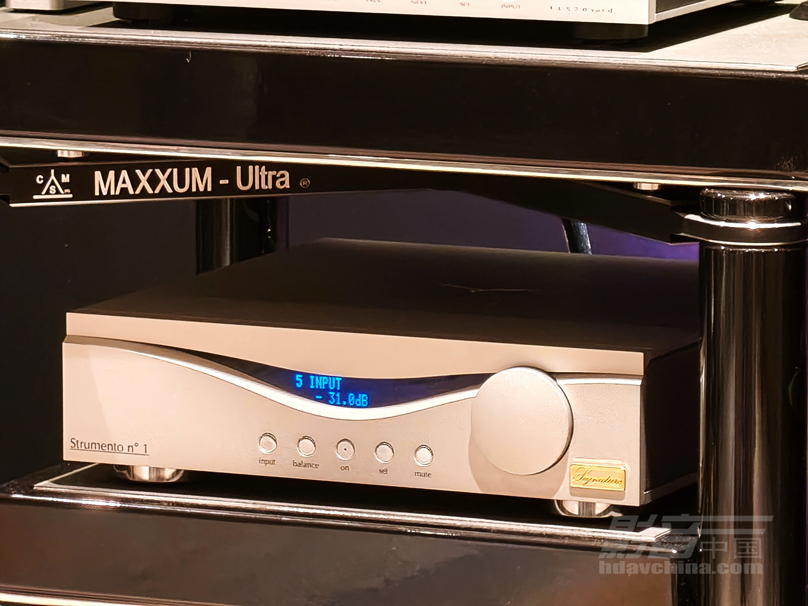

意大利Audia Flight歌匠Strumento N°1 Signature立体声前级拥有超过1MHz的带宽和出色的信号传输速度,确保声音的准确与细腻。其内部电源架构由四个独立环形变压器组成,两个75VA用于主音频级,一个25VA供电控制板,另有一个15VA专门负责逻辑处理。所有变压器均采用铁磁屏蔽和环氧封装,有效隔离外部干扰。主电源配备20颗超快速整流Mundorf电容,外覆减震材料,减少物理噪音。
在音量控制方面,N°1 Signature摆脱了传统电位器的局限,采用定制的 恒阻抗衰减器,由分立金属膜电阻与继电器组成,具备127dB调节范围和0.5dB精度,确保整个频段内阻抗恒定。其频率响应可达3Hz–1MHz(-3dB),压摆率超过250V/us,保证动态和瞬态表现的完美。
信号路径使用Mundorf电容、Dale电阻及高频簧片继电器等高端组件,核心A类电流反馈增益级为每声道配置四组独立稳压电源。输入与输出级均封装于铝制外壳并环氧灌封,既保持热稳定性,也有效防止外界干扰。输出级采用高电流、低噪声A类MOSFET,能够轻松驱动任何功率放大器。所有 PCB 与信号部件均镀金,确保长久保持理想接触。N°1 Signature采用模块化设计,可选配MM/MC唱机输入、SPDIF与USB数字接口(192kHz/32bit)以及多种模拟输入,保证灵活扩展性与系统兼容性。

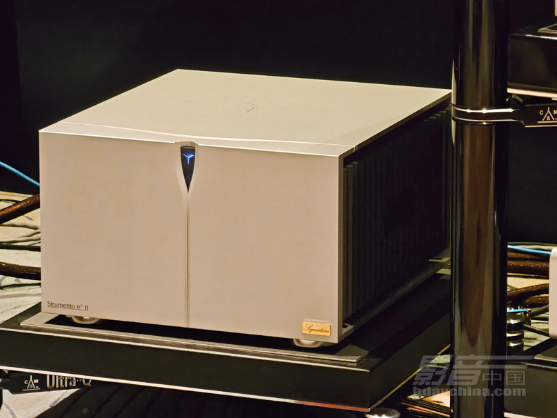

作为旗舰单声道功放,Strumento N°8 Signature拥有超过1MHz的超快响应频宽和高达每声道8/4/2 欧姆 650/1300/2300W连续输出功率,能够轻松驾驭任何扬声器系统。单声道架构进一步提升了声道分离度,呈现纯净而沉浸的音场。内部电路采用全平衡架构,搭载高端Mundorf电容、Dale电阻与高频簧片继电器,确保极致信号纯度。320,000uF的超大电容组为系统提供澎湃而稳定的能量储备。
Audia Flight歌匠Strumento N°8Signature单声道后级

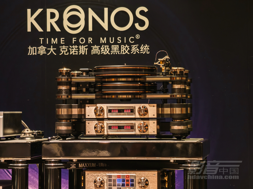

Perpetual继承了Kronos标志性的专利技术,双转盘反向旋转设计。该系统让上下两个转盘以相同速度、相反方向同步运转,从而从根源上抵消了转动时产生的扭矩与振动。唱盘采用直流电机配合精密的双CPU控制系统,确保转速精准稳定,误差极小。其悬挂避震系统经过优化,能有效隔离来自外界环境的振动干扰。尽管在结构规模上较旗舰型号有所精简,但Perpetual通过在关键位置引入超级电容等方式,进一步提升了运行的稳定性。

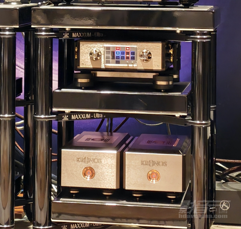

Discovery Phono采用了左右声道完全独立的分体电源设计。这不仅是一般的双单声道,而是将两个声道的供电系统物理分离,最大程度减少了声道间串扰。其外置电源机箱使用了特制的金属材料进行全方位屏蔽,以彻底消除射频干扰。
Kronos克诺斯Discovery Phono发现者唱放
放大部分的核心是精心甄选的上世纪50年代全新库存古董电子管,原厂认为那是电子管制造工艺的黄金时期。此外,它还创新性地使用了早期为计算机设计的超长寿命、超低噪声电子管,以换取极宽的频响和极低的底噪。唱放提供多档增益选择,可灵活匹配不同输出的动圈唱头。
