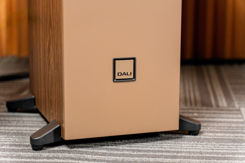

1.JPG时尚的品牌Logo徽章,与前障板完美融合,源自EPIKORE系列的铝制支撑底座

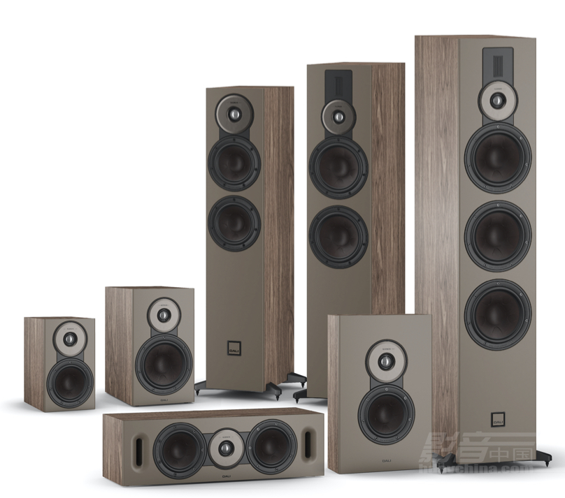

从产品构成来看,SONIK系列共由七个型号组成,落地式音箱涵盖旗舰型号SONIK 9、SONIK 7以及SONIK 5,书架式音箱则包括SONIK 3与SONIK 1。此外,系列中还提供两款针对特定应用场景打造的型号,SONIK ON-WALL挂壁式音箱,以及SONIK CINEMA影院音箱,前者可充当环绕音箱使用,而后者支持左中右声道配置,并可横向或纵向摆放。可见SONIK系列可满足不同空间尺寸需求,兼顾桌面、客厅及影院等多场景应用。在外观与工艺层面,SONIK系列同样延续了DALI一贯的北欧设计美学。黑色、白色、胡桃木色与天然橡木色四种饰面选择,在简约线条中融入自然质感,体现出北欧设计对克制、纯净与材质本身的尊重。

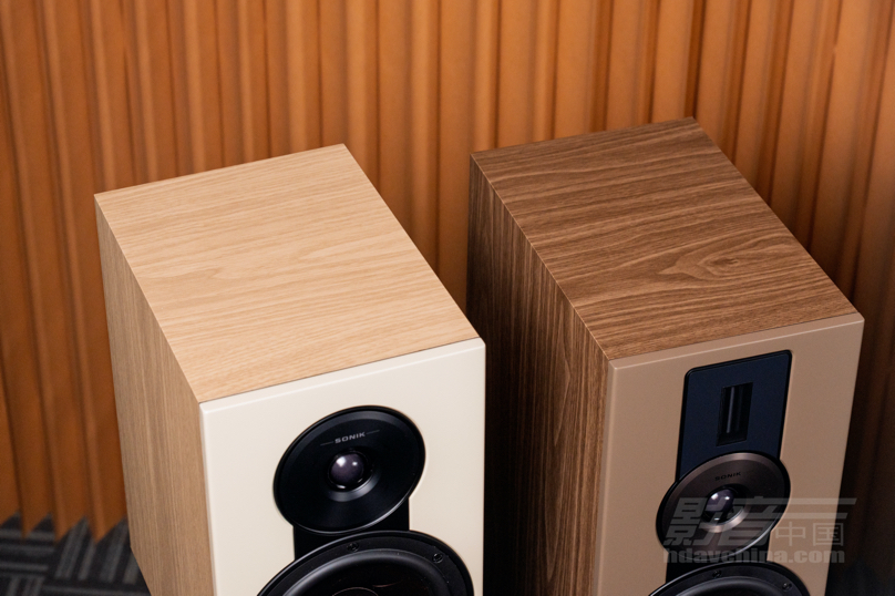

2.JPG左侧是SONIK 3天然橡木色,右侧是SONIK 7胡桃木色

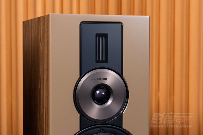

既然定位为全新系列,SONIK的“新”显然不只体现在外观层面,更核心的变化,集中体现在喇叭单元结构、箱体设计以及倒相系统等一系列声学基础之上。从单元配置来看,SONIK 系列中最代表性的,莫过于旗舰SONIK 9与次旗舰SONIK 7。原因在于,整个系列中仅有这两款型号搭载了DALI标志性的“宽指向性达尼混合式高音单元”。这一高音模块长期以来只出现在DALI的高端乃至旗舰级产品中,此次被下放至SONIK系列的旗舰与次旗舰型号,可见DALI对SONIK系列寄予厚望。所谓混合式高音单元,并非简单的堆叠设计,而是由软球顶高音与带状(平面)高音单元协同工作,其核心目的在于实现更宽泛、更均匀的指向性分布,从而显著扩大有效聆听区域,降低“皇帝位”依赖。
以SONIK 7为例,其高音系统由一只17×45mm平面高音单元与一只29mm低损耗软球顶高音单元组成,二者分工明确、各取所长。平面高音单元的振膜由多条导电材料构成,在强磁场的精准控制下驱动,具备极为出色的高频延伸能力与瞬态响应,能够细致还原高频末端的空气感与细节层次。同时,该单元配备带有刚性支撑结构的独立后腔室设计,使其在工作时免受中低频单元背波干扰,确保高频表现的纯净与稳定。
3.JPGSONIK 7采用宽指向性达尼混合式高音单元模块
 而软球顶高音单元则承担着中高频衔接与动态输出的重要角色。其优势在于共振频率低、功率承载能力强,即便在高声压级与大动态场景下,依然能够保持充足的动态余量与稳定性。通过平面高音负责突破高频延伸极限,软球顶高音负责“向下衔接”中高频能量,SONIK 7得以在延伸能力与动态表现之间取得良好的平衡。

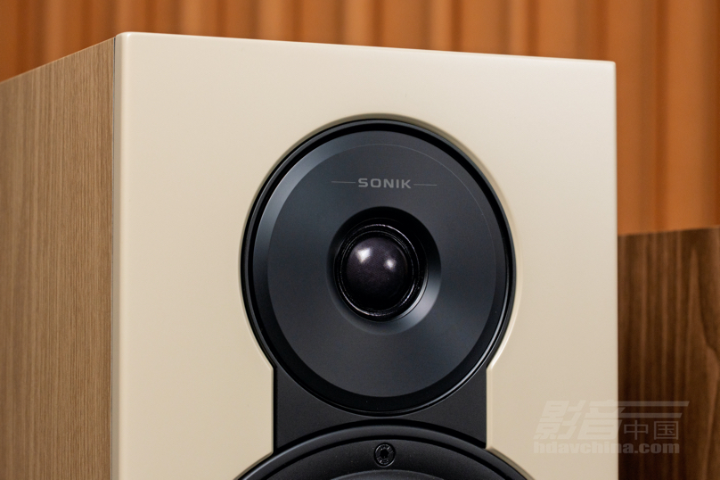

相比之下,SONIK 3的单元配置则更加注重简洁与效率。其搭载了一只29mm低损耗软球顶高音单元,这同样是DALI长期引以为傲的核心技术之一。所谓“低损耗”,在于该高音单元的磁隙中并未使用常见的铁磁流体(磁性油)。虽然磁性油在传统设计中有助于抑制共振并提升散热能力,但同时也会对瞬态响应与微动态产生一定限制。DALI选择舍弃磁性油,换来的则是更快的响应速度、更低的失真以及更加干净、通透的高频表现。
4.JPGSONIK 3高音单元安装在一块铝合金面板上
值得注意的是,SONIK 3的球顶高音单元还搭配了一块全新设计的铝合金宽指向性面板,这一结构不仅优化了高音单元的扩散特性,也让中频向高频的过渡更加顺滑自然。在实际听感上,中高频的衔接显得均衡而不突兀,整体连贯性与自然度尤为突出。

在落地式音箱的结构细节上,SONIK系列还引入了源自EPIKORE系列的铝制支撑底座设计。该底座高度可调,用户可根据摆位与地面条件,选择尖脚或半球形橡胶脚垫进行搭配。SONIK系列的界限端子也是DALI自主研发的,目的是减少连接过程导致的信号损耗。在机械结构上具有更好的稳定性,能够牢固接入裸线、香蕉插头或者Y型插头,在长期使用与反复插拔的情况下,依然保持稳定接触,避免因松动或氧化带来的声音劣化。

09-DALI SONIK - Family Image A3 - Walnut.JPGSONIK系列七个型号,覆盖落地箱、书架箱、挂壁音箱以及影院音箱
