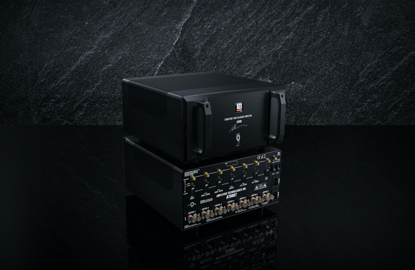

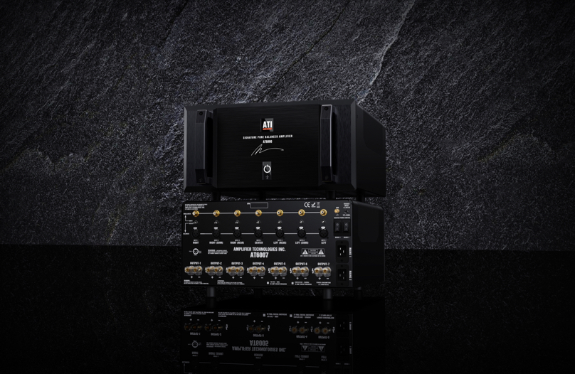

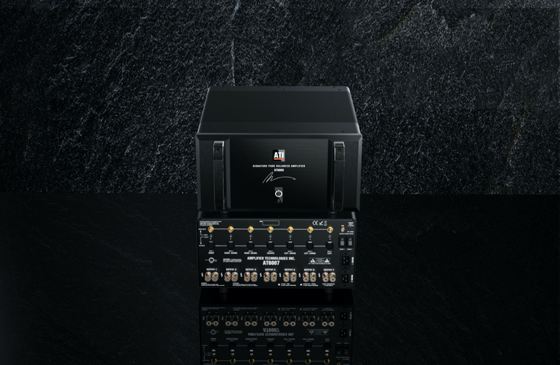

AT6007是莫里斯标志性的7声道后级放大器,在7声道配置下,每声道在8欧姆负载下可输出300瓦功率。如果你需要不同的声道数配置,ATI也为你准备了AT6002、AT6003、AT6004、AT6005和AT6006,正如你所料,它们分别是这台7声道6007的立体声、3声道、4声道、5声道和6声道兄弟型号。
AT6007是一台强悍的功放。它采用全平衡设计,利用电流反馈、单输入级和双差分输出级,提高了放大器的速度(转换速率),据称能将噪声降低50%以上。6000系列功放采用双直流伺服电路来处理直流偏移问题。实际上,你需要连接两条电源线才能让这台功放正常工作,但当你第一次听到它的声音时,你会很乐意这样做。
ATI提供五年质保,这对消费者相当有利。6000系列功放报告称,在8欧姆负载、20Hz至20kHz频率范围内,在所有声道均驱动至最大功率时,总谐波失真(THD)仅为0.03%。因此,无论是杜比全景声(Dolby Atmos)、高清音乐文件,还是蓝光光盘的无损7.1声道音轨,这款功放都拥有足够的动态余量来驾驭当今最先进的音频格式。所有ATI 6000系列功放都采用双环形变压器、双电源开关和双交流电源线,真正实现单箱体双单声道功放架构。据称,AT6007在采用两个独立的20安培电路供电时性能更佳。对于AT6002来说,这可能有点性能过剩,不过,当谈到大型发烧级功放时,过剩的配置总是没错的。
AT6007尺寸为高241毫米、宽440毫米、深502毫米,适合机架安装。通常情况下,我更倾向于将ATI功放直接加入到我的设备中;然而,在这次评测中,我将办公室系统里那台不起眼的(其实并非真的不起眼)纯A类柏思Pass Labs XA30.5功放换成了这台300瓦的AB类ATI功放。ATI功放驱动劲浪Focal Diablo Utopia音箱,并使用Benchmark DAC1 PRE解码,音源包括Apple Mac Pro主机、Oppo BDP-103蓝光机等。线材方面,模拟线、音箱线和大部分数字线都使用了天仙配Transparent的Reference系列。

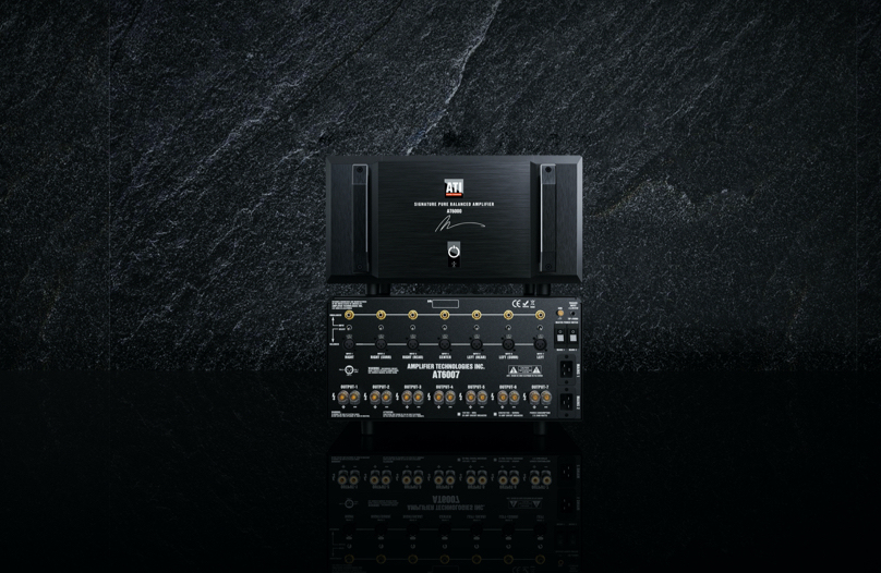

现在是时候谈谈音频中的“珠宝”了,因为当你接触到顶级发烧功放时,这也是你所购买的一部分。ATI这款功放,就像工业功放设计界的庞蒂亚克AZTEK(外观平平但实用)。外形就是一个黑盒子,上面有莫里斯的签名和一个我认为平淡无奇的logo。它没有花哨的散热片,因为这款功放根本不需要。功放正面装有实用的机架把手,一个朴素但不可调光的蓝色指示灯提示你电源已打开。就外观而言,AT6007可以说是相当朴实无华。
AT6007的卓越性能是否值得一个更华丽的外观?也许吧,但那不是重点。这是世界上最高性价比功放的有力竞争者。它是那种适合放在机架里、通过触发器控制的功放。如果你想要那种外观华丽、适合展示出来的功放,市面上也有一堆生产300瓦功放的公司,只是你可能需要花费更多的预算。
