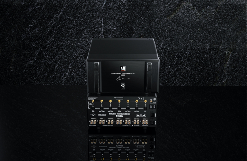

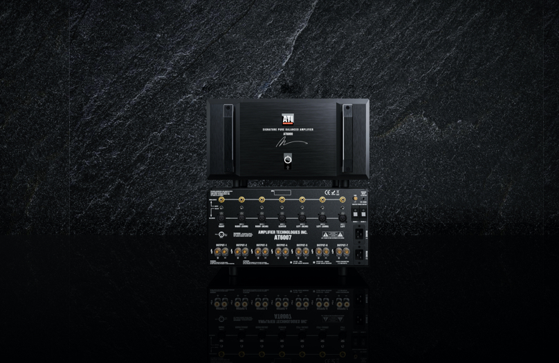

AT6007 的设计对 ATI 来说相当独特。首先,它有两个放大器模块、两条电源线,甚至还有两个电源开关。机身的前部配备了两个环形变压器,这也导致了 AT6007 的重量不轻。AT6007 的模块化设计将放大声道置于各自的独立电路板上。这使ATI可以减少使用点对点接线(这通常是常见的故障点),并更多地依赖PCB板来提高可靠性。这种设计还支持单独拆卸并更换放大器的某个通道。
这种子板设计使得 AT600x 系列功放能够支持2到7个声道。AT6002 有2个声道,能在8欧姆负载下输出300瓦,在4欧姆负载下输出450瓦。AT6007 提供相同的功率,但能输出到7个声道。AT6007 配备两路交流输入,每路输入均可从独立电路承载20安培负载,因此拥有充足的驱动功率。
AT6007的内部设计远比我这里介绍的复杂,在测试台实测部分,David A.Rich 博士将带你深入解析各项设计的决策以及各自的优缺点。
在外观上,AT6007 很简洁。采用黑色磨砂涂层饰面,前面板配有机架把手,方便你放置这台不可思议的猛兽。每个声道都配备RCA和XLR输入,并带有一个开关可进行切换。12V触发器输入支持与前级放大器或接收机联动开机。每个声道都配备五向接线柱,可兼容香蕉插头、Y型插头或裸线。

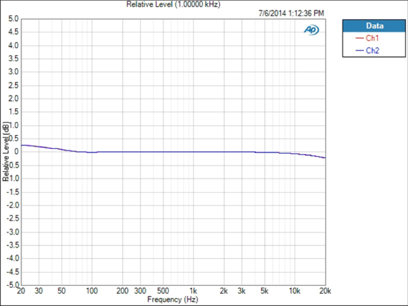

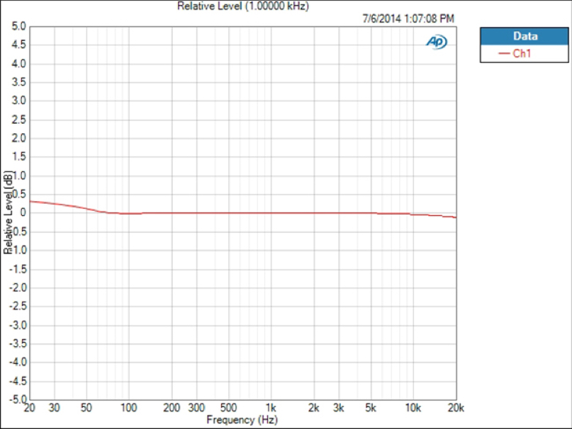

使用RCA输入时,增益为27.1dB(22.55 V/V),8欧姆负载下的频率响应如下所示,为±0.22 dB。

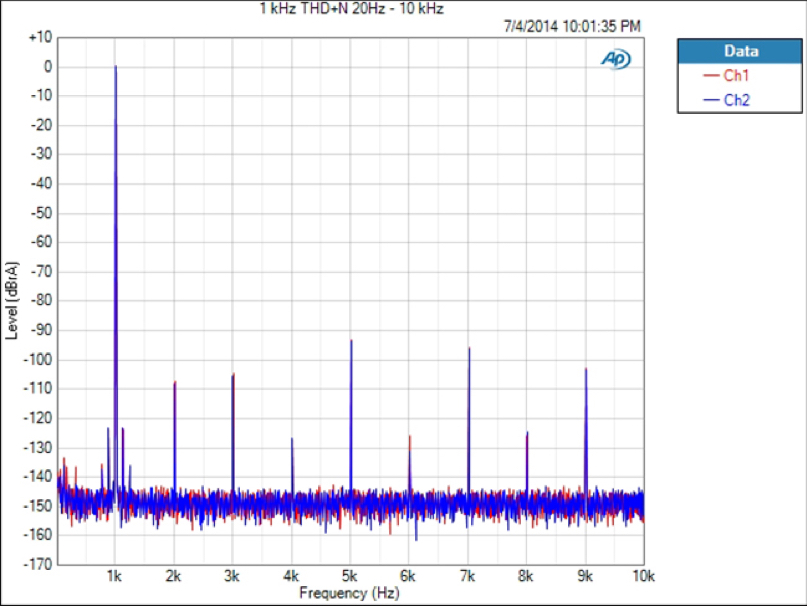

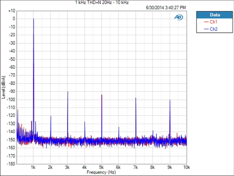

在310瓦(50V RMS)时,两个声道的总谐波失真(THD)为0.012%。总谐波失真+噪声(THD+N)也是0.012%,反映了该设备的低噪声特性。频谱如下:
我们注意到,奇次谐波显著大于偶次谐波,这符合平衡放大器的预期特性。那些间隔120Hz(全波整流器基频)的小尖峰的来源尚不明确。需注意侧音出现在基频测试音(1kHz)及奇次谐波上。
鉴于失真结构在平衡放大器中的重要性,我将谐波列举如下。奇次谐波在第9次谐波范围内占据主导地位。

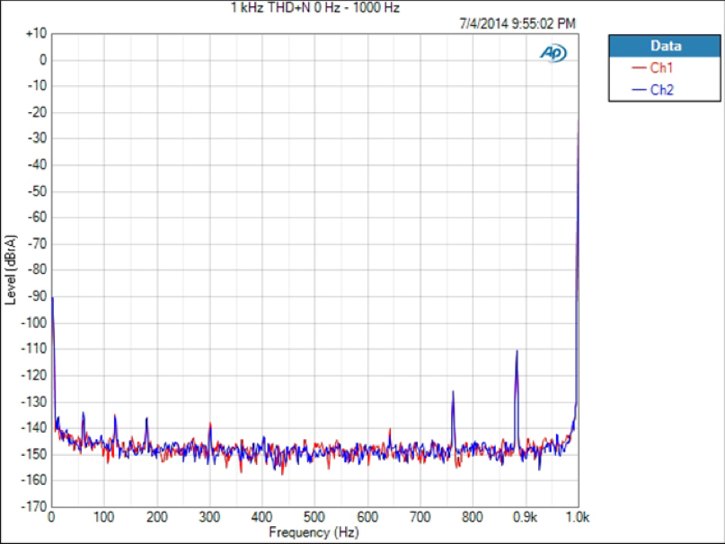

下面是一个相同条件下从 0Hz 到 1kHz 的频谱图,用于显示可能存在的噪声尖峰。
在-135dB以上未观察到电源噪声尖峰,这对于满功率运行的功率放大器来说是一个非常出色的结果。780Hz和880Hz处的两个尖峰是全波整流器基频(120Hz)围绕1kHz测试音调制产生的。这些调制尖峰的来源尚不清楚,可能来自实验场地。

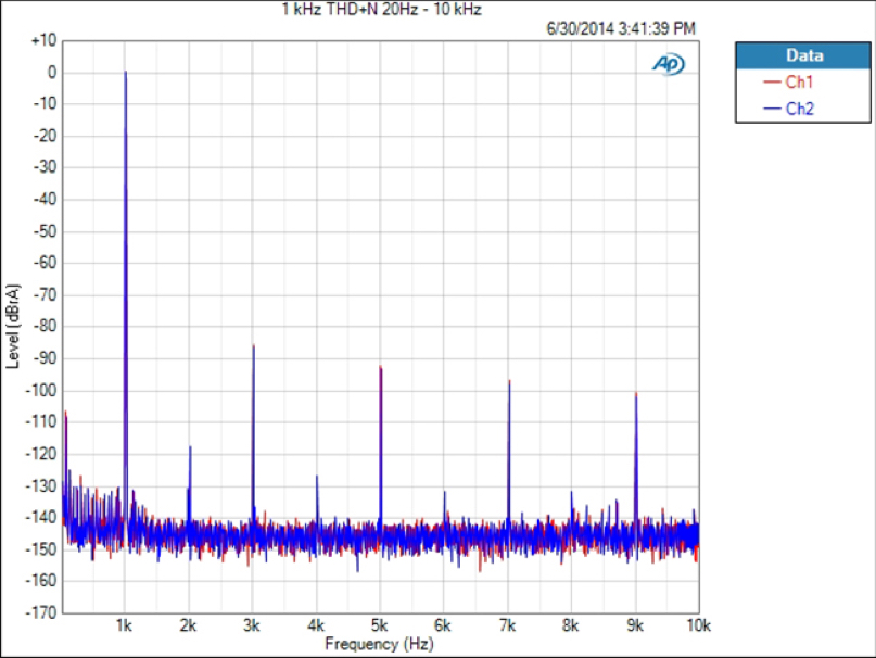

接下来,我们将功率降低到8欧姆负载下12.5瓦(10V RMS),以考察交越失真区域的临界点。12.5瓦的频谱如下,表明这是一个设计精良的功率放大器。
总谐波失真为0.0047%。正如平衡功率放大器所预期的那样,奇次谐波占主导地位,主要是三次谐波,为0.0038%。五次谐波为0.0021%,七次谐波为0.0011%,九次谐波为0.001%。

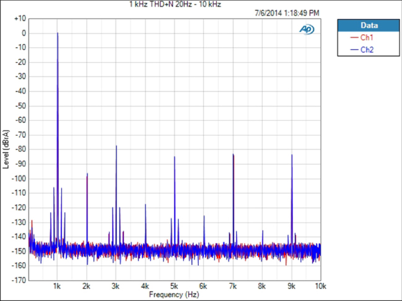

以下频谱是在4欧姆负载下470瓦(43.3V RMS)时测得。
总谐波失真+噪声比为0.019%,总谐波失真也是0.019%,再次印证了放大器的低噪声特性。
我们再次注意到,奇次谐波显著大于偶次谐波,这符合平衡放大器的预期表现。与电源相关的侧音的来源尚不清楚。与之前的情况一样,侧音出现在基频测试音(1kHz)和奇次谐波上。
我在下面列出了谐波。只有奇次谐波是显著的。奇次谐波的电平变化不大,直至九次谐波。

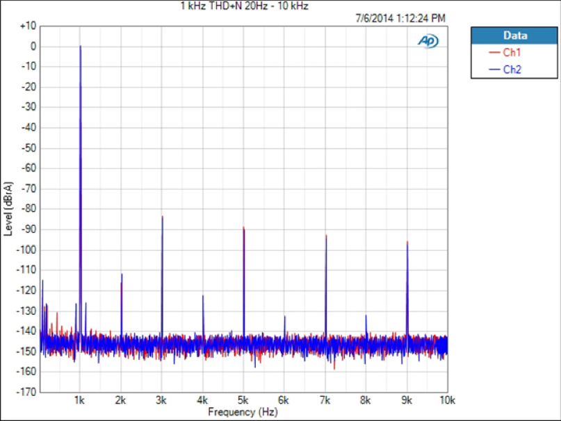

接下来,我们将功率降低到4欧姆负载下25瓦(10V RMS)。频谱如下:
总谐波失真为0.0058%。
正如平衡功率放大器所预期的那样,奇次谐波占主导地位,且显著性可延伸至9次谐波。
