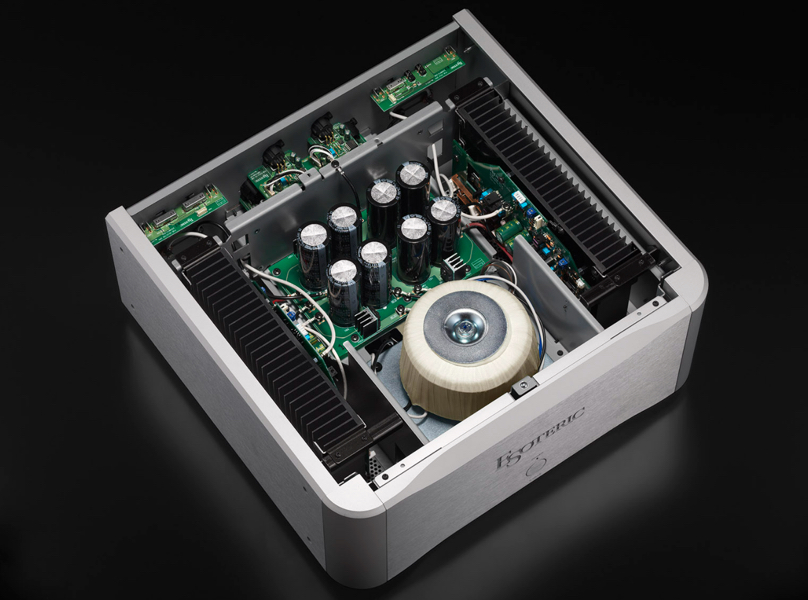

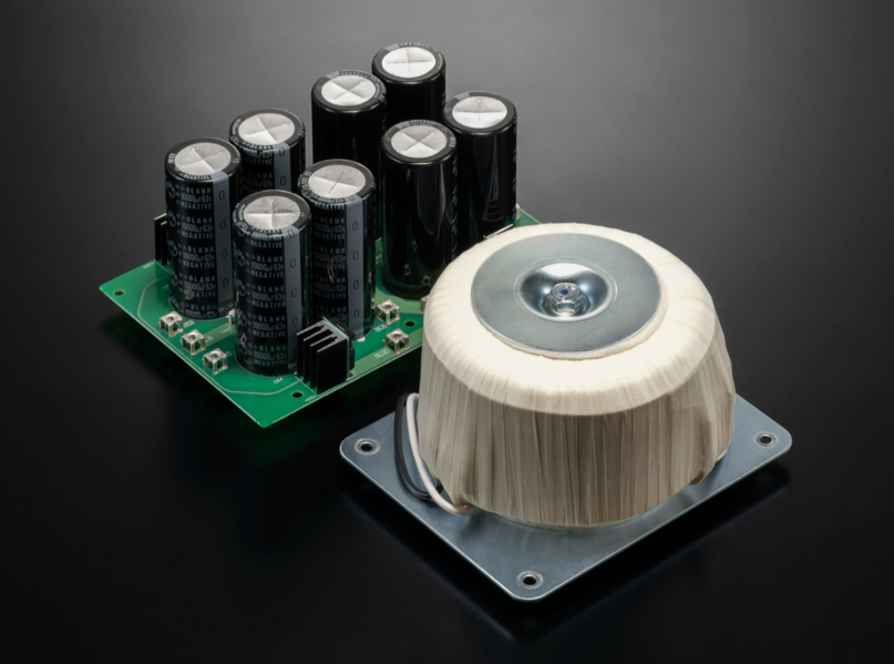

⚡ 电源天花板:1000VA 环牛 + 双单声道,动态响应无死角
甲类功放对供电的需求近乎苛刻,S-05XE 直接把电源配置拉到越级水准: ✅ 1000VA 大型环型变压器:漏磁少、瞬态响应极强,裸装设计杜绝音损,应对大动态电流变化游刃有余; ✅ 双单声道电源平滑电路:左右声道完全独立,杜绝相互干扰,声道分离度与解析力直逼单声道后级; ✅ Grandioso 级定制电容:单声道 10000μF×4 并联,储能充沛,低频扎实有力、声场开阔恢弘。

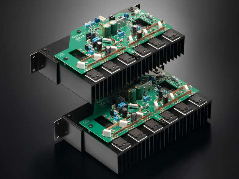

🎛️ 精密调校:温控 + 低阻抗,驱动力无懈可击
甲类功放发热量大,温度稳定直接决定音质上限。S-05XE 采用专属温控拓扑: 所有晶体管整齐排列在功放模块最底部,保证同温工作,开机后静态电流快速稳定,即刻进入最佳状态。
同时以低阻抗设计强化驱动力:
105μm 厚铜箔基板,降低线路损耗;
1.0mm 厚高纯度 OFC 母线,无通用接头、螺栓固定,接触电阻更低;
扬声器输出采用无机械触点 MOS FET 开关,信号传输零损耗,轻松驾驭大口径低音单元。

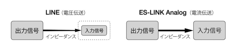

🚀 黑科技传输:ES-LINK Analog 电流传输,还原录音室原声
Esoteric 自研ES-LINK Analog 电流传输技术,打破传统电压传输局限:
传输电流是普通电压传输的约 100 倍,音乐能量完整传递;
采用 “高输出、低输入” 阻抗设计,不受线缆阻抗与长度影响;
前级与后级信号一致性拉满,听感如同直接监听录音室控制台,临场感拉满。

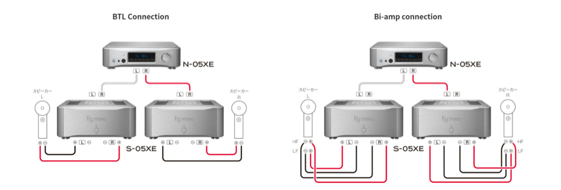

🎚️ 百变驱动:三种模式,适配所有发烧音箱
一台 S-05XE 就能玩转多种发烧系统,支持三种驱动模式自由切换:
立体声模式:日常家用,30W/8Ω 纯甲,兼顾音质与实用性;
BTL 桥接模式:两台组合,输出 120W(8Ω)单声道,专治低灵敏度音箱;
双功放模式:两台分别驱动音箱高频 / 低频单元,解析力优先,细节更通透。

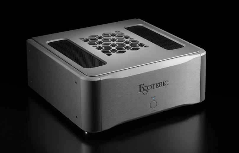

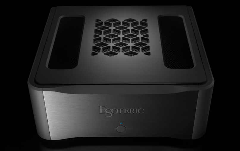

🎨 旗舰工艺:抗振美学,颜值与音质双在线
S-05XE 的机械工程同样达到旗舰级水准:
机箱大量使用铝块,刚性拉满、彻底无共振;
顶板半悬浮结构,避震脚特殊设计,优化振动控制;
波浪形散热鳍,分散共振、抑制谐振;
顶板采用 Grandioso 系列双蜂窝格栅散热孔,精致外观尽显高端质感。
