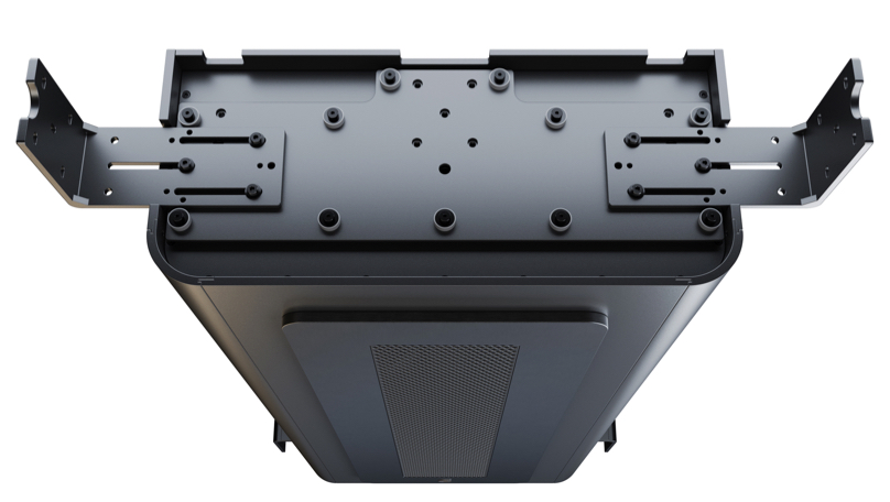

D8is最核心的独特卖点,在你见到实物的那一刻便一目了然。它摒弃了传统低音炮那种占据地面空间、还容易破坏整体精致装修的立方体笨重造型,Perlisten 打造出了一款纤薄立式的高机身箱体,专为靠墙摆放设计。箱体深度仅24cm,既可轻松嵌入透声墙后方,也可独立摆放,或是利用标配配件壁挂安装。不过它重达103kg,壁挂安装无疑会是个不小的挑战!
