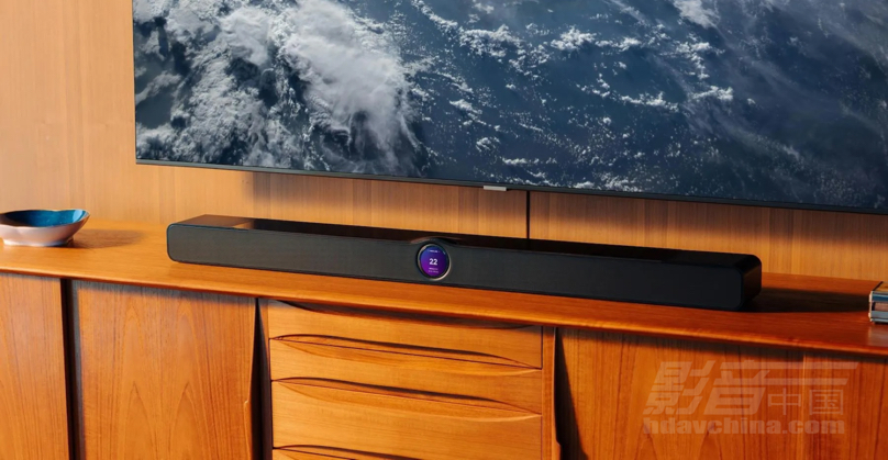

WiiM Bar是一款长条状外观的音响(Bar就是“长条”的意思),作用是替代电视自带的扬声器。它的宽度是1060mm,高度74mm,刚好横在大多数电视下方,不会遮挡屏幕下沿。这类产品在市场上的称呼有好几种,包括条状音响、回音壁、Soundbar等等。

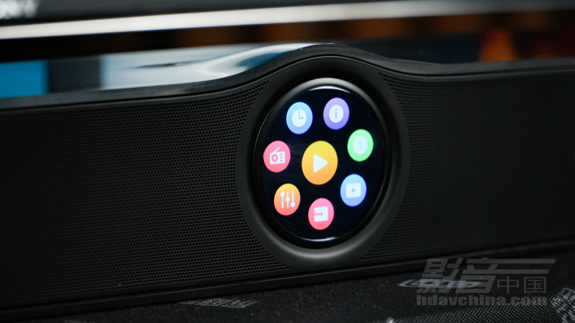

WiiM Bar机身设计上最让我喜欢的,是前面板正中央那块圆形触摸屏,堪称神来之笔,为原本静谧的色彩画龙点睛,瞬间注入了科技的灵气与互动的温度。这块屏幕在播放流媒体音乐时显示专辑封面、曲目信息,也可以设定WiiM Bar的参数,还能看时钟或其他动态壁纸,这个设计在同类产品里并不多见。

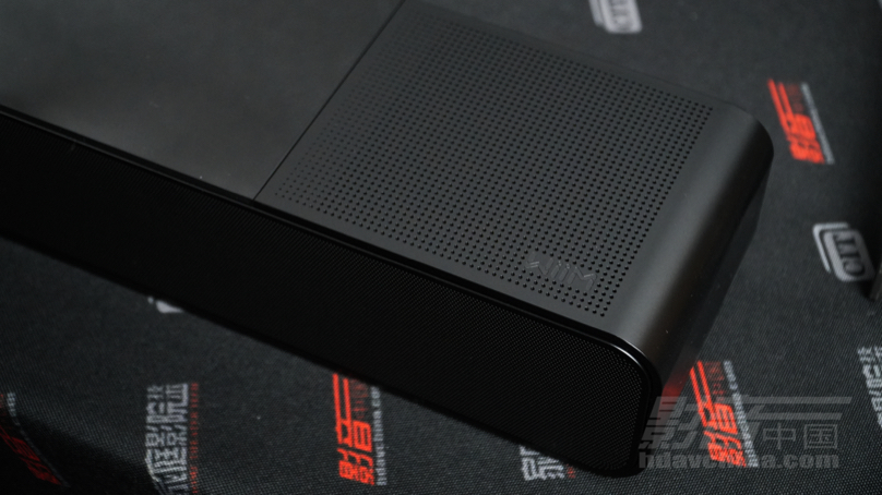

WiiM Bar是WiiM家庭影院音响的核心,本身就自带3.0.2声道的扬声器配置。前置三个声道负责前方左中右方向的声音重放,顶部两侧朝天发声的扬声器利用天花板反射营造出高度感。在环绕声格式方面,WiiM Bar同时支持杜比全景声和DTS:X,看电影、追剧、听音乐都能覆盖。

02.JPGWiiM Bar中间是一个圆形的触摸屏
03.JPG顶部两侧是天空声道扬声器

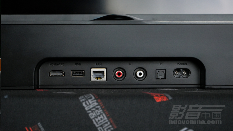

04.JPGWiiM的接口,包括左起HDMI(带eARC功能)、USB(用于读取外部存储设备)、网络接口、模拟音频输入接口和光纤接口

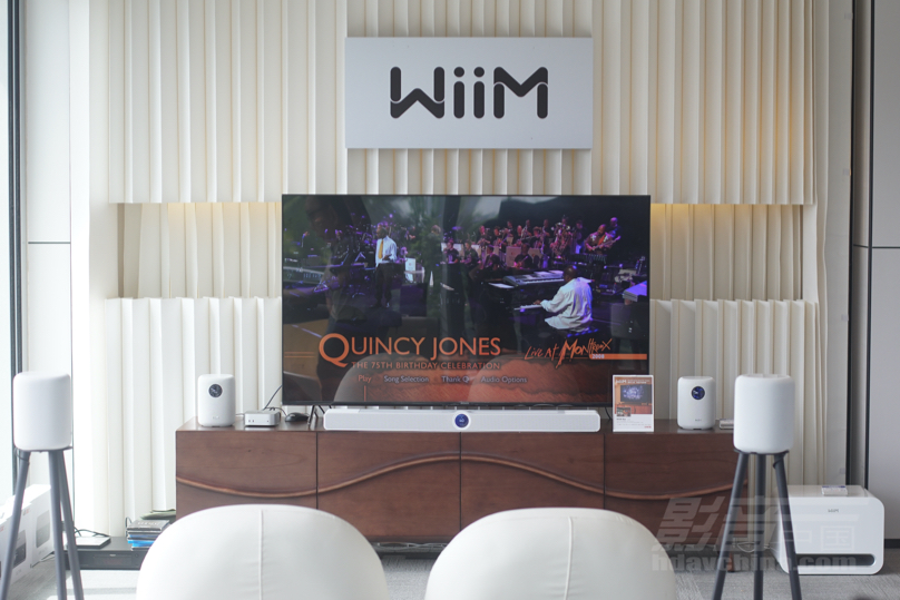

05.JPG在WiiM Bar发布会当年,代理商泽森音响就加入了WiiM Sub Pro低音音箱,WiiM Sound Lite无线音箱,组成了5.1.2配置的家庭影院音响
06.JPG5.1.2配置,声音的包围感,低音震撼力会更强
