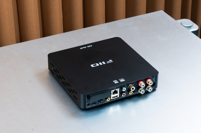

AIR AMP背面板的接口之间非常紧凑,而且AIR AMP本身也轻,所以线材要求尽可能的选择轻量化,体积小巧

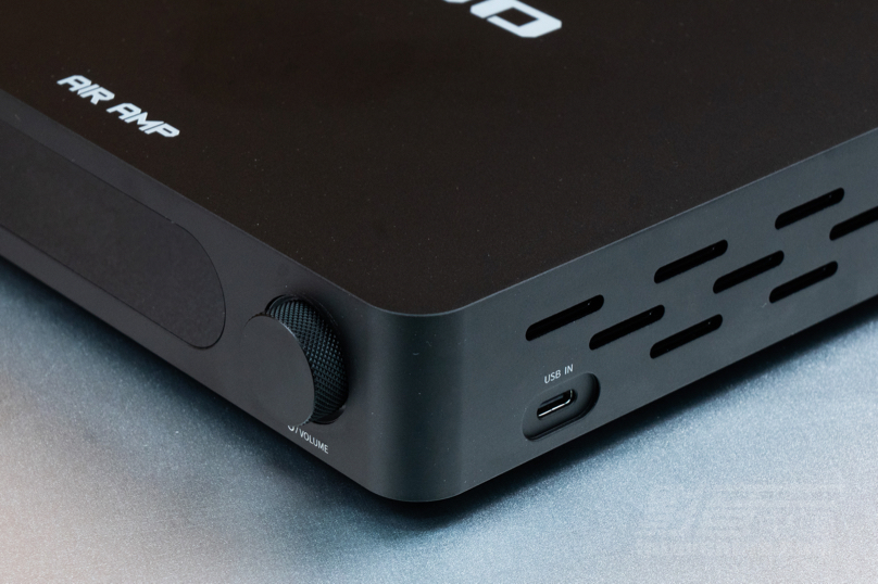

AIR AMP的右侧面也设置了一个USB Type-C接口

AIR AMP的输入方式还有光纤、同轴、USB、无线蓝牙,还有模拟音频输入。其中,它的USB接口有三个。有两个USB-Type C分别在右侧和后方,都可以用来连接电脑、手机、平板、电脑等设备。右侧那个USB接口主要是为了方便连接,假如将AIR AMP放在机柜使用的时候,使用右侧USB接口就更方便。USB Type-A在网线口下方,是用来接USB盘,或者移动硬盘。在输出接口方面,它有一个低音炮输出,一对扬声器输出端口,还有一个3.5mm接口的音量可控前级输出。
这里要注意哈!因为AIR AMP的体积小,接口之间非常紧凑。所以在喇叭线的选择上需要满足两个条件。第一,喇叭线接头需要使用香蕉接头,不适合Y型插头。第二,喇叭线要轻量化,体积也不能太大。

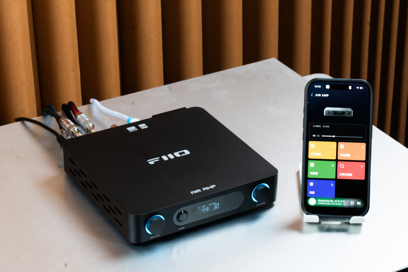

至于它的前面面板方面,左右两个旋钮分别是音源切换和音量控制,显示屏靠左的按钮就是电源开关。这两个旋钮的外围也是有一圈的氛围灯。灯光的颜色会根据输入数字音乐的采样率(包括CD规格、高清PCM和DSD)进行变化,一共有3种颜色变化。

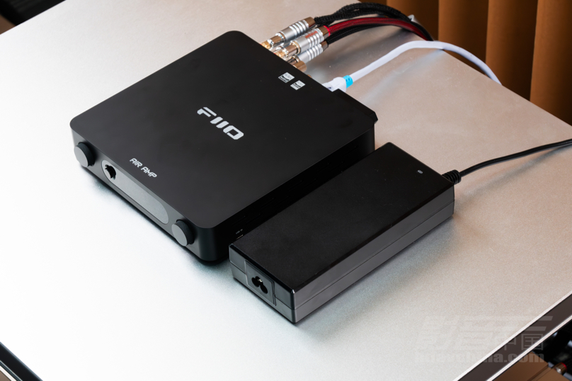

在电源方面,AIR AMP是通过一个标配规格是48V/5A的电源适配器供电。它体积比较大,像一块板砖似的,甚至比AIR AMP还要重。大家留意一下,它输入电源线做的特别短,输出电源线就很长。目的就是让你把电源适配器放地上,不起眼的地方隐藏起来,千万不能让它吊在半空。
关于电源适配器方面,用户也可以自行升级为48V/10A适配器,AIR AMP每声道的输出功率得到进一步提高,达到150W(8欧姆)/235W(4欧姆)。但要注意DC插头的规格,如果外购的适配器DC头是5525,需要购买5525母转7909公的转接头。

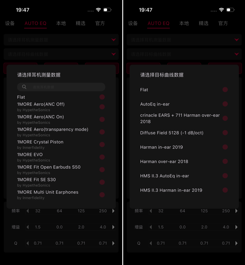

AUTO EQ功能是面向耳机设计的,不仅提供了多个耳机的频响参数,还提供目标修正曲线参数

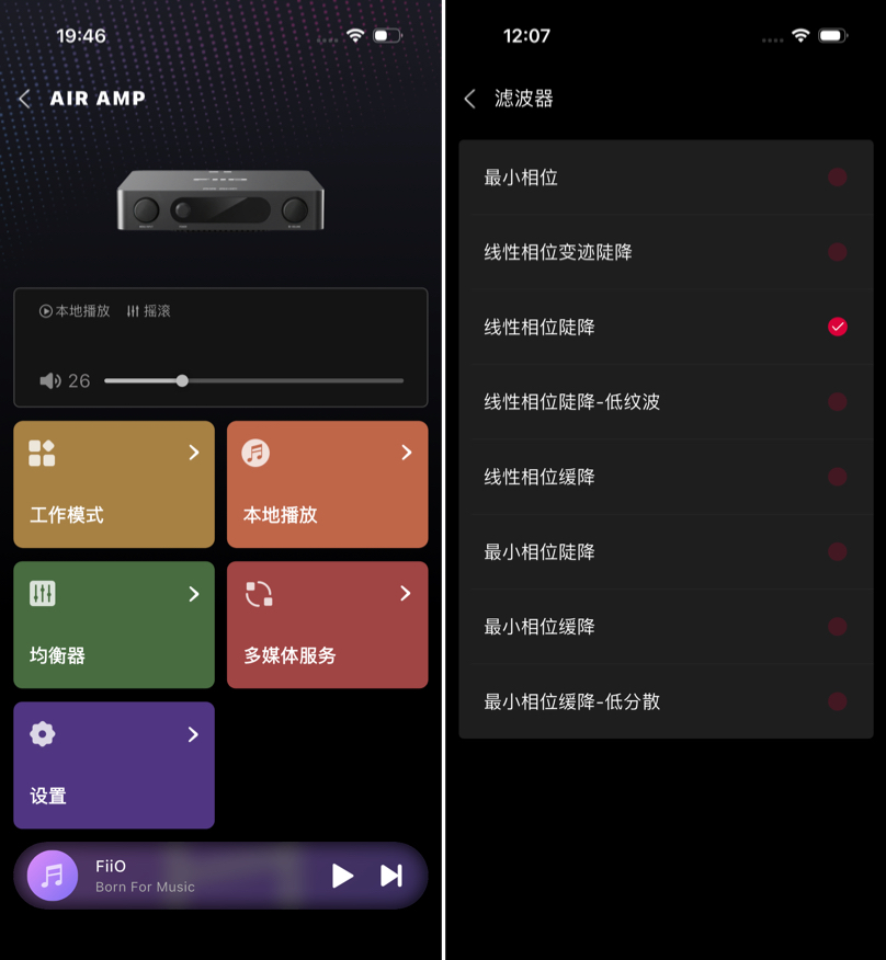

左图:FIIO Control APP的基本界面。其中,工作模式是输入端切换,本地播放是连接USB盘时使用,多媒体服务用于访问本地网络的NAS
右图:在设置页面里面可以改变数字滤波器模式,这些数字滤波器都能对音色产生一定程度的改变。AIR AMP一共提供了8种数字滤波器

刚才说到,AIR AMP使用FIIO Control App控制,基本功能就是切换输入端,选择不同来源的音乐,控制音量。在使用过程当中,我就发现一件事情。如果我使用Apple Airplay、QPlay将音乐推送给AIR AMP,我需要选择“流媒体”输入方式。如果我要播放公司NAS里面的音乐,那我就需要切换到“本地播放”。这跟我以前使用的流媒体播放器不一样,它们不论播放外网,还是内网的音乐,只要采用网络流媒体方式播放都会归到流媒体功能。或许飞傲的理解就是,NAS是摆放在公司,或者家里,你把音乐下载保存到本地NAS,所以就归类为本地播放。
AIR AMP的另一个秘密藏在均衡器功能里面。它提供了10段的参数均衡器(PEQ)可调,而且有“新手模式”和“专业模式”。新手模式就是直接给你预设参数,比如:爵士、摇滚、流行等等,专业模式就是自定义模式,让用户纯手动调整,然后保存起来,然而这些都是最基本的功能。
还有AUTO EQ这里是针对耳机的频响曲线修正,上面的下拉菜单可以选择耳机型号的频响曲线参数,下面的菜单是选择目标频响曲线,然后系统会进行修正。说到这里,大家觉得奇怪。AIR AMP明明没有耳机口,为什么还要针对耳机设置一个频响修正功能呢?其实飞傲推出了一款IMP XLR-4耳机阻抗匹配器,只需要接到功放输出端就可以驱动耳机。另外,AIR AMP也可以使用前级输出连接耳机放大器。
至于在“精选”和“官方”这里,还可以下载一些现成的调音风格EQ参数。目前在精选这里就有一款可以下载。将来应该会提供更多可选调音风格EQ。
