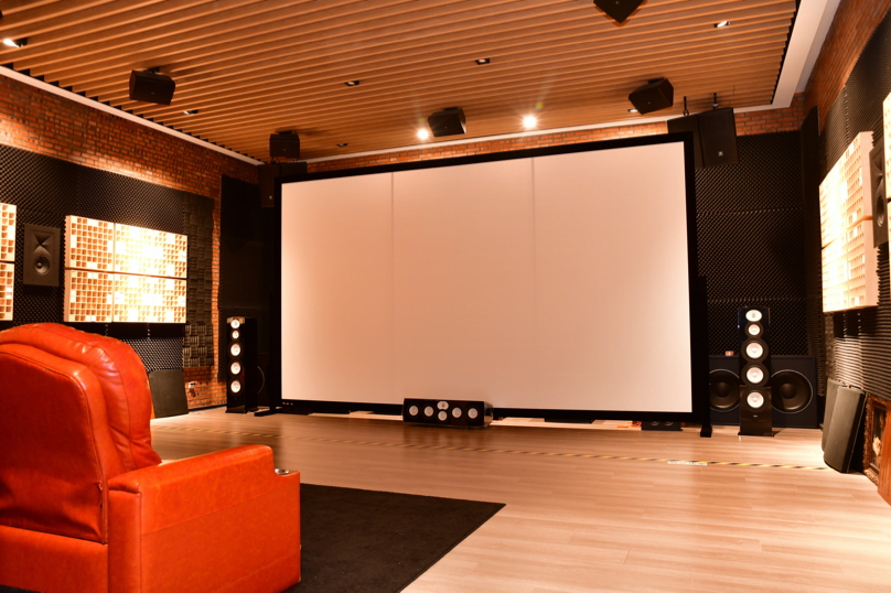

1.音箱越多,环绕声效果就越好?
真相:多余的音箱如果摆位不当,反而拖累效果。
你该怎么做
按杜比官方指南,把5.1或5.1.2系统中的每个音箱摆到正确位置(角度、高度);
用AV功放的自动校准(如Audyssey、Dirac)测一次,再手动微调电平、距离和分频点;
如果后墙紧贴沙发,别硬上7.1,先把5.1调好再说。只有当你座位后方有足够空间,才考虑增加后环绕。
2.想要全景声,就必须配备庞大的音箱系统?
真相:5.1.2就是“合法”的全景声,不必追求超多声道。
你该怎么做
根据房间大小和座位数选择布局,小房间选5.1.2,大房间或两排座椅再考虑5.1.4或7.1.4;
不要为了“全景声”硬塞音箱,优先保证每个声道能按标准角度安装。

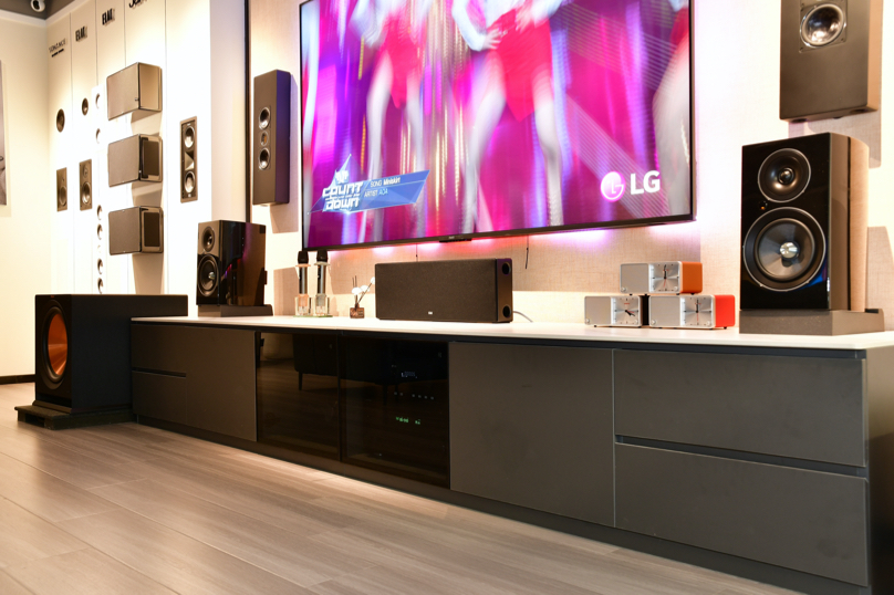

4.中置音箱只管对白?
真相:中置承载前声道近七成内容,必须重视。
你该怎么做
选购时,中置的单元尺寸和灵敏度尽量与主箱匹配,避免“小马拉大车”;
摆放在屏幕正下方或正上方,尽量靠近屏幕,并向上/向下倾斜,使其高音单元正对聆听位耳朵高度;
绝对不要把中置塞进柜子里,至少拉出到柜沿,或垫高减少桌面反射。

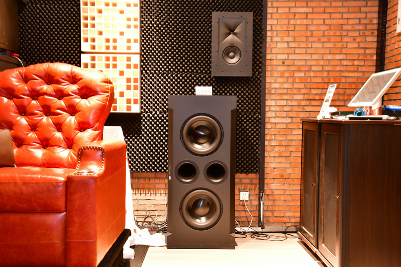

5.低音炮一个就够了?
真相:一个炮只能在一个座位调平,多炮能让多个座位低频更均匀。
你该怎么做
先做“低音炮爬行法”,把炮放在聆听位,人爬着找房间内低频最饱满的位置,再放炮;
如果只有一排座位且你独享皇帝位,一个好炮足够;
若有沙发多人或两排座,就考虑第二只炮,摆放时优先对角(如前左+后右),再用测量麦克风调延时和相位,使各座位响应差值小于±6dB。

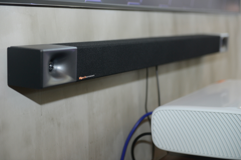

7.Soundbar能完全取代独立环绕系统?
真相:Soundbar靠虚拟和反射,物理环绕和天空声道无法被完全替代。
你该怎么做
如果空间不允许布线、装修,或只是客厅日常用,买带无线低音炮和环绕卫星箱的旗舰Soundbar;
如果追求极致沉浸、有独立影音室,选独立音箱系统,每个音箱都可调位置和角度。
关键判断:你愿意花多少功夫布线?不愿意,就选Soundbar;愿意,就选独立系统。

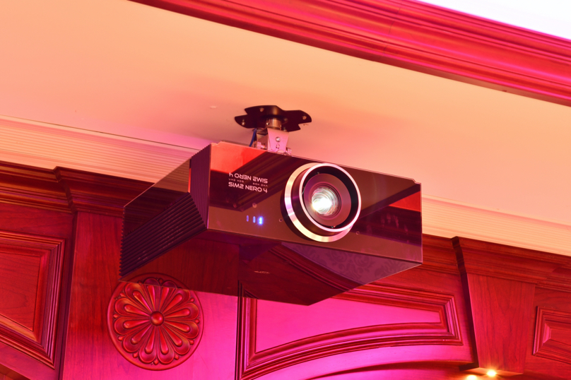

9.投影机已经不如电视?
真相:电视亮度和HDR强,但投影能轻松100~150英寸,沉浸感无可替代。
你该怎么做
如果你追求“画面填满视野”,且能控制环境光(装遮光帘),就买投影+抗光幕;
如果主要白天看,或不想折腾幕布和遮光,就买大尺寸电视(85英寸以上)。
投影选购时,激光光源、高亮度(≥2500 ANSI流明)和4K像素移位是优先项。
