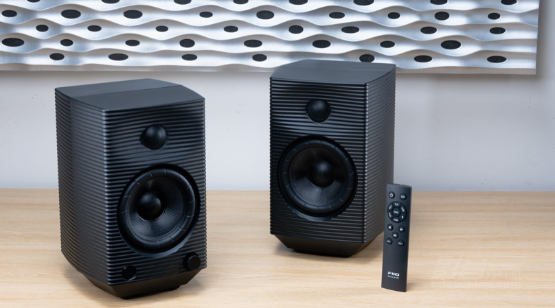

SP5是SP3的后续型号,外观十分相似,箱体材质依旧是铝,采用液态压铸工艺制造。但SP5的个头就大了一圈!SP5的整体设计更加完善,或者说更加专业。第一,它每一只音箱都内置独立的功放和电源;第二,它是电子分频设计,每个扬声器单元都有一个功放驱动;第三,它还提供了XLR-TRS平衡输入接口,目的是连接专业音频卡作为监听用途。

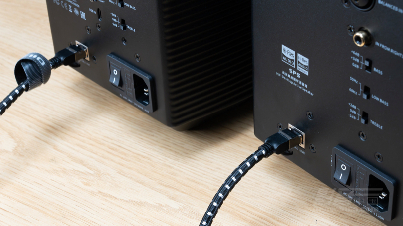

02.JPGSP5的网线用于传输控制信号,同步两只音箱的音量和开/关机

飞傲(FiiO)SP5是两路两单元设计,电子线路部分采用电子分频器的设计,每个单元配置一路功放,分频点为3.1kHz。高音是一个带浅波导器的1英寸丝膜高音,由输出功率20W的功法驱动。中低音是一个5.25英寸的“钢听能”复合碳纤维音盆的中低音单元,由输出功率60W的功放驱动。

SP5的背板上有左/右声道的标识,但仅仅是使用RCA输入、3.5mm耳机口输入,或者其他数字音频形式的输入方式时才需要按照要求摆放,然后再从右音箱的“output to LEFT”接口接一根线到左声道音箱。如果使用平衡输入,那就不需要考虑左右声道的问题。网线用来传送两只音箱的同步控制信号,控制音量和开/关机的作用,必须接上。

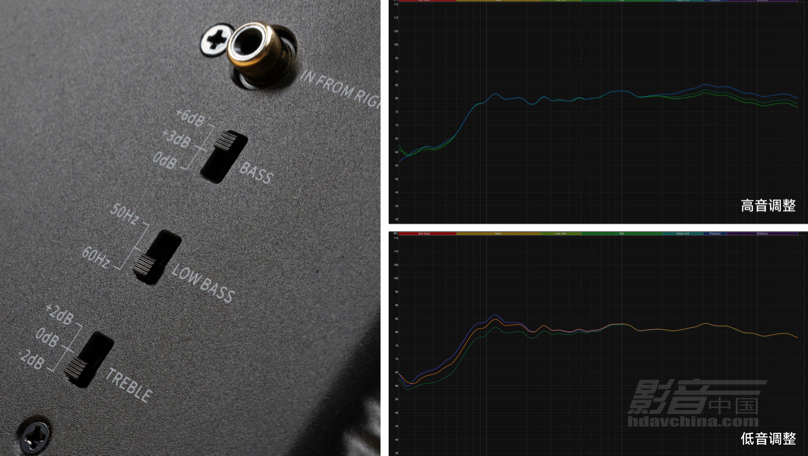

另外,它的背部还有一些开关。它可以针对高音和低音进行调整。高音有0dB,-2dB和+2dB的调整,低音就提供了0dB,+3dB和+6dB可调,还有一个低频扩展调整。可以根据自己的听感,或者摆放位置产生的一些声音问题做调整。例如,把音箱靠墙摆放,或者摆放在桌面上,那可能要对低音做调整,但我实际使用的时候,音箱距离后墙较远,而且以近场监听方式听,所以会把高音调为-2dB,低音调到+6dB。

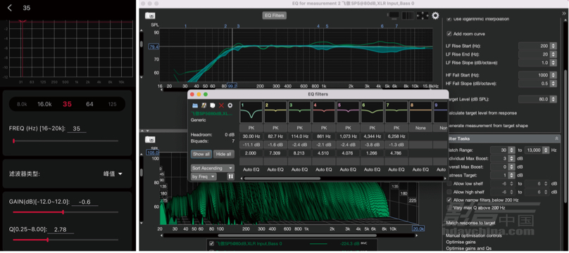

如果你使用数字输入方式的话,可以通过蓝牙让FiiO Control APP连接SP5,这里面还有10段PEQ可调,可以调得更精细,可以满足一些爱玩的用户。那到底怎样能够快速调整这些参数呢?我的方法就是使用REW测试软件,还有测试麦克风。在聆听位置测出频响曲线。然后使用软件里面的EQ功能,根据测试结果设定目标频响曲线,让它生成修正参数。虽然SP5不支持导入滤波器,但可以将参数输入到SP5的PEQ里面。
06+.JPGSP5有10段PEQ可调,其实可以借助REW的EQ功能生成数据,然后输入到PEQ参数里面

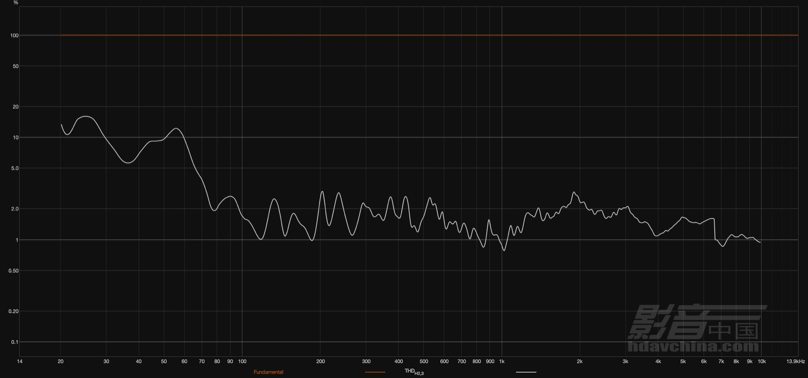

08USB输入时的失真.JPGUSB数字音频输入

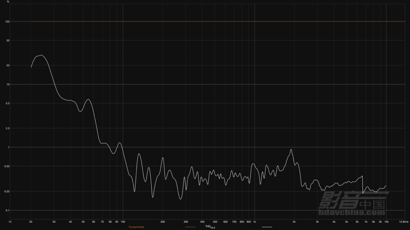

XLR模拟音频输入

SP5是一款有潜力的有源音箱。关于这方面,我也做了一些测试供大家参考。我分别使用SP5的USB Audio输入和模拟输入测试了它的失真。从参考数据反应出来,使用模拟输入的时候,SP5的失真明显要低一截。当使用一台外置播放器,或者外置DAC之后,SP5的音质会更加出色。
