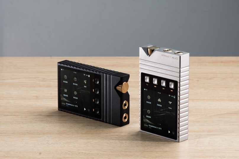

左:Overture XM5
右:Overture Titanium XM5 TI

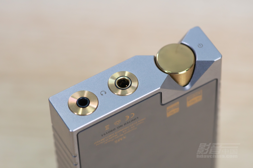

03.JPGOverture Titanium XM5 TI的提供3.5mm和4.4mm耳机口,旋钮可以控制音量,按下去可以熄屏/开屏

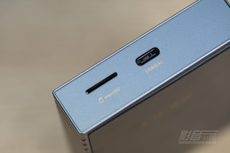

04.JPG底部是microSD卡槽和USB Type-C接口

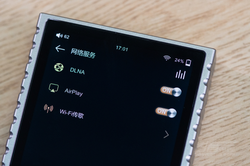

05.JPG在网络服务功能里面,还提供了DLNA功能和AirPlay功能

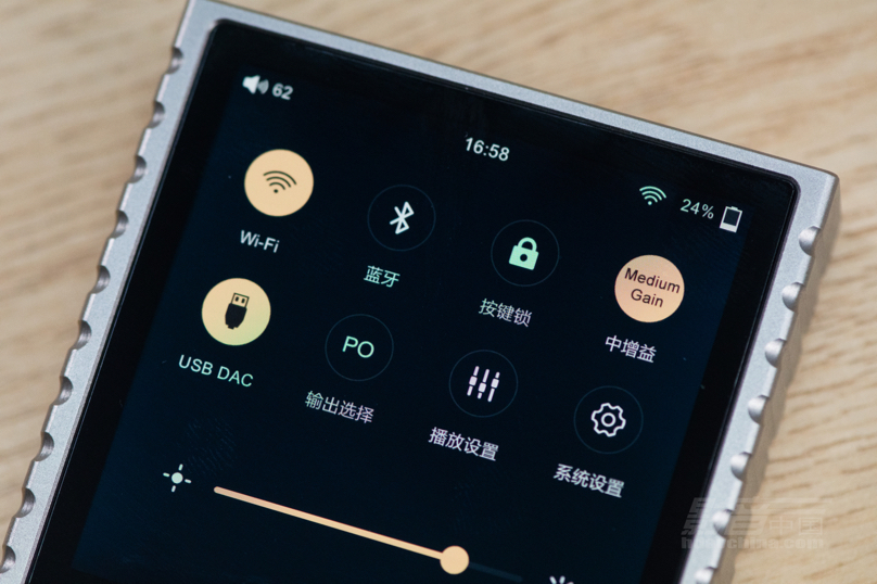

06.JPG用手指在屏幕边缘往下划能找出快捷菜单。其中,USB图标可以切换USB功能,包括读取USB存储设备、USB Audio(输出数字音频)和USB DAC(外置DAC模式),耳机输出也包括高、中、低三档增益

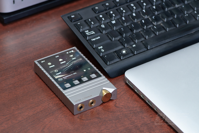

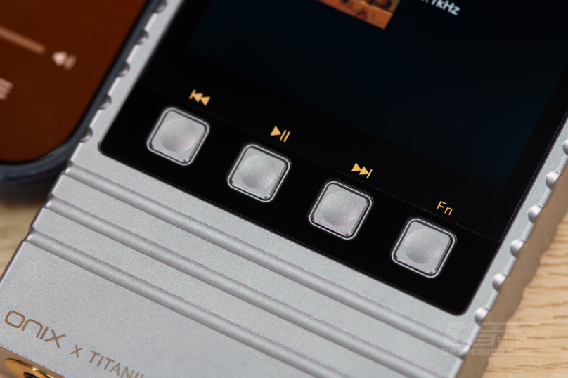

07.JPG屏幕下方还提供4个实体按键
