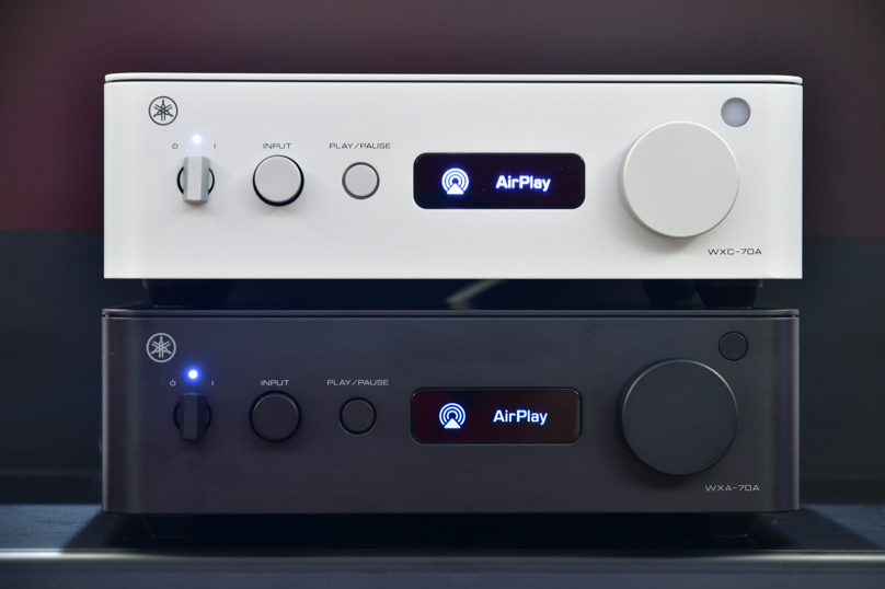

新70A系列提供黑、银双色饰面。为增加反差感,本次测评用了银色款WXC-70A和黑色款WXA-70A。
02.JPGWXC-70A(银色款)和WXA-70A

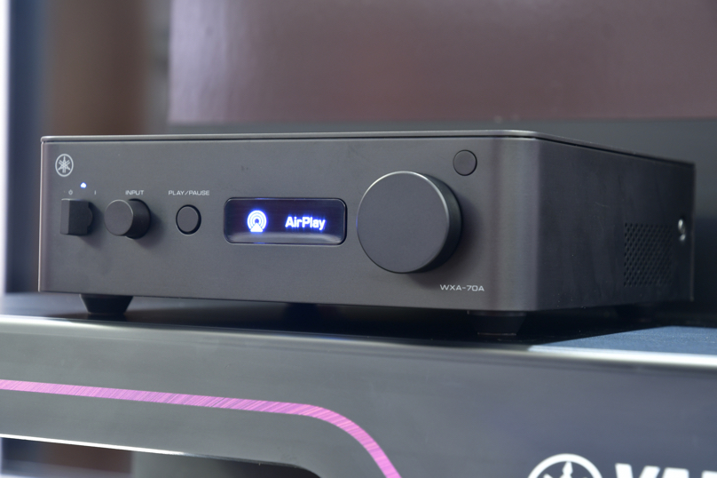

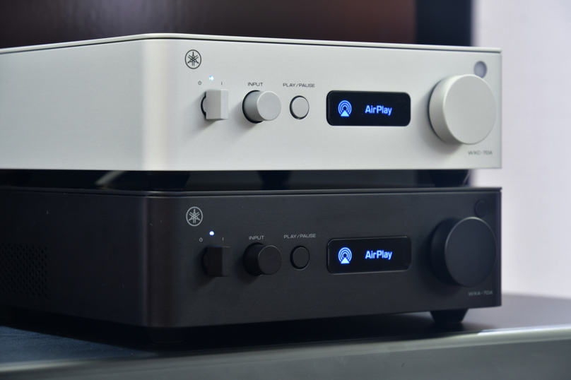

机身延续雅马哈经典的紧凑造型和铝合金一体化设计。面板布局简洁:电源、Input(讯源切换)、Play/Pause、长条OLED显示屏和相对硕大的音量旋钮。这种大小不一的操控开关,在视觉上易于识别,也符合人们对放大器使用的预期。显示屏仅用于讯源显示,考虑到实际操控集中在手机App上,已足够实用。
03.JPG面板布局紧凑

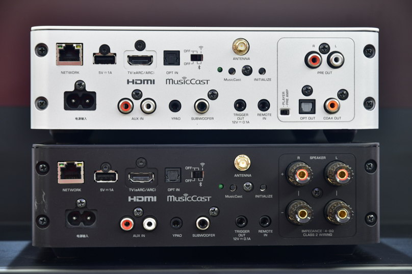

正面除型号外几乎无异,真正区别在后背。左侧约2/3区域完全重叠,包括模拟、光纤数字输入和支持eARC的HDMI端口、YPAO麦克风端和超低音输出。
04.JPGWXC-70A(银色款)和WXA-70A端口一览

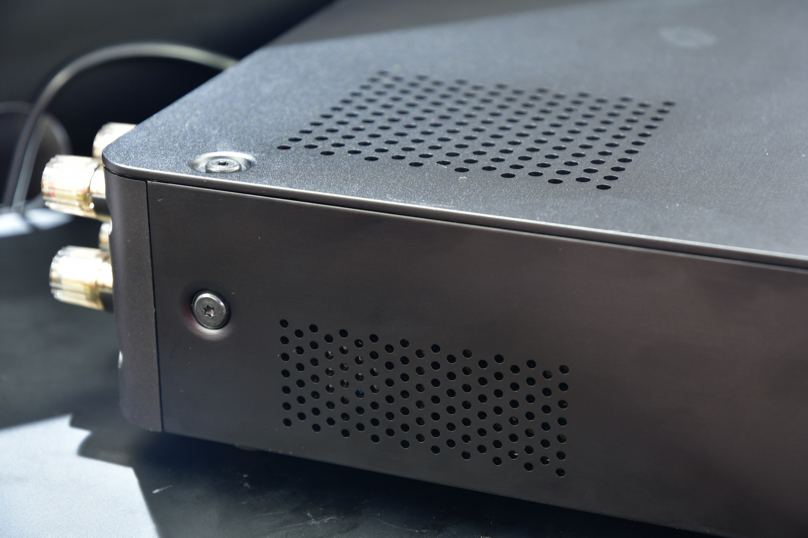

WXC-70A右侧设有前级输出和光纤/同轴数字输出,除了连接后级放大器,也可作为数字转盘接驳更高端的DAC来使用。WXA-70A则直接得多,两组镀金螺旋插用于连接立体声音箱;同时因内置功放电路,顶板和两侧均有散热孔。两款机型还都配备小型遥控器,对习惯传统操作的用户,仍是最佳选择。
05.JPGWXA-70A的顶板和两侧均有散热孔

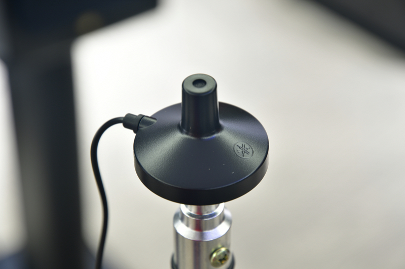

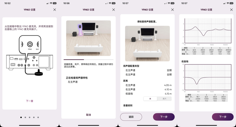

测评前需下载MusicCast App,接入雅马哈试音室的Wi-Fi网络,App会提示连入系统并找到WXA-70A,完成设置。随后便是YPAO设定页面,强烈建议所有用户都“跑”一遍。
06.JPG用于YPAO设置的校准麦克风

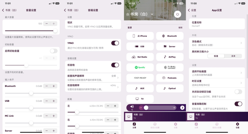

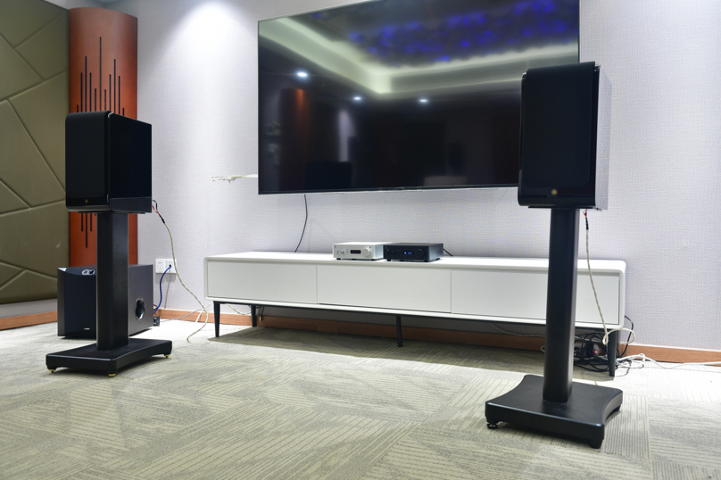

我们接入了NS-600A书架箱和单个NS-SW300超低音,组成2.1声道。用户可选择2.0或2.1。初始设置时将超低音音量设在1/2处,分频点调至最大,将随附的YPAO麦克风置于聆听位置与耳朵齐平高度即可。测试完成后立刻生成报告,包括距离、电平以及左/右/超低音的频响曲线。用户还可选择左右音箱的频段(全频或Low Cut)以及超低音分频点(通常设在80Hz)。
07.JPGYPAO的设置界面,包括测试后的数据
实际体验非常直观,对大多数用户而言结果都是正向的。即使只跑一次,后续不做修正,也能感受到声音的变化。最直观的是,反射声控制更佳,音乐更“干净”,清晰度提升,低频弹跳更精准。

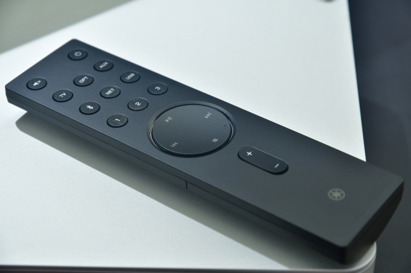

08.JPG小巧且布局简单的遥控器

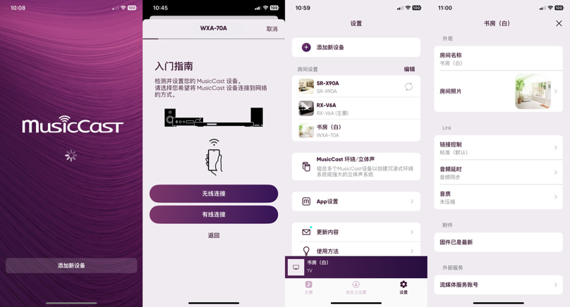

不要被简洁的遥控器和前置面板“欺骗”,WXA-70A的可玩性完全体现在App上。我在试音室轻松连上了WXA-70A,同时现场还有常驻的RX-V6A等系统。需要时可直接切换不同系统,覆盖家庭不同空间:如客厅以WXA-70A组建Hi-Fi系统,专属影音室又能有一套独立的沉浸式家庭影院,再或是不同房间里多个MusicCast的多房间系统,均可通过同一App完成设置。担心混淆的,重新设定房间名称甚至自定义图片来区分。
09.JPG初始设置、多房间系统以及自定义界面
更细致的功能也不少。音量设置除了最大音量,还有初始音量(避免开机突响),每个输入音源(蓝牙、USB、Spotify、TIDAL等)都可单独调整输出电平。现实中切换音源往往存在音量突高突低的情况,这一功能有其实用意义。
10.JPG音量/音箱设置、音源切换和App设置界面

11.JPG试听现场,包括NS-600A书架箱和NS-SW300超低音

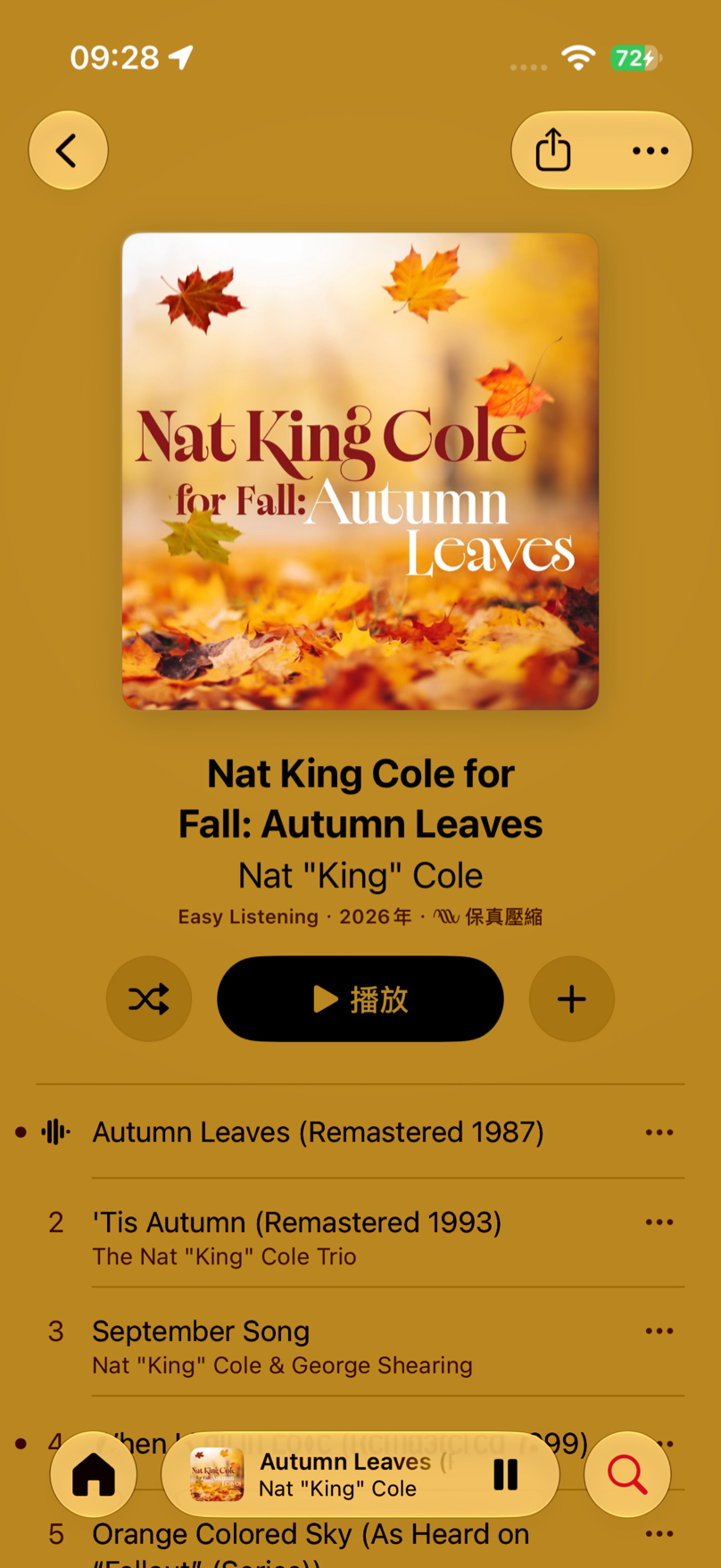

试听专辑《Autumn Leaves》同名曲,Nat King Cole的男中音温暖而凝聚,口型清晰,钢琴与弦乐泛音在宁静背景中自然铺开。低频干净不臃肿,中频带着雅马哈典型的自然暖意,秋日的惆怅与人声的亲密感被还原得恰到好处。
12.JPGNat King Cole《Autumn Leaves》

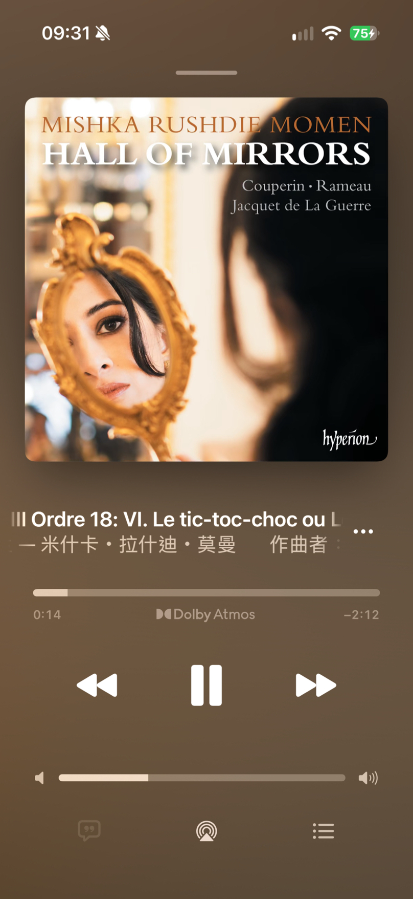

切换到钢琴家Mishka Rushdie Momen的《Hall of Mirrors》,专辑以雅马哈三角钢琴演绎原本为大键琴创作的巴洛克作品,别有韵味。WXA-70A能很好地演绎这种快节奏音乐,空间感出色,瞬间激发起对“温暖、辉煌的共鸣”。
13.JPGMishka Rushdie Momen《Hall of Mirrors》
