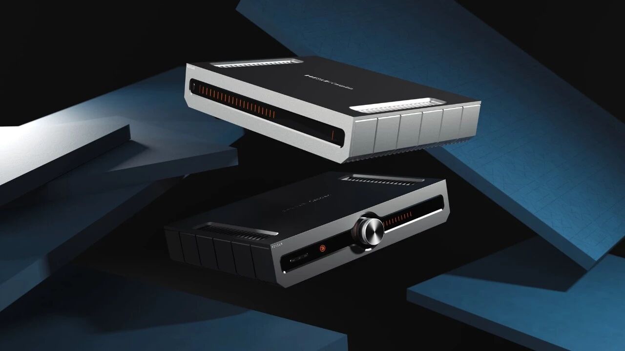

Hi-Fi垂直媒体Headphonesty报道称,独立实验室测试了NAD、Roksan、Linn、Devialet等多个品牌的流媒体功放,发现它们会将输入的模拟信号(包括Phone输入),会先进入ADC转换,取样频率覆盖44.1kHz~192kHz,再进行RIAA处理,其中包括售价高达20000美元的Devialet Astra。
让发烧友诟病的,是厂商在信息披露上的缺失。比如产品宣传页大肆渲染低噪声MM唱放、多组RIAA曲线,却很少主动提及信号会先数字化。Devialet宣传有13种唱机均衡预设,却没有点明均衡运算是发生在ADC之后。
