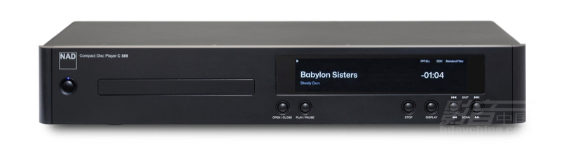

NAD C589显然就是为了回应这一需求而生的:它透过QRONO d2a时域重建滤波、ES9039PRO全平衡解码、DDH动态余量技术和一机两用的端口配置,回应了传统CD唱机在滤波、动态、机械和扩展性上的各项短板。

NAD C589,Classic系列中的新旗舰

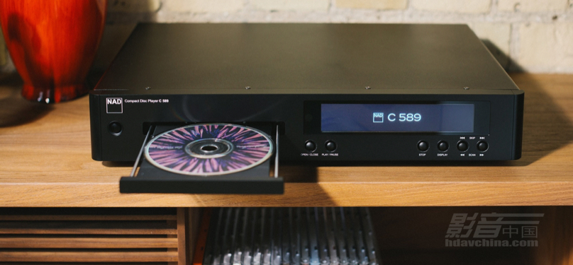

※C589支持CD/CD-R/CD-RW/MQA-CD,但不支持SACD。

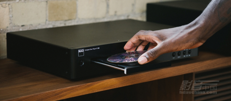

机械部分,C589搭载高精度托盘式的光头传动系统和加厚抗震机芯,运行静音、循迹精准。坚固的金属机箱,既可抑制谐振,也能通过良好的屏蔽来降低底噪。整机5.1kg的重量,也足以说明这是台中高端机型。

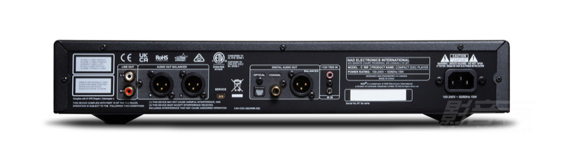

端口部分,不仅有单端/平衡立体声输出,也包含了同轴、光纤和平衡数字输出(AES/EBU)。它既能作为CD唱机使用,也可以化身为转盘,未来接驳更高等级的DAC。

具备单端/平衡模拟输出和多种数字输出
