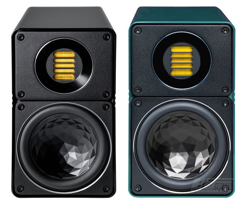

03.JPG115mm口径AS-XR水晶振膜中低音单元

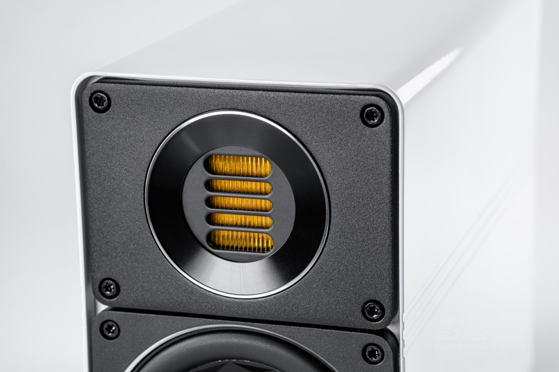

04.JPGJET 6高音是BS 312.2最引人注目的技术升级

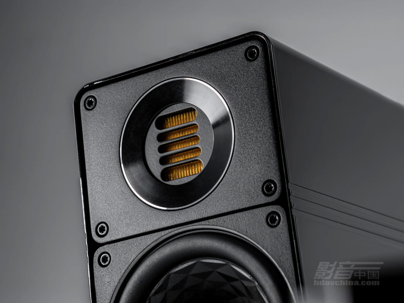

JET 6高音是BS 312.2最为引人注目的技术升级。JET是ELAC的专利技术,原理基于Oskar Heil博士发明的气动变压器(Air Motion Transformer)。与传统球顶高音通过活塞式运动推动空气不同,JET使用一张折叠的铝制薄膜,通过折叠结构像手风琴一样“挤压”空气,从而以更快的速度、更大的空气量来产生高频。
JET 6在JET 5的基础上进行了多项改进。核心变化在于铝制导电箔的布局:JET 5的导电线条均匀分布,JET 6通过改变导电铝箔的宽度分布来优化质量分布,这一改动旨在提升频率响应的线性度,尤其是在2kHz~12kHz这一对听感至关重要的频段。JET 5前面板上有4条横向开槽,JET 6增加到了5条,ELAC认为虽是微小改动,但能明显改善音质。JET 6的频响可线性延伸至50kHz,其有效频段又可下探至400Hz左右,这为分频点的选择提供更大的灵活性。

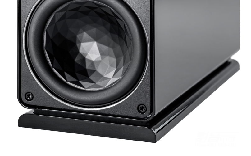

中低音单元方面,BS 312.2搭载115mm口径的AS-XR水晶振膜单元,振膜采用铝+纸的复合三明治结构,表面经过特殊处理形成“水晶”状的多面体纹理,这种结构使振膜的刚性提升了10倍,同时保持轻量化,有效抑制共振和音染。与前代BS 312相比,BS 312.2的中低音单元采用更大的音圈直径和额外磁体,提升单元的效率和热耐受能力。

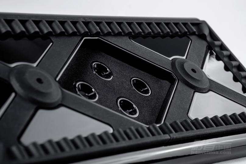

05.JPG Alrulastic铝合金底座,上方为橡胶避震材料

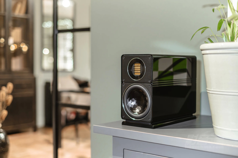

06.JPG体积小巧、设计精巧的BS 312.2

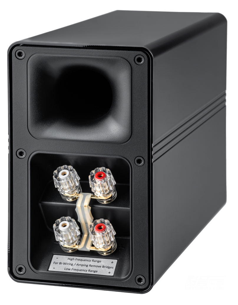

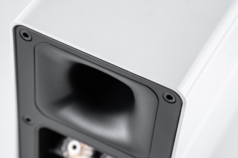

BS 312.2分频点设在3200Hz,使用到空芯电感、金属氧化物电阻和MKP薄膜电容等精选元件。内部接线为荷兰Van den Hul的品牌货,可以说在同价位中并不多见。后背,可以看到高品质的双线分音接线柱和经过重新设计的倒相孔,有助降低风噪和优化低频调谐。
07.JPG有助降低风噪与优化低频调谐的倒相孔
