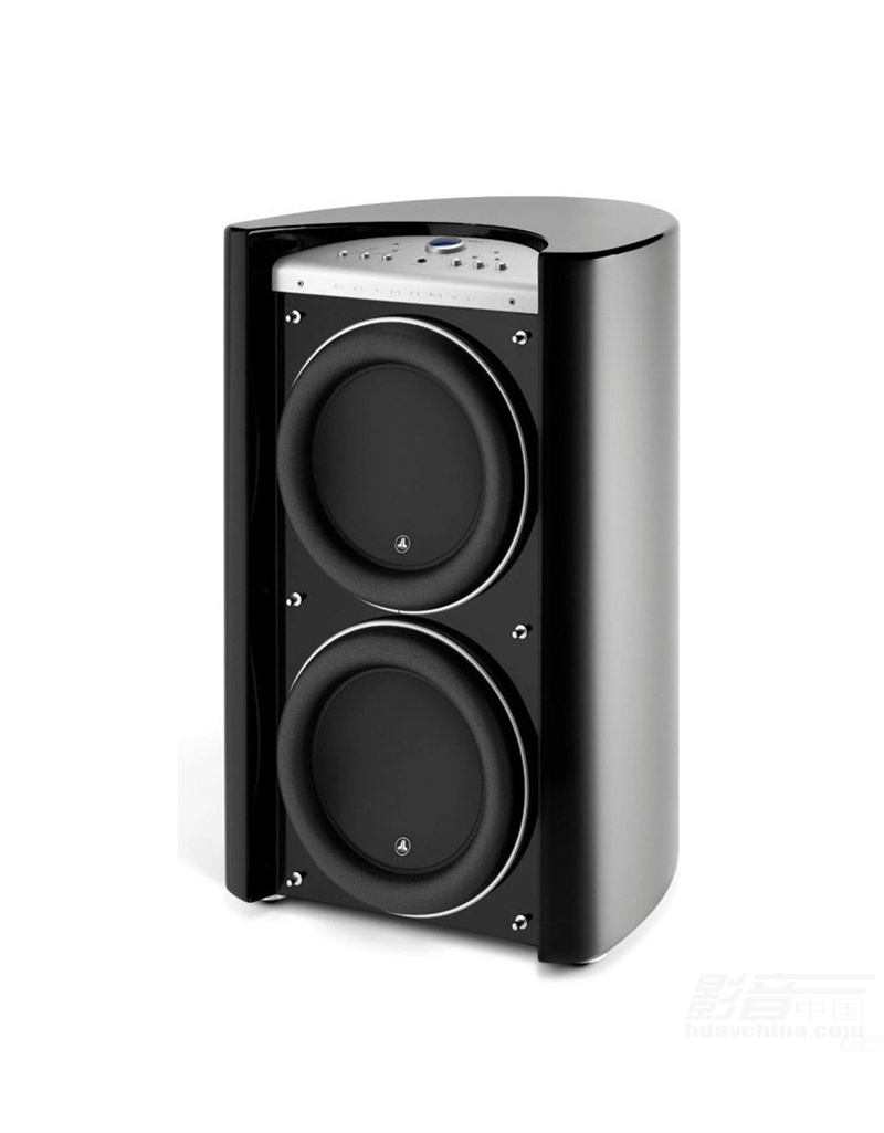

03.jpg JL Audio G 213低音炮
这类低音炮都必须配合功放一起工作,所以只会出现在有源低音音箱里面。而且因为修正方式都以数字方式进行,在信号处理流程上会经过A/D和D/A处理,道理上是会劣化声音的。而且自带修正系统的精度问题也是值得斟酌,能起到多大的作用,我相信只有用家才会更有发言权,所以使用过的用家们不妨发表一下自己的看法和感想。在我看来,要弄好低音效果,其首要的条件是必须有一只性能出众的低音炮,其次是房间要做好声学处理,然后再进行合理的摆位,至于使用电子修正功能是最后作为微调。另外,还有实时修正功能。其方式就是在靠近音箱音盆位置放置麦克风,然后在聆听位置再放置另一只麦克风,两只同时拾取声音,然后做对比后再做修正。至于效果怎样,目前还不得而知。

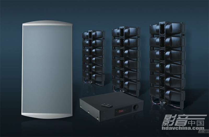

估计现在能说出这个名字的人是很少了,它由THX公司为了嵌入式安装而提出的一种方式,主要生产商是BG Radia。例如,BGX系列入墙超低音,它驱动空气的方式从海尔式低音喇叭变化过来的。它的特色如下:
1、所有低音喇叭的都是小口径,并安装在独立的腔体里;
2、低音喇叭以“Cone to Cone”方式安装,并组成线列阵,而且两只低音喇叭中间留有一定宽度的缝隙空间;3、工作时相对的2只低音喇叭以“对推”方式工作,从而把空气从缝隙里挤压出去。BG Radia BGX系列入墙超低音最小的是BGX-S6B,共使用6只喇叭,最大的型号叫BGX-4850,共使用48只喇叭,据称其能量相当于一只18英寸的低音喇叭。

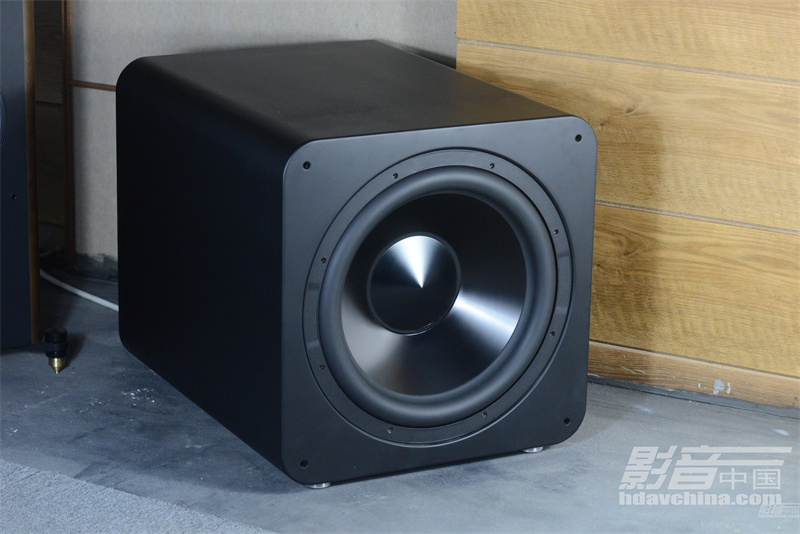

08.JPGBQ9118NX是少数的,配置大功率AB类功放驱动的产品,功放部分输出功率2500W
 BQ9118NX是少数的,配置大功率AB类功放驱动的低音炮,功放部分输出功率2500W。虽然D类功放在发烧友圈子里面不像AB类,甚至胆机受欢迎,但对于音箱厂家来说可是个好东西。使用D类功放的意图是很简单的。功放板的体积小,功率大,发热量低,小小的功放板子动不动就给你几百瓦功率,稍大一点的能上千瓦功率,推力猛烈,可以直接装到音箱里面去,与音箱一体化之后还方便使用,方便运输。即使做成外置功放,功放的体积也不会太大,其机箱的高度能控制在2U、甚至1U高度,方便安装在机架里面。
