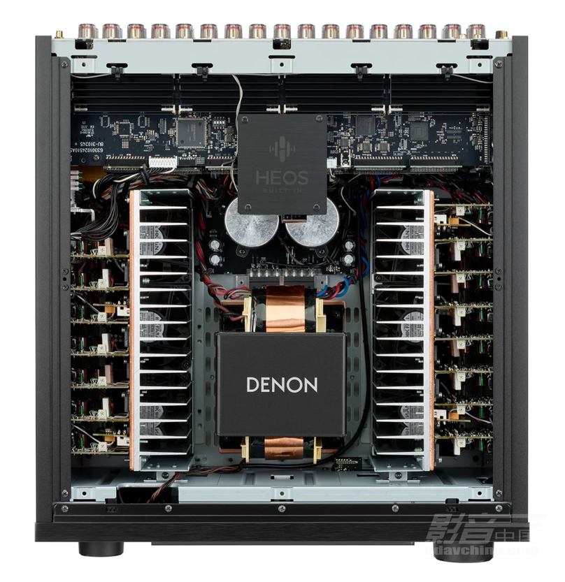

但在这里需要注意的一点,虽然家庭影院放大器本质上属于功放的一种,但不同的是,它属于属于多声道功放而并非两声道功放,最起码也有5声道功率输出,比如Denon AVC-A1H旗舰合并式家庭影院放大器,甚至内置有惊人的15通道功率放大器。

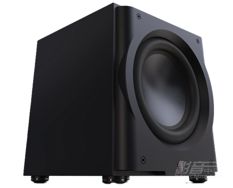

第三点,家庭影院放大器都带有低音管理功能。家庭影院放大器的核心环绕声音频处理功能就是低音管理功能。这就等同于Hi-Fi功放加上了电子分频功能,将低音和中高音音频信号传输给不同类型的音箱发声。现在拥有这个功能Hi-Fi功放屈指可数,比如Lyngdorf TDAI-3400,就能在菜单中给左右音箱加上一个高通滤波器,将低频部分输出给低音炮。具体来说,家庭影院放大器所采用的低音管理功能,就是将所有环绕声道的信号,通过高通滤波器切掉低频部分,再将这些切掉的低频信号汇聚在一起,混合电影独有的LFE低频效果通道信号,输出给低音炮发声。这样做的好处,一方面可以节省家庭影院音箱系统的组建成本,环绕音箱不必选用贵松松的大型落地全频音箱,选择小型的书架箱即可。另一方面也使得家庭影院音频调试变得简单,低频部分只需要针对低音炮进行处理即可,不需要每一只环绕音箱都作处理。

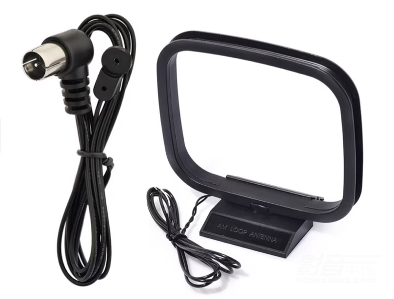

第六点,家庭影院放大器竟然还能接收电台。在国外,家庭影院放大器就叫做AV Receiver,也就是AV接收机。它所接收的信号就是无线电广播信号。TX-NR7100就带有AM和FM的天线接口,可以接收与播放FM与AM的电台节目。虽然说这个功能已经很少用到,但有总比没有要好。

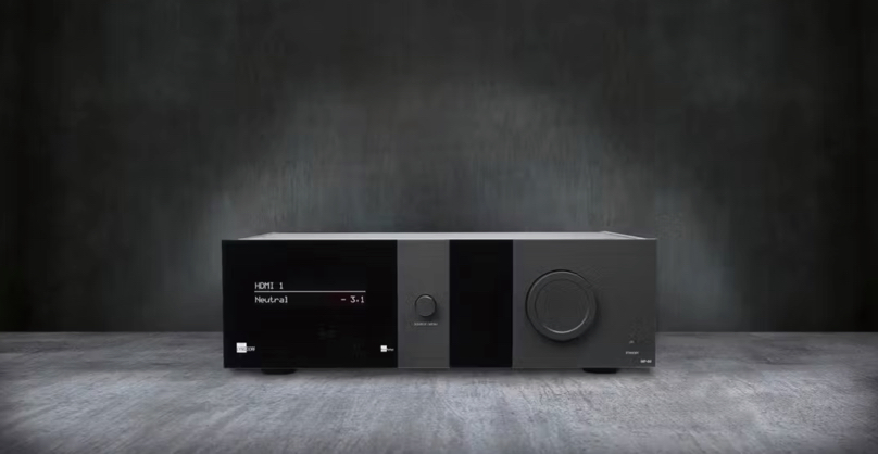

提到Lyngdorf Audio先进的环绕声处理技术,不少朋友都会想到出色的RoomPerfect房间校正系统。那么在家庭影院放大器的产品线上,Lyngdorf Audio主要有两款环绕声处理器,分别是MP-60 2.1以及MP-40 2.1。
寻找满足8K游戏需求的家庭影院放大器之
Lyngdorf Audio
网址:lyngdorf.steinwaylyngdorf.com
在技术上面的相同点,首先自然是都配备了RoomPerfect房间校正系统,而另一个相同点则是在视频传输接口方面,配备了40Gbps传输带宽的HDMI 2.1接口,支持8K/60fps、4K/120fps超高清视频信号传输及处理,也支持Dolby Vision、HDR10+、HDR10以及HLG等各种主流HDR技术格式,还具备VRR可变刷新率、ALLM自动低延迟模式等与游戏体验关系密切的技术功能。
而谈到Lyngdorf Audio MP-60 2.1和MP-40 2.1两款环绕声处理器的不同之处,则是在环绕声处理性能上的不同。显然,这两款机型针对的是不同大小的使用空间,MP-60 2.1面向的是较大的视听空间与使用环境,拥有16声道环绕声处理能力,能够让玩家们组建9.1.6规模的大型沉浸式三维音效系统。而相对而言,MP-40 2.1则主要是面对主流家用使用环境,拥有12声道环绕声解码能力,可以轻松打造7.1.4环绕声系统。不过这里需要注意的一点,尽管MP-40 2.1只有12声道的环绕声处理性能,但也拥有16个平衡音频输出接口。此外,MP-60 2.1和MP-40 2.1都能全面支持三大主流的沉浸式三维音效格式,包括Dolby Atmos、DTS:X和Auro-3D。但是不同的一点,MP-60 2.1是目前为数不多能够支持DTS:X Pro规格的环绕声处理器,对于有这方面使用需求的玩家就要特别留意了。

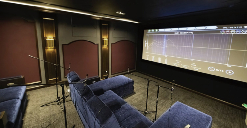

在整个家庭影院环绕声音响系统设计与调校的环节,如何处理房间低频驻波的问题,一直以来都是个难点。尽管这几年家庭影院放大器基本上都配备了房间声学校正系统,但想要获得精准的低频驻波控制,还是需要依靠手动测量与调校,而Trinnov Waveforming技术的出现则是让我们看到了另一种有效解决房间声学处理难点的解决方案。
