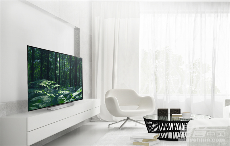

作为传统的客厅显示技术,平板电视在客厅大屏市场中占据主导性的地位,而从目前发展的情况来看,平板电视已经开始有了向100英寸或以上市场发起冲击的动作。回过头来看,从面板显示技术的角度而言,现阶段的平板电视类型主要包括了LED电视(LED背光的液晶电视)、OLED电视、QD电视(量子点电视)、QD-OLED电视与MicroLED电视。平板电视在2021-2022年的主流尺寸在65英寸到75英寸之间,但不能忽略的一点,100英寸的4K液晶电视已经迈入了2万元的大关,如小米Redmi MAX 100英寸液晶电视。更大尺寸的平民化液晶电视的出现,让更多普通家庭产生了在客厅环境构建家庭影院系统的兴趣,也进一步促使家庭影院系统进入到普及化的发展阶段。另一方面,百万元级别的110英寸4K MicroLED电视终于正式进入到国内的家用市场,也让平板电视具备了挑战高端家庭影院大屏显示市场的实力。

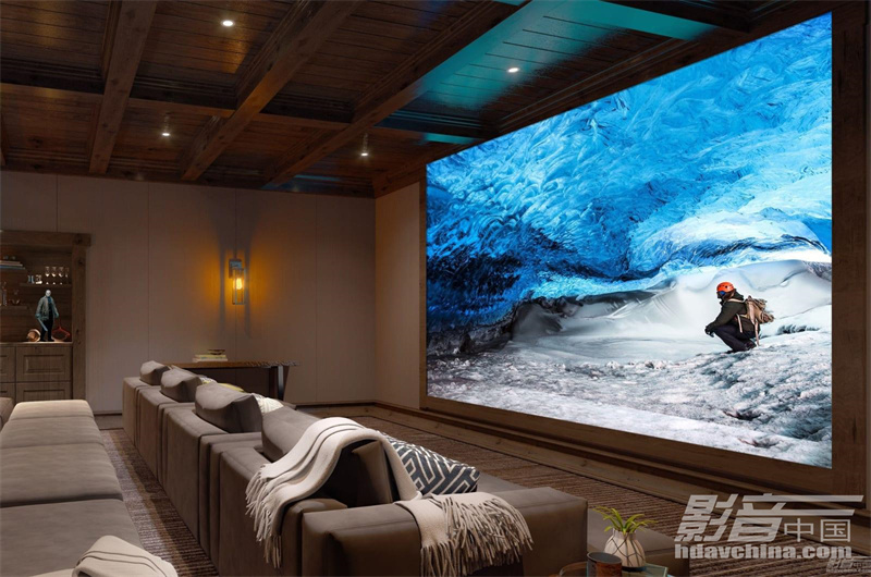

MicroLED电视技术
首先我们需要先来谈谈目前的当红炸子鸡MicroLED电视,也就是微发光二极管显示电视,在技术上属于典型的自发光平板电视技术,类似的技术包括了已经推出市场的等离子电视,以及目前势头很猛的OLED电视。自发光的属性,也就意味着MicroLED电视能实现极其扎实的黑色细节,但不同于其他同类型的平板电视技术,它还有着相当高的画面亮度表现,普遍能达到了1000nit以上,甚至2000nit的峰值亮度。这也就意味着MicroLED电视拥有着极高的动态范围性能,可以充分释放HDR高动态范围技术的真正实力。
简单来说,MicroLED的显示原理是将LED结构设计进行薄膜化、微小化与阵列化,自2008年后LED光电转换效率大幅提高,加上MicroLED的制作工艺不断提升,MicroLED逐渐开始出现在大屏显示设备上面,也就是目前所说的MicroLED电视。
2012年,索尼展示了55英寸全高清 CrystalLED系列MicroLED电视的原型机,而到了十年之后的2021年,索尼更是全面推出了两个不同性能定位的Cr ystal LED系列模版化MicroLED电视,分别是以高对比度1000000:1为主要特点,表面加上了经过优化处理的深黑涂层的C系列,以及强调高亮度的B系列。而不管是B系列还是C系列都拥有两种不同的分辨率与像素间距,以便于用户拼接成自己想要的画面大小与分辨率,分别是480×270与384×216分辨率,以及1.26 mm与1.58mm像素间距。它们的色域覆盖能力均达到了97% DCI-P3,具备120Hz的高刷新率与22bit色深处理能力,拥有着强劲的画面显示效能。具体来看实际的显示亮度性能,C系列平均在800nit左右,而B系列则是在1800nit左右。
今年,三星在国内正式发售了定价在100万元左右的110英寸MicroLED电视,拥有4K超高清的显示能力,支持HDR10+动态HDR技术,具备120Hz高刷新率、2000nit峰值亮度、22bit色深等显示技术特点,并且还内置6.2.2 100W扬声器系统,支持DTS:X沉浸式三维音效。可以说,整体性能表现令人感到相当震撼。此外,三星在刚刚结束的ISE2022欧洲集成系统展上则带来了新一代的The Wall Micro LED电视机型,拥有目前最紧密的0.63mm以及0.94mm两种像素间距,结合高达2000nit 峰值亮度、120Hz高刷新率、HDR10+显示技术,可以拼接成100英寸4K电视,以及220英寸8K电视。同期,三星还展示了The Wall All-in-One三款Micro LED电视机型:4K 146英寸、2K 146英寸与2K 110英寸,让我们看到三星在Micro LED电视市场的重视与全力出击。
最后,不管是索尼还是三星所带来的MicroLED电视新机型,都让我们看到平板电视技术上所取得的突破,以及全面进入100英寸以上超大屏显示市场的野心。
OLED电视技术
再来谈谈另一种自发光的平板电视技术OLED电视。它属于有机发光二极管显示技术。OLED电视技术的最大优点与MicroLED电视一样都是自发光的特性,不需要依赖背光,可以做到LED电视难以实现的黑色下潜,不会出现偏灰色的黑色问题,同时可视角度、响应速度以及亮度均匀度方面都拥有着一定的优势,不仅适合看电影同样也适合玩游戏。另外,OLED电视还有非常轻薄且有着不错的柔性,目前已经有品牌推出类似电动地升幕结构的电动卷曲屏OLED电视。
在技术上,相比LED电视,OLED电视除了依然存在自发光显示设备经常困扰人的烧屏问题之外,限制其更进一步发展的主要在亮度方面,这也是与MicroLED电视相比的主要差距。虽然说经过这些年的技术沉淀,OLED电视的画面亮度有所增加,但是想要提升到1000nit以上的高亮度还是存在一定的技术限制。究其原因,无疑是OLED电视发光效率不高的问题。OLED电视上的每个像素发光量,都与它的大小以及彩色滤光膜的转换效率有关系,早期是通过蓝色和黄色OLED发光源,搭配彩色滤光膜的方式构成白光。每个像素分别由红色、蓝色和绿色的三种子像素所构成。为了提升画面的亮度,现在已经有品牌使用WRGB的像素结构,通过在像素中增加一个白色子像素来提升画面的亮度,但是还是会存在一定的限制条件,例如说会冲淡其他子像素的颜色,再加上OLED中的有机材料也并不是永远都处于稳定的状态,亮度越高寿命衰减的速率又可能会加快。不过,相信未来OLED电视会不断改进技术上的不完善,继续提升画面的亮度表现,以增强其画面在高光能量方面的表现。另外,我们也十分期待未来能有100英寸以上的电动卷曲屏OLED电视的出现。
