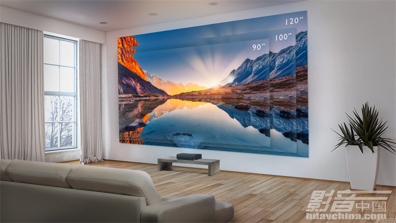

相对于传统的平板电视与投影机技术,激光电视则是近十多年间涌现的家庭影院大屏显示类型,主要针对的环境是客厅,也就是说它是专门针对客厅环境而打造的大屏显示技术。激光电视在技术上主要结合了超短焦投影、激光光源与高效抗光屏,在系统组成方面可分为激光超短焦投影主机与抗光屏两大部分。
激光电视的主流尺寸在100英寸,也有75英寸、80英寸的较小尺寸,以及120英寸以上的大尺寸。激光电视目前在国内外的主流品牌包括了海信、光峰、长虹、爱普生、三星与索尼等。从显示芯片的角度来看,激光电视可以分为三大类型,主要包括以美国TI德州仪器DMD数字微镜系统为核心的DLP机型,索尼三片式 4K SXRD机型以及爱普生3LCD机型。目前市场上除了索尼与爱普生之外的绝大部分激光电视在显示核心部分都是采用DLP方案。
从激光光源的角度来区分,激光电视则又可分为单色激光电视、双色激光电视以及RGB三基色或全色激光电视。目前全色激光电视已经可以实现BT.2020等级广色域的色彩还原能力,相对家庭影院投影系统与平板电视具有更广的色域覆盖能力。
尽管都放用前置投射的方式
但激光电视拥有更高的画面亮度表现
从画面显示的角度来看,采用超短焦投影技术的激光电视与家庭影院投影机同属于前投系统,但是为什么会更加适合用于光线复杂的客厅环境之中呢?主要的原因是因为激光电视所采用的超短焦投影技术,大大缩短了激光电视光学镜头到屏幕之间的距离,很大程度低降低了投射光线的光损耗。即使激光电视与家庭影院投影机采用同一样的光输出亮度,激光电视仍然能够获得更高的屏前亮度表现。简单来说,同样都是标称2800流明光输出的一台激光电视和家庭影院投影机,分别投射在100英寸的投影幕上,激光电视有机会达到300nit以上的画面亮度,但家庭影院投影机可能只会获得150 nit左右的画面亮度。激光电视再加上抗光幕方面的因素,不管是菲涅尔幕还是黑栅幕,都有着出众的抵御环境光的能力,以最大程度维持画面当中的色彩与细节表现。因此,从应用层面上来看,激光电视相比家庭影院投影系统在客厅之中有着一定的优势。
激光电视具备从客厅到独立视听室扩展的能力
然而,激光电视的应用场景绝非只有客厅,只要符合安装要求,激光电视就可以应用在家中的任何环境之下,例如说独立视听室、书房、卧室等。当然,考虑到激光电视超短焦安装的特殊性,我们想要在独立视听室中安装激光电视就要考虑许多因素了,如果仍然选择非透声性质的抗光幕,一般来说为了避免屏幕被音箱遮挡的问题,屏幕尺寸往往并不会太大。同时家庭影院环绕声系统还有中置音箱的问题,这个时候就要采取吊顶安装的方式为佳。值得注意的是,抗光幕的安装都是有一定方向性的,这里主要是指抗光幕的垂直方向。当激光电视改变了光线投射的方式,抗光幕安装的垂直方向也要跟着改变。当激光电视采取天花吊顶安装的时候,抗光幕也需要上下对调安装,否则激光电视发出的光线就会被抗光幕上面的滤镜格挡了。而采用这种方式安装后,抗光幕也就无法抵御由上而下的灯光,这点也要特别注意。如果投影幕选择的是尺寸较大的透声幕,则要考虑激光电视的安装位置与屏幕之间的距离是否足够,如果投射面积比较大的话,还会存在较大的画面畸变,就需要进行一定程度的画面梯形校正了。
光学镜头素质是限制激光电视投射更大画面的一大因素
激光电视其实不像平板电视那样会固定在某个显示尺寸上,但并不意味着它可以投射超大的画面。一般来说,激光电视在研发过程中都会针对某个尺寸的屏幕来开发相应的光学镜头,而决定投射画面的大小,除了激光电视本身的光输出亮度之外,更重要的是激光电视光学镜头的解析力或分辨率还需要足够支撑整个画面,确保画面的中心与边缘都不会模糊。简单来说,我们其实可以通过观察激光电视机身上的光学镜头开孔的尺寸就能判断出它在大画面成像情况下的锐度了,往往较大的光学镜头会有着更优秀的画面解析度。因此,当我们想要投射150英寸大画面的时候,就需要先向厂家确认激光电视的光学镜头是否能否确保在150英寸大画面时,画面边缘与中心不会出现模糊不清的问题。如今,有一些激光电视会在技术参数上标注能够投射画面的尺寸范围,我们在选购的时候就要多留心。
