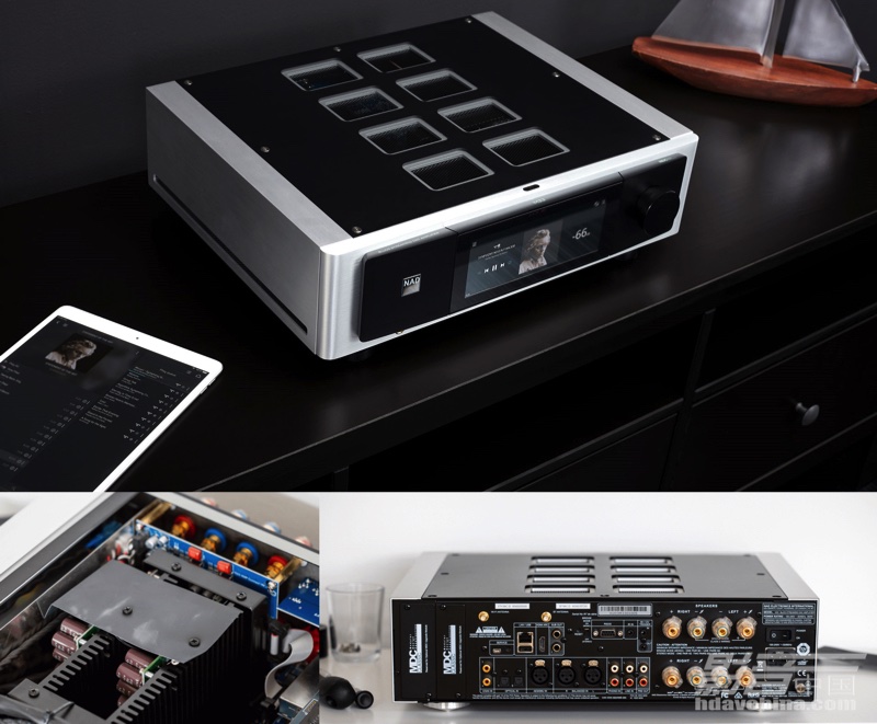

Purifi Audio的产品面向音响厂家和DIY发烧友。近年来,Purifi Audio越来越得到音响厂商的关注并使用。NAD是第一家与Purifi Audio展开合作的音响厂家,并获得Purifi Audio官方授权生产和使用其功放板。然后将原来的三款高端型号M22立体声后级、M27多声道后级、M32解码/合并机更新为M23、M28和M33,中端级别的机型又推出了C298立体声后级。这些型号里面,我就听过M28和M33两款机型。让我最深印象的是,在比它们俩售价都高出一倍的电子管功放之前,撇除音色风格上的差异(个人理解角度,音色问题纯属个人偏好问题),M28和M33在推力、速度、大动态时的扎实感,还有声音的信息量、透明度和自然感都能妥妥地力压对手。
02.jpgNAD M33立体声合并功放
03.jpg中端定位的NAD C298立体声后级

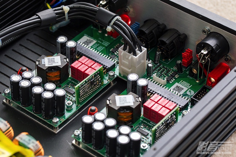

除了NAD,因为Purifi Audio产品的高性能也逐步受到更多厂家的关注。如VTV Amplifier、Nord Acoustics、Apollon Audio、Rouge Audio Design都在使用Purifi Audio的功放模块,当然也有挑剔的音响公司直接跟Purifi Audio合作定制产品,像T+A推出的A200立体声后级就是找Purifi Audio合作,把它的功放模块与T+A的电路板整合在一起。我甚至非常期待有音箱厂家使用Purifi Audio的功放模块来开发有源音箱,那才是惊喜。
目前广泛使用的Purifi Audio功放模块型号叫1ET400A,标称输出功率是227W(8Ω)@1% THD、425W(4Ω)@1% THD、450W(2Ω,系统限制功率)@1% THD。最大输出电流约25A,工作电压是65V,推力很猛。

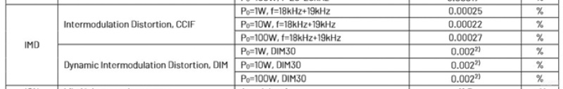

1ET400A整个音频频段具备高达75dB的环路增益,对应110MHz增益带宽,从而保证功放的性能。1ET400A失真指标相当优秀,特别是总谐波失真(THD)、互调失真(IMD)的指标都相当优秀。超低的总谐波失真(THD)意味着极低的音染。而互调失真(IMD)是放大器里面一个比较重要的指标,能衡量一台放大器在处理复杂信号时的性能,IMD越低往往声音的解析度越好。例如,在放交响乐时你会听到更清晰的细节和声像定位,而不是相互黏在一块的感觉。
04.jpg 官网上公布的互调失真(IMD)数据,这里提供了2组参考数据,分别是“互调失真”和“动态互调失真”,然后分别在1W、10W和100W三个不同输出功率前提下测量,结果同样出色

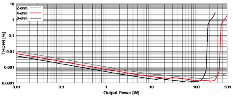

05.jpg在总谐波失真方面,官网标称数据是<0.00017%(~116dB)@100W,4Ω,20Hz~20kHz,当然这个是最低值。但官方还附上另一张实测数据图,实际上输出功率在1W以后(包括1W),不论4Ω,还是8Ω,THD都低于0.001%,非常厉害

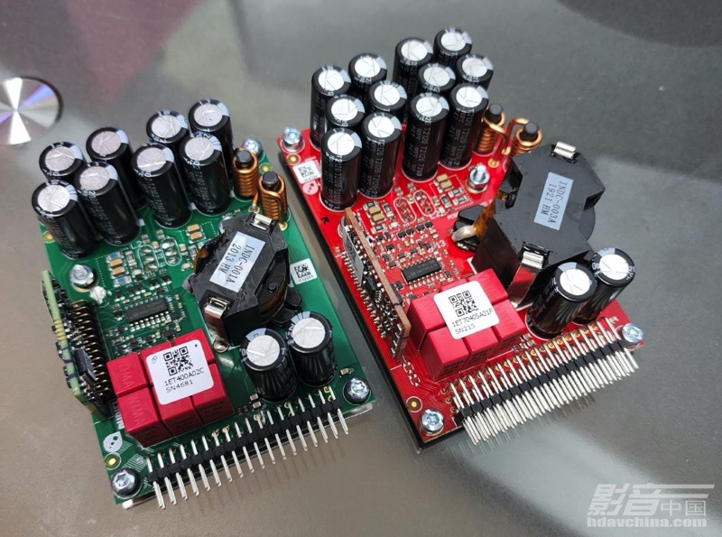

除了1ET400A,Purifi Audio还有一款1ET7040SA的功放模块,目前已有该功放板的成品机销售。该功放板的输出功率更大,达到250W(8Ω)@1% THD、500W(4Ω)@1% THD……貌似比1ET400A大不了多少,但1ET7040SA在2Ω负载的时候却能输出950W@1% THD的功率,而且输出电流最大约40A,工作电压最高可达70V,可以看到1ET7040SA比1ET400A更注重推力,不过相对于1ET400A来说会在失真方面做出些牺牲。
08.jpg左为1ET400A,右为1ET7040SA
