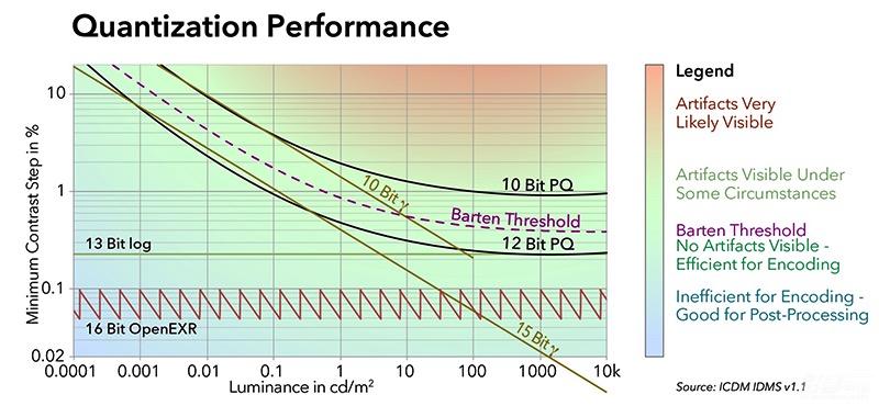

3.jpgPerceptual quantization (PQ)曲线的性能图示,建议在色深在12bit或以上

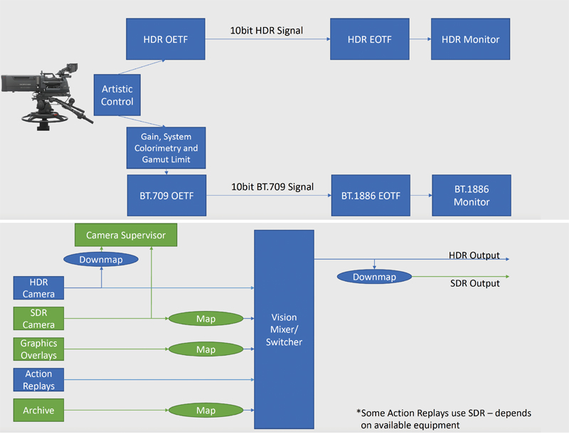

5.jpgHDR电视节目拍摄、信号传输与最终显示流程,如何兼容SDR信号是最主要的问题

在ITU国际电信联盟所颁布的关于HDR相关技术参数的BT.2100技术推荐规范中,我们除了可以找到关于环境和参考显示设备峰值亮度的要求之外,比如说如果屏幕后方与四周需要配置环境光,这种环境光需要是D65的中性灰色,屏幕后方的亮度仅为5cd/m2,四周环境光亮度小于5cd/m2,避免环境光直接照射在屏幕之上,1920×1080 HDR节目的观看距离为3.2倍屏幕高度,3840×2160 HDR节目的观看距离是1.6-3.2倍屏幕高度,7680×4320 HDR节目的观看距离是0.8-3.2倍屏幕高度,建议的参考级显示器的峰值亮度≥1000cd/m2,最小亮度≤0.005cd/m2。更重要的是BT.2100明确指出了Perceptual quantization (PQ)以及Hybrid Log-Gamma是目前HDR光电信号处理所采用的两种不同的方式。其中HDR10、HDR10+与Dolby Vision都是采用PQ曲线或者说是ST.2084曲线,而HLG则是采用Hybrid Log-Gamma混合对数曲线。
在技术的层面上,采用PQ曲线的HDR技术是无法向下兼容过往的SDR设备的,例如说HDR10和HDR10+的HDR画面就无法在1080p SDR的设备上正确显示,整体画面会出现色彩正常的灰暗的情况。(不过要留意的一点,部分蓝光碟机或播放设备会内置HDR转SDR的功能,并会让用户设定高光滚落或高切亮度的参数,使得SDR的显示设备上可以显示HDR10画面。)
但也有例外,Dolby Vision就特别采用了单码流双层数据来实现SDR与HDR的兼容,SDR的设备只能读取基本层的数据,从而显示正常的画面色彩与亮度表现,而HDR的设备在检测到元数据之后可利用HDR增强层的数据来实现HDR画面的显示。相对与有点过于“简单粗暴”的PQ曲线,HLG所使用的混合对数曲线则是采取“怀柔政策”,在同一条曲线上兼顾了SDR与HDR显示,其100%动态范围时,HLG的电平刚好是SDR的50%,虽然说动态范围比PQ曲线要小,HDR的效果并没有采用PQ曲线的其他HDR技术来得出色,但按照目前HDR显示设备的性能来看,还是相当够用的。而且HLG在结构上不需要进行双层数据,也不含元数据,非常适合用于没有时间进行HDR后期处理的电视直播节目,可以说实现了无痛升级,相当方便。
因此,目前国内外电视直播节目基本上都是采用HLG技术格式,而UHD HDR蓝光以及各类网络流媒体平台则都是采用PQ曲线的HDR技术格式。至于在显示设备端,目前新推出的平板电视、激光电视与家庭影院投影机基本上都能同时支持HLG与PQ这两大阵营的HDR技术格式,主要的区别是在是否支持动态HDR技术。
