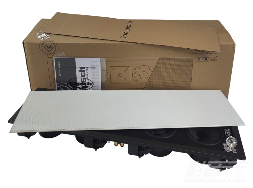

Klipsch有丰富的THX认证音箱/配套功放可选,分别隶属In-Ceiling、In-Wall、Subwoofer和Electronics系列。THX-504-L、THX-502-L就属于In-Wall(入墙)系列中的一员,适合即将新装客厅的读者,真正做到了让音箱“只闻其声不见其影”。
Klipsch THX-504-L

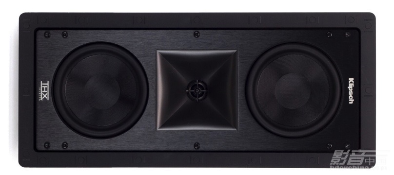

THX-504-L和THX-502-L两款音箱都获得了THX Select2的认证,使用的单元也完全一致,包括Klipsch赖以成名的1英寸钛合金振膜压缩驱动单元搭配90°×90°正方形Tractrix号角以及5.25英寸玻璃纤维振膜中低音。
Klipsch THX-502-L

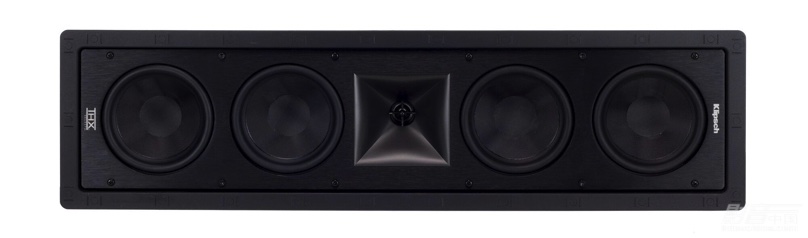

区别在于,小一号的THX-502-L为2路3单元“哑铃式”设计,即高音单元居中,2个低音单元位于两侧;至于THX-504-L,则在其两侧各增加了1个低音单元,呈现2路5单元“哑铃式”设计。
这样的好处很明显:无论是横卧或竖立安装,都不会影响到音效的发挥;大一号的THX-504-L可以用作主音箱(包括中置音箱),小一号的THX-502-可以用作环绕音箱。

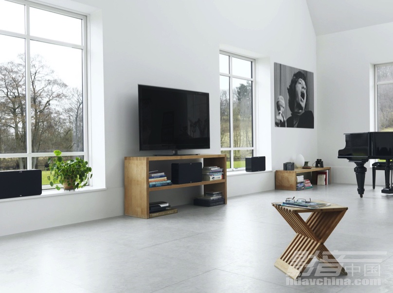

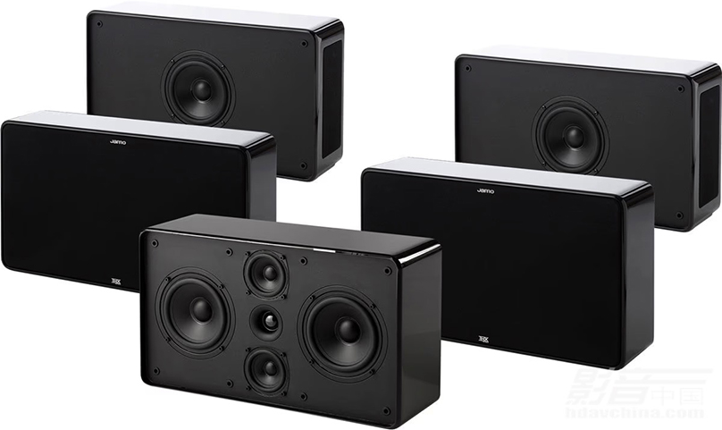

Jamo D500 THX Select2系统
先来看下Jamo D500 THX Select2系统,它包括3路5单元设计的主音箱D500 LCR、3路5单元偶极式设计的环绕音箱D500 SUR。
D500 LCR(图中前方)和D500 SUR
D500 LCR的单元布局颇具巧思,1英寸高音居中,上下是2个3英寸中音,左右是2个5.5英寸低音,看得出仍然是对称式布局,这样一来横卧/竖立皆可。D500 SUR将5.5英寸低音放在正前方,左右两侧各有1个1英寸高音和3英寸中音,恰好也满足了THX对偶极式环绕的要求,同时也令箱体厚度缩减,便于在侧墙的摆放。

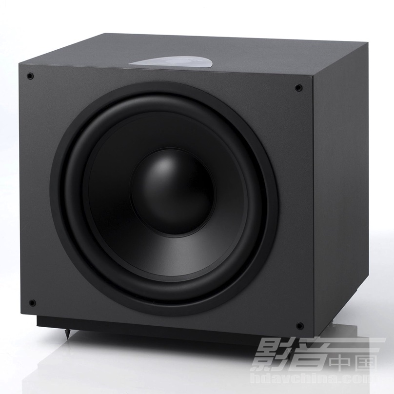

超低音我们推荐D600系列中的D600 SUB,它内置15英寸大口径低音单元和600W RMS功放(峰值输出可达1600W)。不用担心大口径单元在大功率负载后的失控现象,Jamo通过独有的MFB运动反馈技术以DSP实时修正,确保单元活塞运动时处于可控状态,令低频干净、准确。
配置15英寸低音的D600 SUB

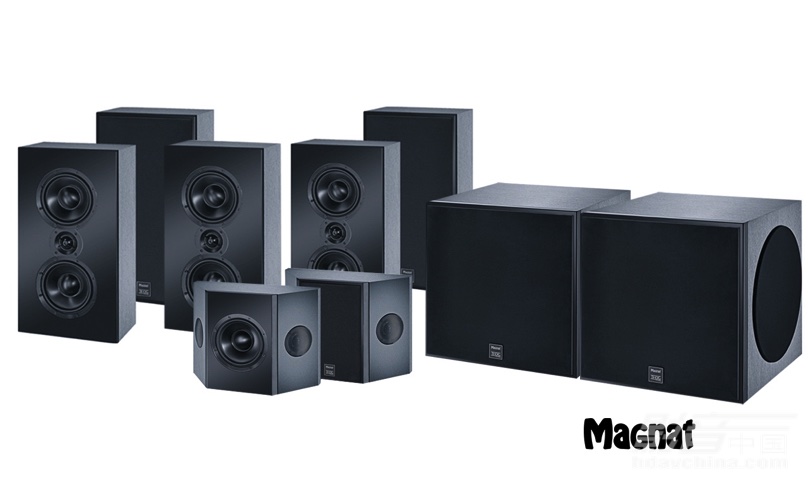

Magnat Cinema Ultra是首个同时获得THX Ultra2和Dolby Atmos双认证的家庭影院音箱系统,适用空间较Jamo D500来得更大些。
Magnat Cinema Ultra
LCR 100-THX主音箱同样为“哑铃式”设计,横卧/竖立皆可,其体型在THX Ultra认证音箱中算是较为小巧的。对那些不愿让家中为“庞然大物”所堆积的读者而言,是个好主意。
RD 200-THX与主音箱LCR 100-THX配置了相同口径/材质的单元,区别在于,它参照THX偶极式环绕的要求,将两个高音单元置于箱体侧面,而单个的低音单元置于音箱正前方。
SUB 300-THX的设计更为巧妙,12.6英寸主动式低音(以550W内置D类功放驱动)结合双12.6英寸被动低音,低频下潜达到18Hz,而自身仍是目前最为小巧的THX Ultra认证超低音。

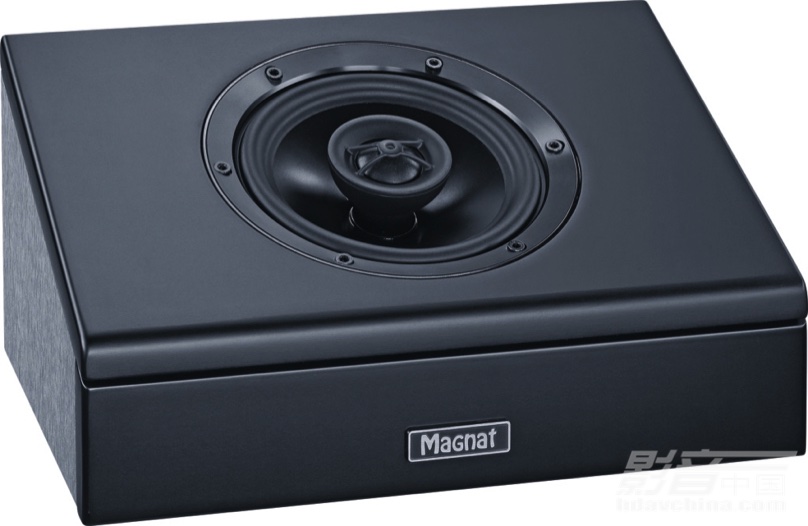

顺便再说一下AEH 400-ATM的Dolby Atmos反射式模块,将它放置在LCR 100-THX顶部,就能轻松营造出全景声音效。对于已经完成装修,无法再于天花安装天空音箱的读者,这确实是个两全其美的解决方案。
AEH 400-ATM反射式全景声模块

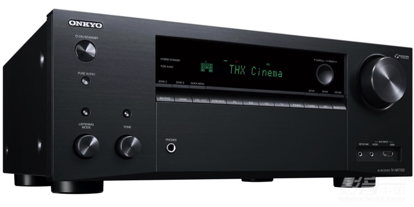

Onkyo TX-NR7100是少数万元级价位、可实现5.2.4或7.2.2声道沉浸式环绕声配置的AV放大器,不仅获得了THX Select的认证,还支持IMAX Enhanced、HDMI 2.1规格以及流媒体/多房间播放,更拥有Dirac Live的房间校正功能。
Onkyo TX-NR7100

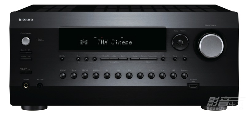

Integra DRX-5.4是一款支持5.2.4或7.2.2声道、获得THX Select认证的中高端AV放大器,同时可以实现11.2声道的前级解码输出。视频部分支持8K/60p以及各种HDR传输,并且拥有Dirac Live和AccuEQ两种校正系统。
Integra DRX-5.4
