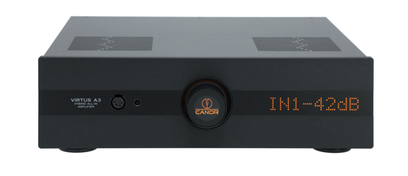

上海艾音仕代理的斯洛伐克高端音响品牌Canor正式发布全新产品——Virtus A3 All in One Hybrid Amplifier。这款高集成度合并式放大器定位于Performance Line(性能)系列,是集Canor品牌多年研发经验与音频哲学的大成之作。
四合一架构,全能登场
Virtus A3将功率放大器、耳放、DAC、唱放四大核心功能整合于一体,内部采用双单声道布局,全分立模拟电路结构,并引入电子管+晶体管混合式拓扑(Hybrid Class A/AB),在保持发烧级声音表现的同时,提供高度集成的系统使用体验。
在设计理念上,Virtus A3兼顾“线性表现”与“驱动能力”:
前级部分为全分立JFET架构,配备MM/MC唱头放大,支持用户自定义负载设置;
数字部分搭载双ESS 9038 DAC,支持 PCM 768kHz、DSD512以及MQA解码;
所有数字输入均经过电气隔离设计,尤其USB接口具备本地低相位噪声时钟重建,以有效隔绝计算机噪声干扰;
耳放模块为A类架构,支持6.3mm和XLR平衡输出,可推动高阻耳机;
功放段采用Current Dumping架构,小功率A类电子管回路控制音质,大功率AB回路负责输出驱动,实现能量与细腻的兼容。
精工设计,简洁交互
Virtus A3采用高标准的工业设计语言,正面搭载一体化电容式触控屏与机械旋钮,旋钮使用双轴承结构,结合红外感应读取机制,提升手感与耐用性。整机外壳结构厚实克制,展现 Canor 一贯的工艺与美学追求。
