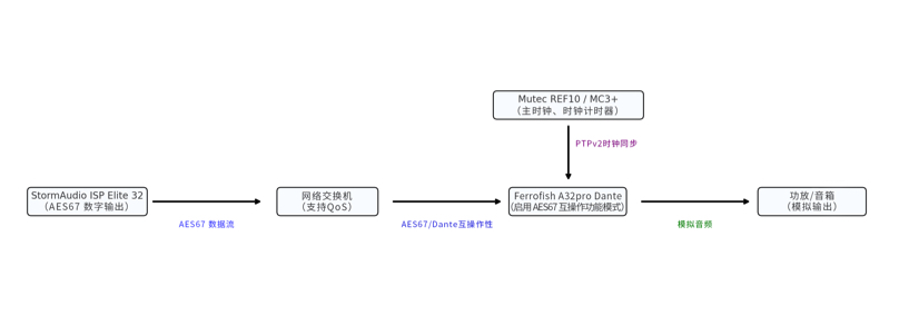

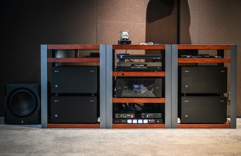

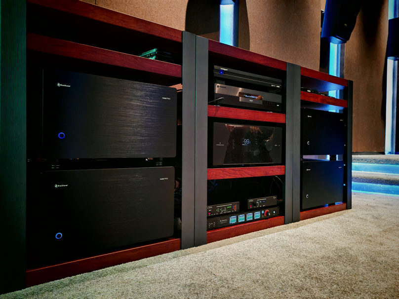

我们已经看到过不少基于Perlisten扬声器和超低音打造的47通道、34通道超级影院系统,那么除了通道数拉满+极高预算上顶配的堆料方式,让顶级家庭影院声音更上一层楼还有其他技术路径吗?音箱、解码器、功率放大器以及房间的声学环境,每一个环节都对最后的音质产生影响,多声道的数字音频信号转化成多通路模拟信号环节,无疑是对音质影响最大的环节之一。北京维度影音以Perlisten与StormAudio为核心构建的32通道全数字链路影院,是一次极具前沿探索性的尝试。摒弃了传统影院解码器“内置时钟 + 内置DAC”的一体化输出架构,选择了一条更具技术门槛、更纯粹的路径:将时钟、时钟计时器与数模转换彻底外置,以广播级设备的精度与纯净度,重新定义影院系统的信号链。
在这个体系中StormAudio ISP Elite 32 Digital AoIP MK3通过AES67网络音频流输出32通道数字信号,经由专业交换机传输至Ferrofish A32pro Dante数模转换器。这种方式让数字音频在前级解码成多声道之后仍保持纯数字形态,直到最后一步才由外置DAC完成高精度的模拟还原,与此同时Mutec REF10 Nano主时钟与MC3+时钟计时器为整个链路提供统一的高精度时钟信号,优化时钟一致性。这样的结构比一体化前级更复杂,也更具有技术门槛。但是带来了决定性的提升——通过采用广播级DAC与独立高精度时钟系统,影院的多通道解码能力被推至录音监听级别的纯净与精准。

系统工作流程
按信号流向和接线顺序方向来描述:
StormAudio ISP Elite 32:
沉浸式音频格式解码处理后的32通道数字音频信号以AES67流输出到交换机,信号已经经过前级处理:EQ、分频、时域、频域对齐等。
网络交换机:
交换机是几乎必备的系统组件,作用是让 StormAudio 与外部 DAC 之间的音频流、控制信号都能在一个低延迟、高稳定的网络环境中正确传输,AES67网络音频协议是以IP包的形式发送。
mutec ref10 nano + MC3 时钟:
两台 Mutec 设备是整个系统的“时间灵魂”,Mutec REF10 Nano:是“主时钟发生器”,提供全系统最精确的时间参考。MC3+:是“时钟分配与再整形器(Re-Clocking Timer)”,负责将主时钟信号分配、再生并同步给其他设备(如Ferrofish),确保所有设备在同一时间基准下工作。
Ferrofish A32pro:
支持 Dante 协议,同时兼容 AES67(在 Dante Controller 中开启 AES67 模式)。从交换机接收来自 StormAudio 的 AES67 音频流,解码为模拟信号输出给模拟后级放大器。

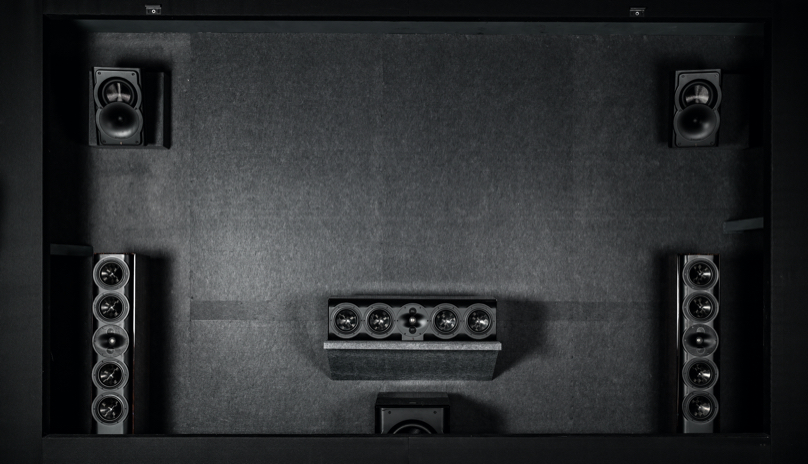

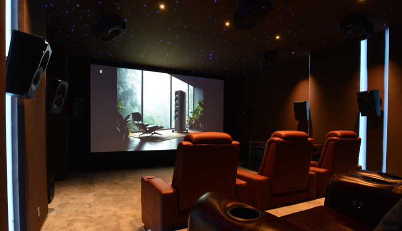

再先进的数字架构,最终都必须由空气振动媒介让声音传递到我们的耳朵,这套系统中决定声音形态与气质的“定海神针”由32只Perlisten扬声器和超低音担当。美国Perlisten是全球唯一一整个系列扬声器、超低音、天花专用扬声器都获得THX DOMINUS最高认证的品牌。DPC(方向性控制)专利通过三单元垂直阵列实现极高精度的指向性控制,让声音的垂直与水平扩散几乎完美匹配人耳听觉敏感区间。配合纯铍高音单元与TeXtreme振膜中低音单元的组合,它在速度、延展与失真控制上几乎无可挑剔。正因为如此,Perlisten能做到在保持极高动态与低失真的同时,仍然维持极度的细腻与线性,这是HiFi与影院之间那道长期存在的“鸿沟”被跨越的关键。
在这套32通道的影院系统中,扬声器组合方式体现了性价比与通道数优化思维。Perlisten的旗舰S7t与S7c扬声器被用于前三通道,环绕、增高、天空通道和上帝之声则采用了21只A2s扬声器。这款入门型号的扬声器,依然保留了Perlisten一贯的高标准技术,但在价格上更具优势。A2s的表现上同样具备了极高素质、清晰的声场和高度的空间分辨率,与旗舰系列扬声器之间的音质衔接也几乎无缝,确保了系统的整体声音表现。这种组合方式不仅满足了32通道的配置,在足够多通道布局中实现极致的环绕声效果,又能有效控制预算,提供了绝佳的成本效益。

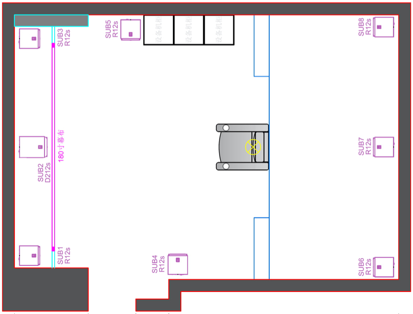

StormAudio装载的Dirac ART主动房间校正技术影响了这一套系统的超低音数量和布局前期规划,以及后期调试成果。ART的工作原理并不是简单的“多炮叠加”,它的核心逻辑是:通过多个扬声器(尤其是低音炮)协同发声与反相控制,主动抵消房间驻波与低频延迟响应。ART 会动态控制所有通道(包括主声道和低音炮)的时域、相位、幅度关系。它把系统当成一个整体的“声场控制矩阵”。每多增加一个低音炮或支持全频低频响应的扬声器,就多一个“自由度”去控制房间模态。超低音“数量多不等于一定更好”,但“数量足够多再加之分布合理,ART效果将更好、更稳定”因此维度影音展厅最终设计了8只超低音。分布在房间的四角和四个墙中点,对于维度影音这个长方形空间多人观看座椅区域较大的场景,这种超低音布局具有最规整、覆盖均匀的周界分布(Perimeter Distribution),超低音的模态激励全面,给 ART 最大算法调度自由度。

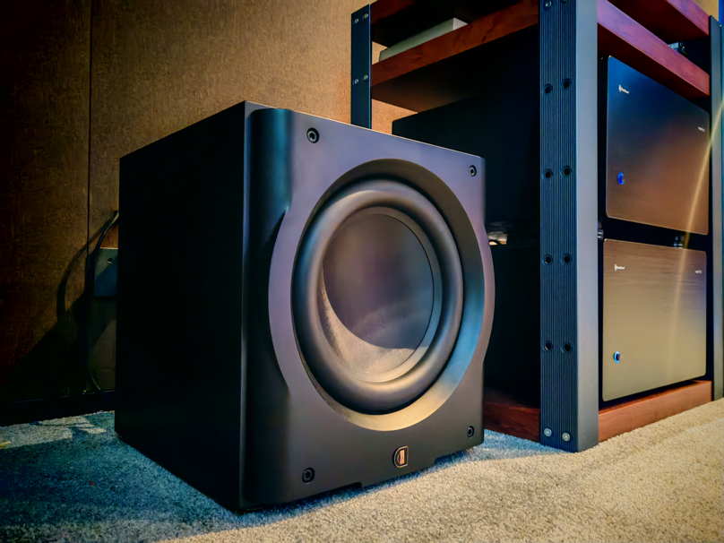

Dirac ART不强制要求低音炮完全同型号、同口径,所以维度影音Perlisten全景声展厅设计了一只D212s和七只R12s的超低音组合。D212s是D系列的次旗舰型号,而R12s输出能力在整个Perlisten超低音家族里面大致位列第九,这样的组合有利于控制预算,达成理想的成本目标。从Dirac ART算法角度讲,这样的组合提供了高输出与广泛覆盖的平衡,能够通过Dirac ART算法的多炮协同工作最大化低频响应的均匀性。D212s作为D系列次旗舰低音炮,负责提供精准的极低频控制,适合大动态音频的表现;而R12s以性价比高的优势,负责均匀分布低频响应,填充房间的低频空洞。通过这种组合Dirac ART能够精细调节各个炮的相位和幅度,确保低频覆盖全面且均匀,减少房间驻波和频率响应中的不均匀。该配置在保持预算效益的同时,最大化了低频扩展性,在房间每个角落的均匀覆盖,并确保低频的最佳动态与质量。
五、为什么选择outlaw7900 AB类放大器
如果稍微留意一下就会发现一个现象,HiFi或者hiend级别两声道几乎都是ab类或者纯a类放大器的天下,罕见D类后级出现在顶级音响系统之中。这并非偶然,而是声音哲学与工程取舍的结果。D类放大器凭借低造价、高效率、体积小、发热低的优势,在家庭影院被广泛采用,它能以较低能耗驱动更多声道。然而,效率的背后往往是声音的妥协,D类放大在实际表现中其声音的“密度”和“温度感”饱受诟病,尤其在Hi-End级系统中高频的质感偏硬,泛音延展不够,或中频的厚度不够自然。相比之下AB类放大器虽然能耗高、体积大、热量大,但其模拟放大的特性带来的是更线性的增益曲线和更自然的谐波分布,声音更有“肉感”和“气息”,在中高频段尤其具备柔顺的密度和流动感。
维度全景声展厅使用的美国Outlaw 7900是现存为数不多的大功率AB类七通道后级放大器,每台重达66公斤,其所有通道在20Hz‒20kHz全频带同时驱动条件下,4Ω负载能够输出7X550瓦的持续强悍功率,不仅具备纯粹暴力的动态输出,更具有细腻音质和控制力并存的高级表现。其次,这款放大器的总谐波失真在20 Hz - 20 kHz全频带小于0.05%,1 kHz 时⼩于0.005%,所以即使在高功率输出的状态下,音频信号也几乎没有任何失真,这保证了声音的精准还原与细节展现。信噪比大于120 dB,远超许多同类产品,意味着在极低信号输出的状态下,系统也能保持极低的噪声,确保影院中每一段音频的清晰度与纯净度。Outlaw 7900阻尼系数大于400(10Hz-400Hz),这项指标对于低频控制至关重要,它保证了低频输出的精准度和紧凑性,避免了低频的“松散”或“模糊”,让每一次低频回放都沉稳扎实。

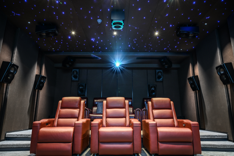

北京维度影音的32通道Perlisten全数字链路hiend影院系统,从技术的角度看有一定的架构复杂性,“花样再多”最终的评判仍然要回归到“听”。这一套系统在音质上实现了多维度突破,毫不夸张的说 “每只音箱都具备立体声 Hi-Fi 系统的音质表现”:中频饱满自然,低频体感真实弹性十足,高频细腻不刺耳。这是前所未有的体验!带来了耳目一新的震撼。尽管已经在无数套几百万级别影院系统上观看聆听过的这些场景,曾经听过无数遍的音效被重新定义了力度、密度和极具空间氛围的包围感。子弹穿梭的定位、爆炸的低频冲击力、环境音的细节层次,更接近 “真实场景”。
而这套多声道系统重播音乐会则带来近乎颠覆性的音质和音色体验,多声道的AV系统终于可以演绎出HiFi音响聆听唱片的精致和优雅。当我们聆听英国皇家芭蕾舞团的蓝光DVD时,弦乐和木管乐的温暖和细腻感人至深,不仅如此,多声道的空间包围能力又将聆听者 “带入” 音乐厅现场,乐器的定位、观众的细微掌声、厅堂的残响,都真实可闻 。这种 “细节质感 + 空间沉浸” 的双重优势,则会不知不觉中将聆听者身心带入到音乐厅现场,这是立体声HiFi系统无法企及的。

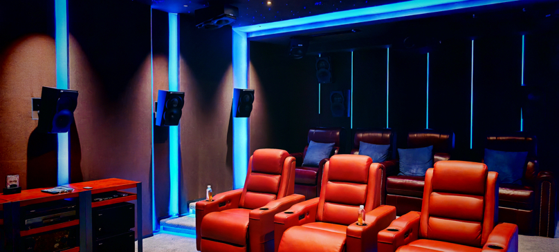

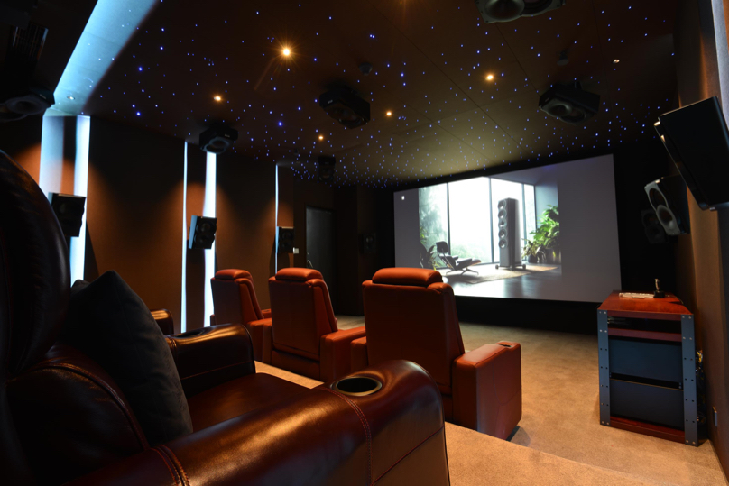

Perlisten13.8.4.7扬声器布局32通道喇叭配置一览
第一层水平通道13只喇叭
L、C、R perlisten s7t旗舰落地音箱+s7c
Lw、Rw 、Ls、Rs、Ls1、Rs1、Lrs1、Rrs1、Lrs、Rrs环绕使用10只Perlisten A2s
第二层高度声道使用4只Perlisten A2s扬声器
第三层天空声道使用6只Perlisten A2s扬声器
第四层上帝之声使用1只Perlisten A2s扬声器
超低音perlisten D212s 1只+R12s7只
其他器材一览
影院处理器:StormAudio ISP Elite 32 Digital AolP MK3
外置主时钟:mutec ref10 nano
时钟音频计时器:mutec mc3
外置32通道DAC:Ferrofish A32pro Dante
功率放大器:OutlawAudio 7900X4
蓝光播放器:麦尼塔UDP800
投影机:索尼xw8100
视频处理器:Lumagen Radiance Pro 4240
投影幕:焦点thx认证1.8增益mp180微孔透声幕
时钟线:mutec bnc 0.5m时钟线
HDMI线:Ruipro SNPF21GEN4A
