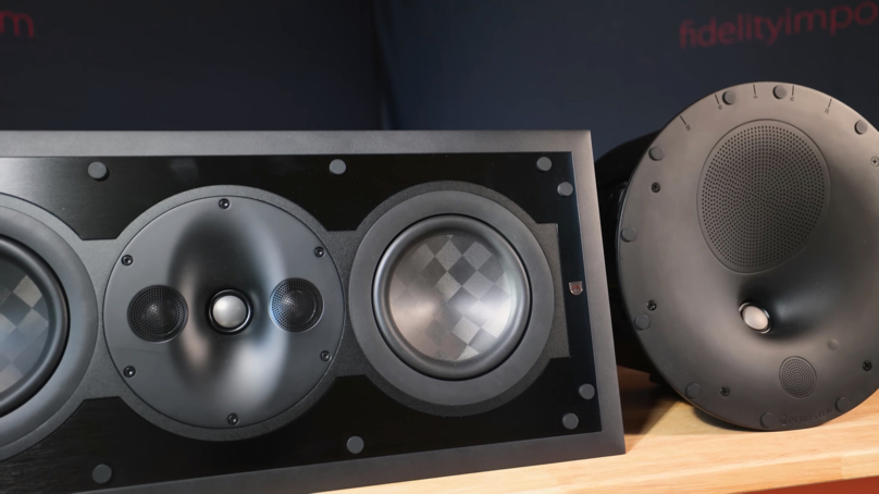

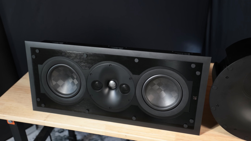

他介绍道:“‘S’代表Signature系列,是我们的顶级型号;‘5’代表五个发声单元;‘i’表示in-wall,也就是入墙式安装。”Perlisten同时还推出了R系列入墙音箱和配套的吸顶音箱,方便用户在整个系统中保持单元与声学特性的统一。

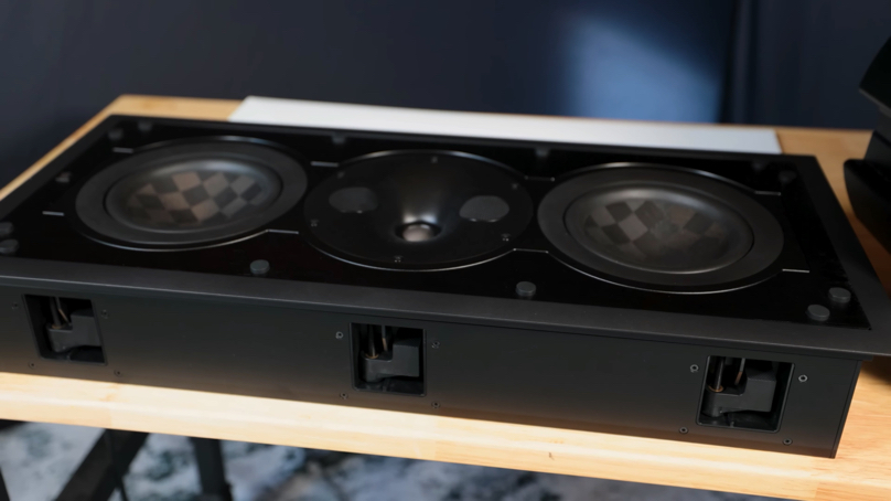

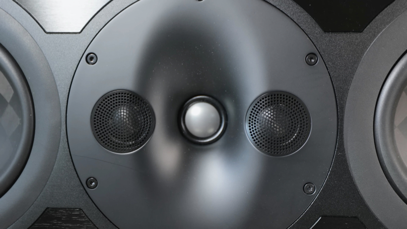

谈到S系列的独特之处,Steve强调了品牌的核心理念——科学与工程。Perlisten所采用的 DPC 阵列(Directivity Pattern Control) 是其声学灵魂所在,位于扬声器的中央位置,类似一个中心波导结构,能够实现对声束的精准控制与极高的频率衔接一致性。

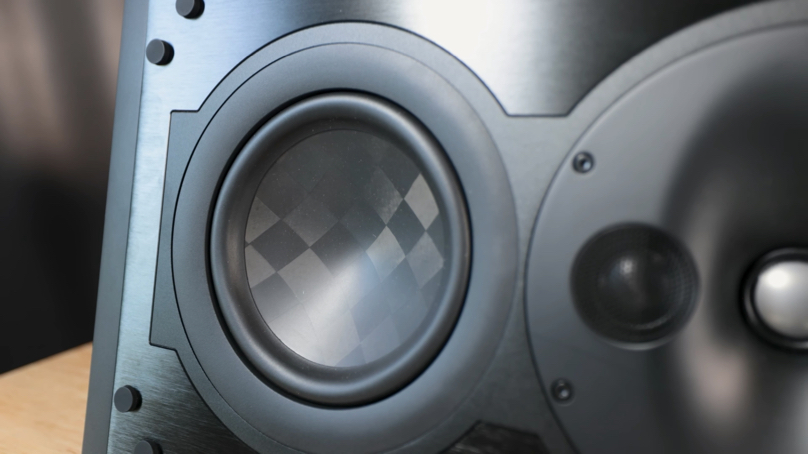

与 R 系列相比,S 系列全面升级了单元配置:高音部分使用了铍振膜取代丝质球顶,高频更纯净、瞬态响应更迅捷;中音单元则采用Textreme碳纤维振膜,刚性极高、失真极低。所有这些单元都被整合进经过精密设计、以金属结构强化的箱体中,内部空气容积经过反复建模与测试,使扬声器能够在理想状态下工作。
Steve指出,S5i的频率响应几乎与落地款S5m相同,唯一的妥协是在低频部分。“由于物理容积受限,我们无法违背物理定律,但从低频往上,它的响应几乎是完全一致的。” 这意味着,S5i是一款几乎不打折扣的入墙音箱。
结构与美学:让安装成为一种艺术

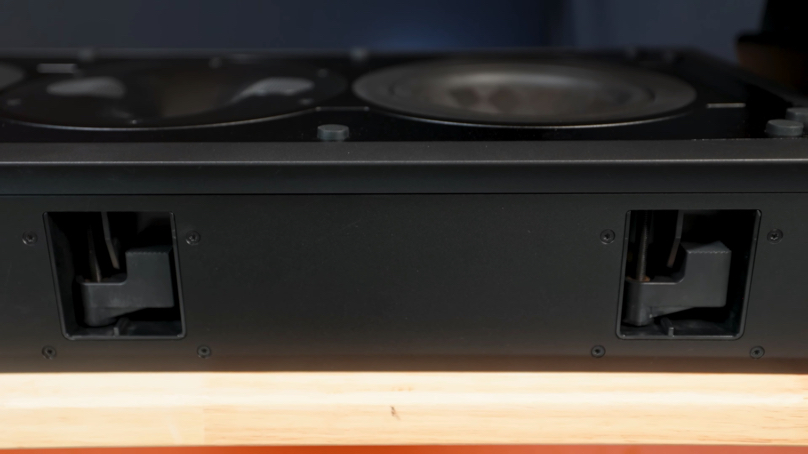

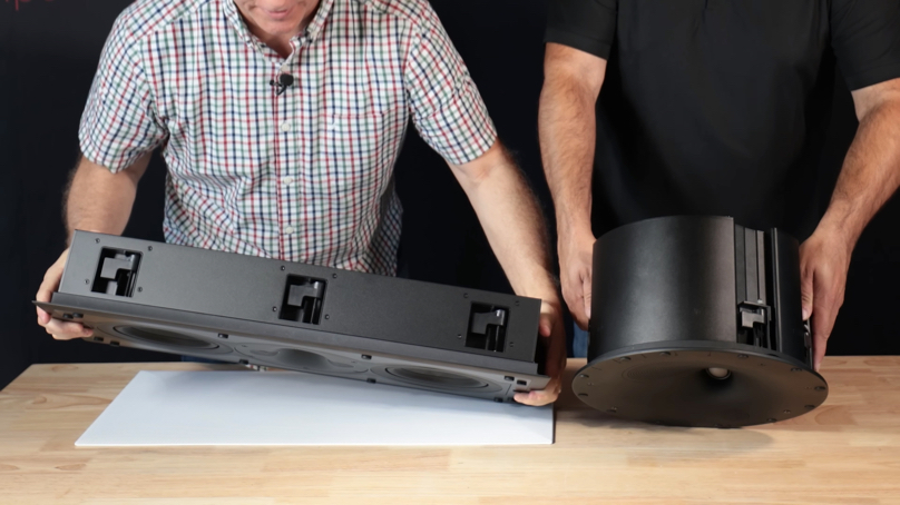

除了声音性能,Perlisten在安装结构上的设计同样体现了工程美学。S系列音箱配备了磁吸式可上漆网罩,可快速安装并融入空间色调;背部共有 6 个折角固定点,可牢牢抓紧墙体,保证稳固与声学密封性。对于正在建设或装修的家庭影院空间,Perlisten甚至提供预装背箱套件,施工人员只需在施工阶段嵌入背箱,后期再安装音箱本体即可。这样的工程化解决方案既简化了流程,又确保了声学性能的一致性。

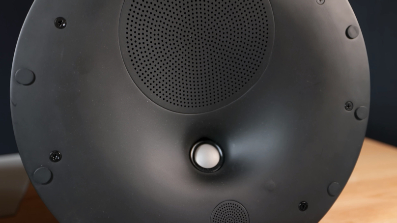

在谈到杜比全景声系统时,Steve还展示了品牌为天空声道打造的 S3ic 吸顶音箱。这款产品同样属于 S系列,其中“S”代表Signature,“3”代表三单元结构,“ic”即in-ceiling。S3ic 使用与主音箱相同的铍高音和Textreme中音单元,并配备完整金属箱体,内部空气容积经过精确计算,使其具备完整的声学特性,而非简单地将单元装入天花板中。

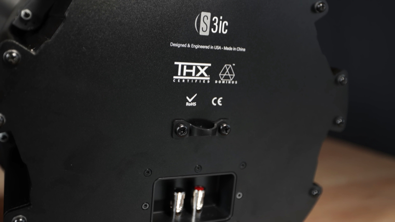

S3ic的箱体深度几乎是S5i的两倍,以容纳所需的声学容积与金属腔体。背部预留了香蕉插接口与线缆管理槽,让布线更简洁安全。更令人印象深刻的是,它支持 ±30° 指向角度调节,安装者可在施工时调整高音方向,以确保声音精准覆盖聆听区域。“我建议使用激光笔对准聆听位置,”Steve补充道,“这样可以确保声波完全指向你想要的地方。”这种对细节的执着,正是 Perlisten一以贯之的工程精神。
