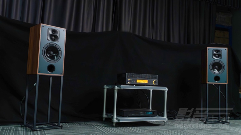

其实我很理解飞傲的想法,数字流媒体播放机配电子管功放的意图,以电子管的物理特性“柔化”数字信号的棱角,让声音听起来有温暖丰厚的效果。SV13三分频音箱是高灵敏度设计,达到了92dB,非常适合搭配电子管功放。从此,S15数字流媒体播放器,EA13电子管功放,SV13三分频音箱就组成了飞傲传统“台式音响”的三件套。

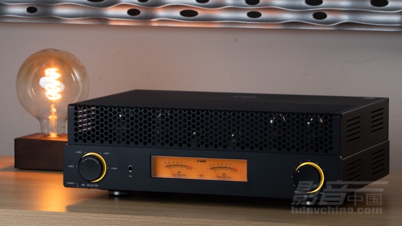

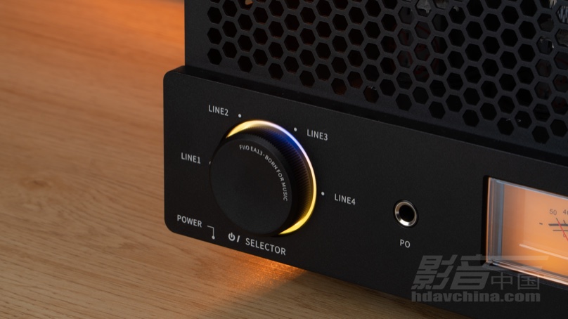

03.JPG左边的切换旋钮还隐藏三个功能。第一:长按是开机和待机状态切换;第二,单击可以切换不同的旋钮灯光以及单独关闭旋钮灯光;第三,双击可以关闭旋钮灯光和功率表背景灯

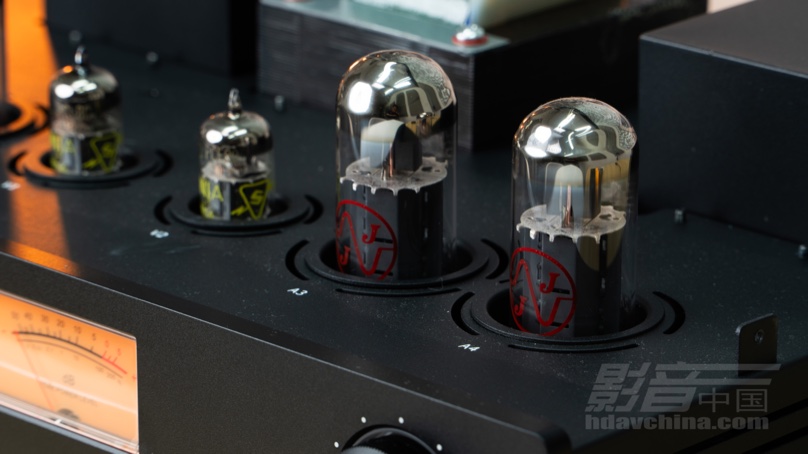

04.JPGEA13每声道使用1只Sylvania PCF80作为输入级,并各驱动2只EL34电子管

我把话题回归到EA13电子管功放身上,我拿到的EA13样机是黑色外观版本。它的前面板有一对功率表,在听音乐时表针会随旋律摆动。这里要注意留意表针的运动范围,最好不要让表针进入红色范围区域,目的是时刻告诉我:爽归爽,也要悠着点,注意音量。
它的电源开关隐藏在前面板左边的底部区域,开机需要分两步走。先打开电源开关,再长按音源切换按钮才能开机。如果一段时间内不给它输入音频信号,EA13会自动切换到待机状态,减少不必要的电能浪费和元件损耗。
EA13在设计上融入了电竞元素,具体体现在音源切换和音量控制两个旋钮外围一圈的氛围灯,灯光的颜色与功率表背景灯一致,均为暖色系的黄色,就是接近电子管灯丝那种颜色。而音源切换旋钮的氛围灯里面有一小段粉紫色的光,用来指示当前的音源输入端,这种设计我还是头一次看到。或许对于一些叔叔辈,爷爷辈的群体来说,可能会不喜欢这种指示方式,他们更接受在旋钮上有一个发光亮点的设计。但对于80后的我来说,我是能接受这种设计。

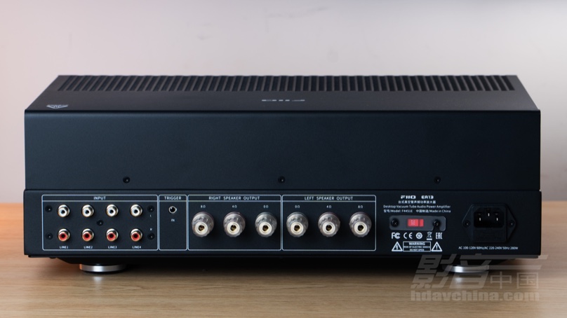

EA13的输入端有4组RCA非平衡输入,扬声器输出端口有8欧和4欧两组可选。接音箱的时候根据音箱的标称阻抗对号入座就是了。倘若音箱的标称阻抗是6欧姆,那接哪个好呢?应该接功放4欧姆接线端好点!虽然音箱获得的最大功率小点,但对功放来说负担轻了。倘若接8欧姆,此时功放会感到压力山大,失真也会蹭蹭往上涨啊!

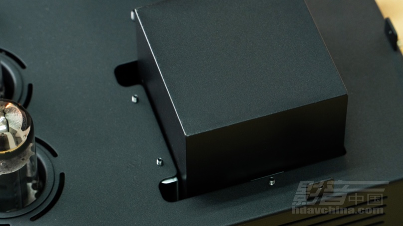

05.JPGEA13的变压器的安装方式并不是安装在底部,而是安装在一个托架上面,然后托架与顶部机壳用螺丝相连

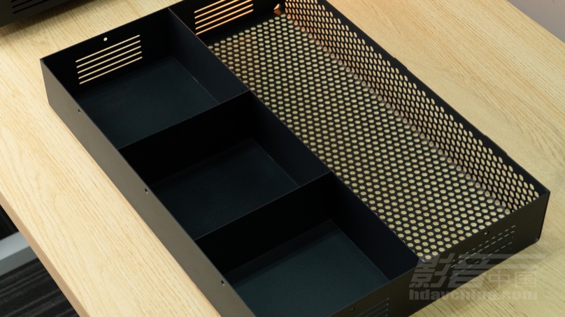

06.JPGEA13的网罩设计,有圆孔部分用来遮挡电子管,三个独立的空间是隔离两个输出变压器和电源变压器

EA13每声道使用1只Sylvania PCF80作为输入级,并各驱动2只EL34电子管,放大电路是纯A类工作状态。
电子管的声音,在大多数人的印象里离不开“温暖圆润”这四个字。但不同型号的电子管,风格往往大相径庭。300B精致甜美,KT88大气奔放、有气有力,而EL34素来的标签是清爽、明快、开扬的特性。我重新听了DG Debut系列的录音,EA13的声音也充分体现出了这种特质,一开声就给我一种清新明快的感觉,但同时也有电子管丰厚温暖的音色。
