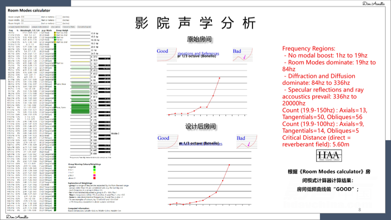

空间规划与声学分析
原始空间尺寸比例为1(高):1.96(宽):3.73(长);平行墙面、顶面、地面间若不做声学处理,会产生颤动回声;房间门洞为主要漏声处,需做隔声处理。通过房间模式计算器分析,原始房间低频曲线偏“好”,设计后进一步优化。最佳混响时间目标为0.34s(范围0.29~0.39s)。针对平行墙面的颤动回声以及门洞漏声,制定了完整的隔音与声学处理方案。

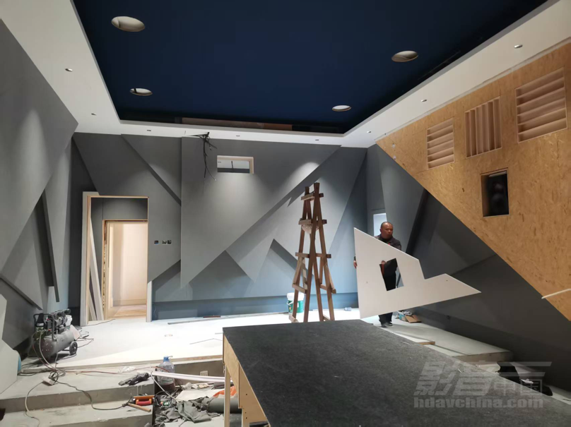

隔音处理
墙体采用专业隔音施工:多层复合结构,要求墙体隔声量Rw+C≥50dB。吊顶隔音采用减振龙骨+隔音棉+隔音板构造,空调管道做降噪隔音处理。选用专业隔声门(Rw+C≥40dB)和隔声窗(Rw+C≥45dB),确保任何时间使用影院,都不扰邻,也不会受外界干扰。

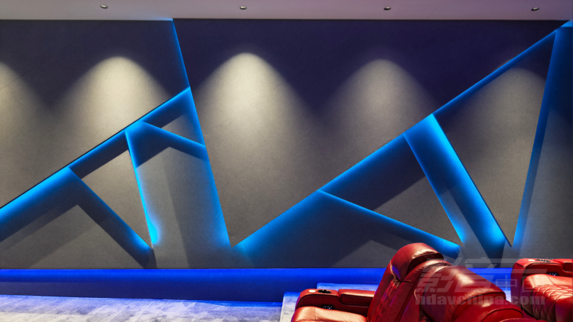

声学反射与驻波控制
通过声学反射分析,明确前三声道第一反射点需做强吸音处理,以保证直达声清晰度、定位精准;环绕音箱附近不宜强吸,应采用扩散处理,以营造良好的空间包围感。针对低频驻波,采用5种手段综合处理:改变房间尺寸(设计后尺寸优化)、改变超低音位置、改变沙发位置、使用低频吸音材料(墙角低频陷阱)以及均衡器校准。
听音位经计算有效避开低频驻波的波峰波谷及交汇点。墙角和墙面交汇处选用D80W低频陷阱扩散体,融合低频吸收与扩散技术。

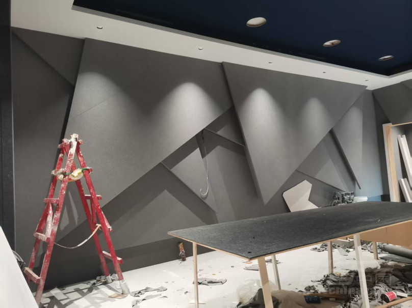

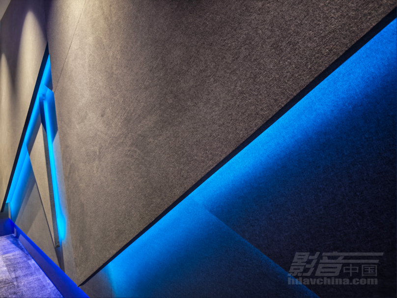

声学材料设计
声学材料组合包括:QRD二维N8扩散模块(扩散频率491~983Hz,最高至2324Hz);QRD二维N29扩散模块(524~1049Hz,最高至9555Hz);二维QRD70扩散模块(1000~4000Hz)和二维QRD40扩散模块(2000~6800Hz)、全频内嵌吸音模块以及D80W低频陷阱扩散体。

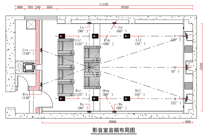

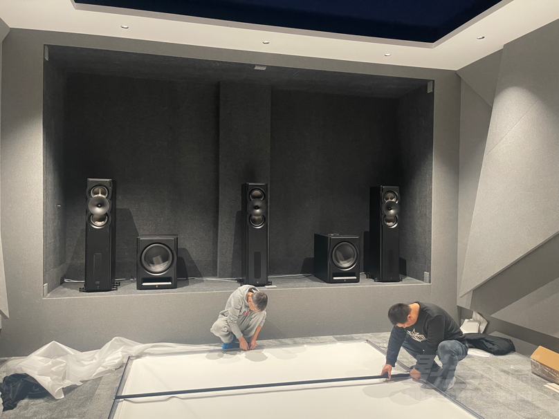

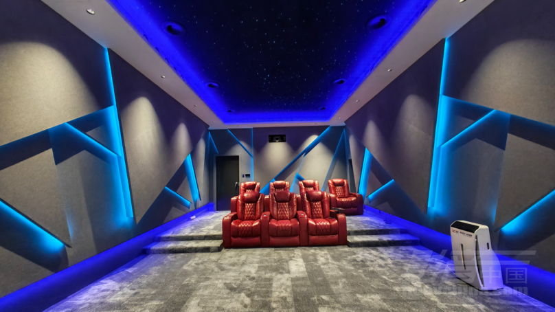

扬声器布局与观影角度
影院声道为9.2.6全景声系统。依据杜比实验室安装全景声指南及Trinnov推荐:前置扬声器置于幕布中线位置,与人耳高度齐平;中置与左右声道垂直高度差<5°;侧环绕扬声器与人耳夹角10°,后环绕夹角28°;全景声天空声道按标准顶面布位。

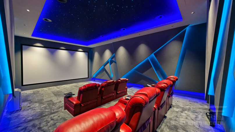

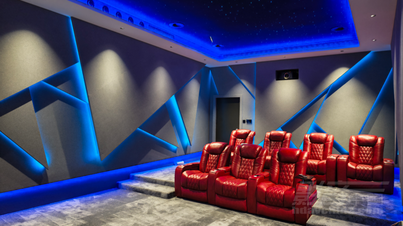

观影角度设计:第一排水平视角44°,第二排35°(CEDIA标准4K最佳≤61°);立面视角设计满足4K最佳范围。幕布选用200英寸16:9画框透声幕,嵌入式隐藏安装。沙发布置两排,可容纳6到7人。

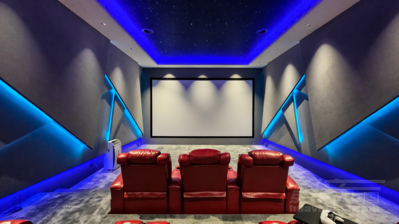

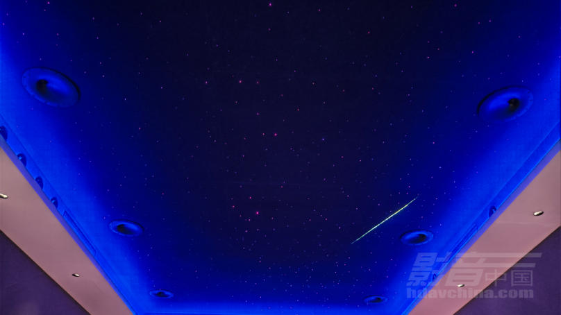

特别设计:嵌入式隐藏与星空顶
所有扬声器均采用嵌入式隐藏安装,幕布后方做声障墙结构。顶面可预留模块化光纤星空顶区域,配合圆弧吊顶与氛围灯带,实现声学与美学统一。灯光系统规划10路独立控制回路,包含基础照明、氛围灯带、星空顶辅助灯等,全部接入智能中控。

器材列表(9.2.6声道)
投影机:JVC DLA-N988 8K投影机
投影幕:200英寸16:9画框透声幕
主音箱:Perlisten A3t×3
环绕声道:Perlisten A2s×6
天空声道:Perlisten R2ic×6
超低音:Perlisten A15v×2
前级:Trinnov Altitude16
后级:ATI AT1827+AT528
