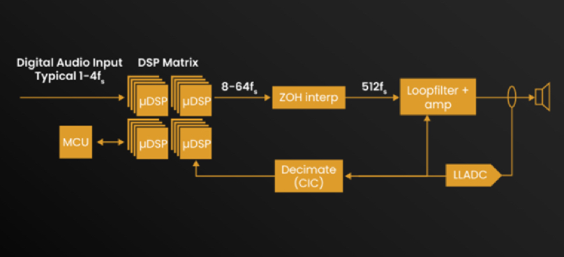

后滤波数字反馈:以纳秒级控制守护细节
对于数字音频放大而言,如何在高效率、高功率密度与高保真声音之间取得平衡,一直是技术设计的重要挑战。Axign的核心技术之一——后滤波数字反馈,正是围绕这一问题构建。与传统反馈方式不同,Axign将反馈环路延伸至扬声器端,对经过输出滤波器后的实际输出信号进行监测,并将其转换至数字域,与输入信号进行持续比较。借助低延迟ADC、预测控制环路以及自学习矩阵处理引擎,系统能够快速识别输出端的变化,并持续进行调整与补偿。
Axign后滤波数字反馈架构示意图
Axign的技术原理类似现代AI推理机制:输入信号在矩阵运算中被转化为 “Token”(词元),进而预测输出结果。借助超低延迟的后滤波反馈机制,系统能够实现纳秒级的运算周期,从而将失真控制在极低范围之内,在整个可听频段内保持稳定、精准的声音表现。
这种架构的价值不仅体现在速度,更在于其持续适应的能力。Axign采用自学习、可重新编程的数字处理架构,能够根据不同扬声器、线缆、电源条件及声学环境,在逐周期基础上动态调整和优化系统表现。与此同时,系统还允许设计者进一步调整声音特质,以适应不同聆听偏好,在精准还原声音的基础上,为个性化调音提供更大的空间。

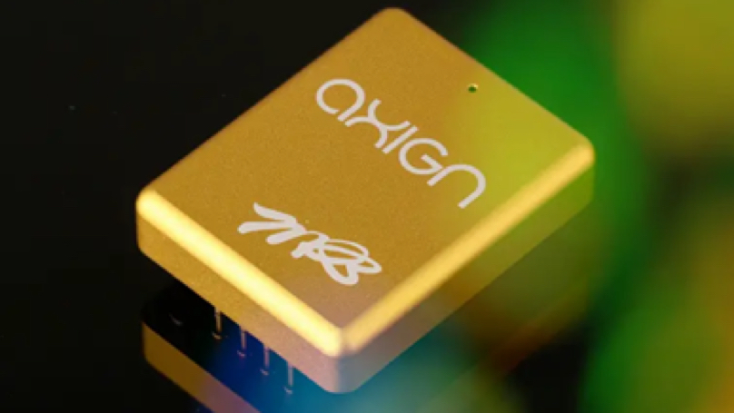

基于上述技术架构,Axign进一步将复杂的数字音频处理与功率技术集成于高度紧凑的模块化产品中,打造了一系列即插即用的集成式音频放大器模块。产品覆盖50W至1,200W输出功率,并针对不同应用需求提供单通道及双通道方案。
Axign全新即插即用集成放大器模块

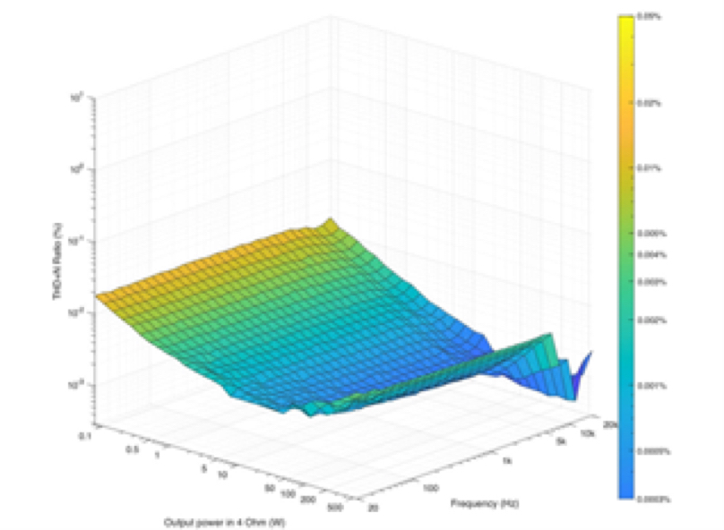

在产品设计上,模块采用数字输入架构,无需额外配置DAC,并集成先进LC输出滤波器以及预编程、调校完成的控制环路,在兼顾音质与效率的同时,有助于简化高性能音频系统的设计与开发。高效的功率架构也使部分产品能够支持电池供电,为无线音频及其他对空间、能效和续航有要求的应用提供更多可能。此外,产品性能可在不同输出功率、频率及负载条件下保持稳定,包括在整个音频范围和不同输出电压水平下维持恒定增益,并实现极低的总谐波失真+噪声(THD+N)表现。
产品在所有音频频率和输出功率水平下,均具有极低失真

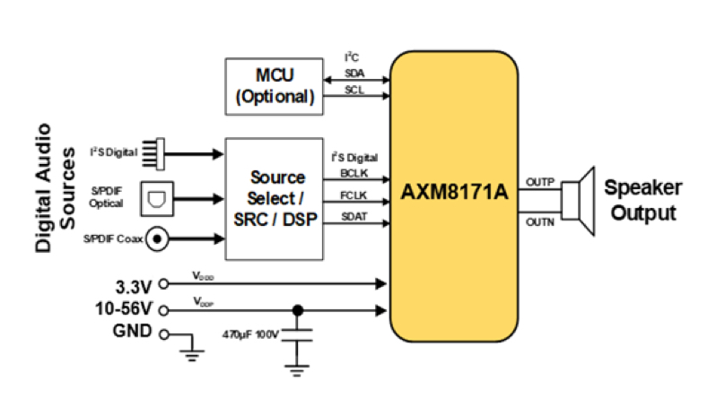

此次发布的AXM8171A是该系列的代表产品之一。作为一款单通道集成式音频放大器模块,AXM8171A尺寸仅为35mm × 45mm × 12.5mm,输出功率覆盖50W至250W,在48V供电下可实现250W/4Ω输出。凭借紧凑的模块尺寸、即插即用的设计以及灵活的功率配置,AXM8171A可广泛适用于高端音响、有源音箱、无线音频及其他对空间、性能和效率有较高要求的音频系统,为设计者提供更加灵活的产品设计选择。
AXM8171A单通道集成式音频放大器模块典型系统框图
