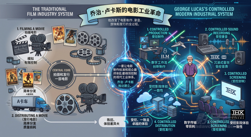

乔治·卢卡斯与《星球大战》带来的是现代电影工业的一次重写
影音中国 2026-10-12 10:38:22
在1977年,帝国歼星舰拖着庞大舰体,从银幕上方缓缓压过,伴着低沉轰鸣降临在观众眼前。那一刻,《星球大战》就开始影响好莱坞商业大片的走向,也在无意之间开启了现代电影工业最深的一场技术变革。在乔治·卢卡斯进入电影行业之前,传统电影工业的运行逻辑是“创作与放映彼此脱节”。制片厂和导演的控制力通常止步于混音室与印片厂。一部电影一旦被复制成成百上千个胶片拷贝、发往世界各地的影院,它最终呈现在观众眼前的样子就变得无从把握。20世纪70年代中期的商业影院里,动态范围狭窄的单声道喇叭、轰鸣作响的空调、昏暗发黄的光学投影和严重的室内混响随处可见,电影人精心雕琢的声画效果,常常在放映端的粗糙设备中被消磨殆尽。乔治·卢卡斯看得很清楚:电影不是写在剧本上、留在底片上的文本,而是一整套从前期摄制、后期合成、音频解码、建筑声学到终端放映的精密工程。放映终端的质量一旦失控,制作端所有的技术投入都会白费。此后近三十年,卢卡斯和他的卢卡斯电影公司(Lucasfilm)、工业光魔(ILM)与天行者音效(Skywalker Sound)沿着这条思路一路推进:1977年,首部《星球大战》冲破了老旧的音频限制。1983年,THX认证体系与TAP影院校准计划相继建立。1999年,《幽灵的威胁》开启商业数字放映与6.1环绕声。2002年,《克隆人的进攻》全片采用数字摄制。再往后,又推动了DCI全球数字影院标准的确立与VPF商业模式的形成。他们把电影工业从无序的模拟胶片时代,带进了讲求高精度、标准化与全链路控制的数字时代。这场变革并非偶然,它背后是物理学、声学、色彩学、硬件开发与商业博弈的共同作用。

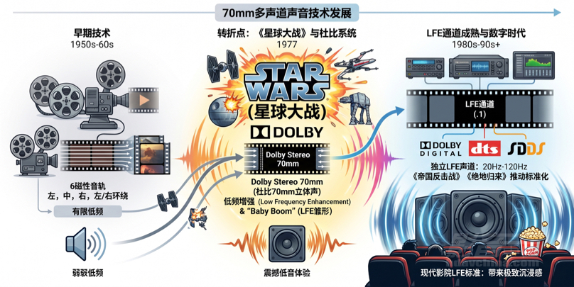

1977年《星球大战》公映,成为杜比立体声与现代影院宽频音频普及的转折点。影片发行时,二十世纪福克斯与杜比公司力劝各地影院换上杜比立体声解码器与三分之一倍频程均衡器。当观众在影院里听到约翰·威廉姆斯(John Williams)指挥伦敦交响乐团奏出的宏大管弦乐,听到光剑交锋时清脆的瞬态高频,以及爆能枪从身边呼啸而过的方位感,高保真多声道音频第一次成了吸引观众买票进场的卖点。《星球大战》的票房成功直接带动了全球影院的升级潮,短短几年间,商业放映便从单声道“学院曲线”迈入了宽频多声道立体声的时期。

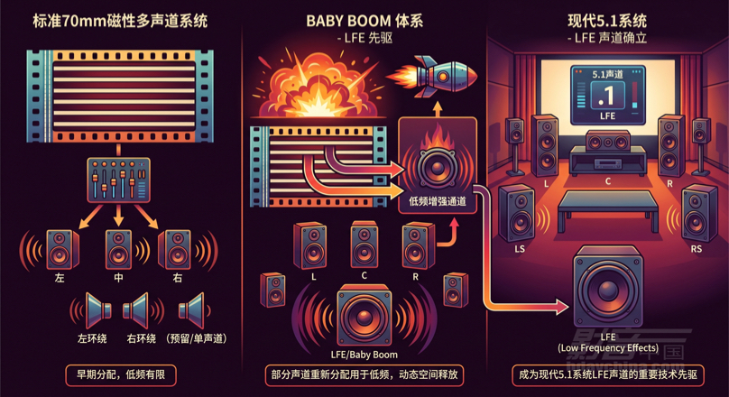

与此同时,乔治·卢卡斯与杜比实验室又把目光投向70mm磁性声轨。自1955年Todd-AO问世以来,70mm胶片采用L、Lc、C、Rc、R、S六轨布局。到了1977年《星球大战》,原本利用率较低的Lc、Rc被重新分配,改为承载200Hz以下的低频能量,这就是著名的“Baby Boom”。它通过额外的磁轨释放低频余量,大幅增强飞船掠过、爆炸等音效的冲击力,也为后来独立LFE低频效果声道提供了重要技术先例。随后,《超人》(1978)进一步发展出70mm“Split Surround”分离环绕:2、4号磁轨的低频继续承担Baby Boom,而500Hz以上则分别承载左、右环绕信息,第6轨保留单声道环绕兼容信号。《现代启示录》(1979)更将这种立体声环绕发挥到极致。这套L/C/R+LFE+LS/RS的空间布局,也成为后来5.1影院声道体系的重要历史基础。

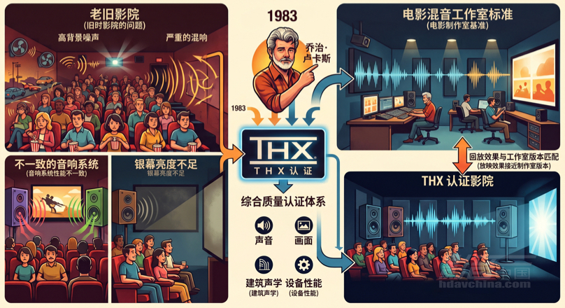

聚焦影厅的室内声学,
THX认证与障板墙的建声方案
杜比立体声与70mm磁性拷贝让电影声音的前端制作能力大幅提升,但到了影院放映端,声音却依然缺乏统一标准。1980年前后,乔治·卢卡斯发现,录音棚里精心制作的声音进入商业影院后,经常会被背景噪声、混响以及未经校准的扬声器系统严重影响。影院里甚至可能出现设备老化、银幕昏暗、声音失真等问题。
1982年,卢卡斯与音频工程师汤姆林森·霍尔曼(Tomlinson Holman)开始系统解决这一问题。霍尔曼负责卢卡斯电影公司位于美国北加州的新混音影院设计,并建立了一套从扬声器、分频、房间声学到放映系统的整体标准。这里后来成为THX体系的重要技术基础。
其中一个关键设计,就是障板墙或声障板(Baffle Wall)。传统影院的银幕后方往往是开放的舞台空间,扬声器周围存在大量反射面。透声银幕本身也会对高频产生影响,来自后方墙面的反射声与扬声器直达声叠加后,可能造成梳状滤波,使频响出现起伏。
THX的做法是在银幕后建立覆盖主要扬声器区域的刚性障板,将左、中、右主扬声器整合并嵌入其中,使扬声器获得更加稳定、可控的声学环境。障板也减少了银幕后方的反射,并让扬声器在低频区域获得类似半空间辐射的条件,从而提高系统效率和一致性。THX后来将这种设计作为影院认证体系的重要特征。
与此同时,THX还强调影院的整体声学环境和系统校准,包括降低背景噪声、控制混响、统一扬声器频响与声压级,以及按照影院标准调整整体频率响应。霍尔曼曾解释,电影影院并不是简单追求完全平直的频响,而是按照标准化的X-Curve(ISO 2969)进行校准。由于电影混音本身就是在这种标准化监听条件下完成的,统一的频响目标能够提高混音棚与影院之间的声音一致性和可互换性。
这套从建筑声学、扬声器系统、电子分频、声音校准到投影质量的综合标准,最终形成THX影院认证体系。1983年,随着《星球大战6:绝地归来》上映,首批THX认证影院正式出现。THX本身并不是一种声音记录格式,而是一套针对影院播放环境和设备性能的质量保证体系。

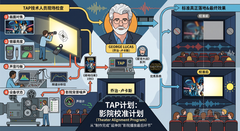

标准定下来,还要有人去查
影院校准计划(TAP)的现场巡查
但THX认证只能覆盖少量符合条件的影院。对于数量庞大的普通商业影院,卢卡斯电影公司还需要另一套机制,确保影片真正上映时能够按照制作标准播放。因此,1983年《绝地归来》发行期间,卢卡斯电影公司与相关片厂启动了影院校准计划(Theater Alignment Program,TAP)。TAP的核心任务,就是在影片上映前对实际影院进行技术检查和系统校准。当时TAP派出经过培训的技术人员携带测试胶片、粉红噪声和测量设备,到影院检查放映系统。他们不仅检查声音,还会关注放映机、银幕亮度、画面质量以及各声道的电平和均衡。例如《绝地归来》上映时,TAP曾派出29名技术人员,对大量计划放映70mm拷贝的影院进行检查,并提供技术热线解决现场问题。
这说明THX和TAP其实承担着两个不同角色:THX负责建立“应该达到什么标准”;TAP则负责检查“影院实际上有没有做到”。两者共同解决了电影工业长期存在的难点,那就是影片是在专业混音棚里制作的,但最终却要在条件千差万别的商业影院里与观众见面。从这个意义上说,THX真正改变的并不只是一套扬声器或一个声音标志,而是第一次把影院建筑声学、设备性能、系统校准和放映质量作为一个完整的工程体系来管理,让电影制作端与最终观众之间建立起了一条更加可控的技术链路。

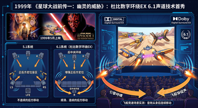

进入20世纪90年代,Dolby Digital和DTS推动影院进入数字5.1环绕声时代。传统5.1由L、C、R、Ls、Rs和LFE构成,但左右环绕主要分布在影厅两侧和后方,正后方缺少独立的定位信息。当声音需要从左后方连续移动到右后方,或者从前方飞越观众头顶、穿过正后方时,定位和移动轨迹仍存在局限。
为解决这一问题,当时卢卡斯电影公司的THX部门、Skywalker Sound与Dolby Laboratories共同开发了Dolby Digital Surround EX,并于1999年随《星球大战前传一:幽灵的威胁》正式推出。它在传统5.1基础上增加后置中央环绕信息,由后墙扬声器重放,从而加强正后方的定位和前后移动效果。
需要注意的是,Surround EX并不是严格意义上的“6.1分立数字声道”。后置中央信息并没有作为独立数字声道存储,而是通过矩阵方式编码进原有的左右环绕声道,再由影院的Surround EX解码器提取出来。因此,它本质上仍然是5.1数字声轨+矩阵后置中央。《幽灵的威胁》的Pod Race就是典型应用。这套系统让飞车能够从观众头顶飞过,再进入正后方,产生此前难以实现的连续空间运动感。Surround EX由此成为影院从传统5.1向更完整空间声场发展的重要一步。

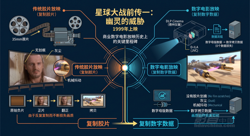

不再依赖胶片拷贝
1999年,商业数字放映登场
与此同时,影院画面也开始摆脱胶片载体的限制。胶片放映随着使用次数增加,难以避免划伤、灰尘、抖动、磨损以及焦点和亮度变化。即使影片制作完全一致,不同拷贝、不同放映机和不同放映次数,也可能造成明显的画质差异。乔治·卢卡斯因此长期推动电影发行和放映的数字化。
1999年,《幽灵的威胁》成为数字影院历史上的重要节点。6月18日,影片在美国四家影院进行数字放映:洛杉矶两家、纽约都会区两家。这被当时媒体称为首次面向公众的商业长片数字放映。
当时采用的是两套竞争中的数字投影方案:德州仪器的DLP Cinema系统,以及JVC的D-ILA系统。TI方案采用DMD数字微镜芯片,通过大量微镜反射光线形成影像;JVC则采用反射式液晶技术。四家影院分别使用两种系统进行实验性放映。
影片并不是通过当时设想中的卫星网络直接送入影院,而是在这次实验中采用本地计算机硬盘存储和播放。当时的数字电影还远未形成今天统一的DCP标准,压缩、加密、传输、存储和放映设备都处于探索阶段。数字放映最直观的优势,是它不会像胶片那样因为反复放映而产生物理磨损。画面不会出现传统意义上的胶片划痕、灰尘和片门抖动,色彩、亮度和焦点也能够保持更加稳定。
《幽灵的威胁》制片人里克·麦卡勒姆当时形容,数字版本就是他们制作的那部电影,能够保持导演希望的焦点、色彩和亮度。他尤其强调,希望影片在上映过程中始终保持相同的画质。不过,这次试验并不意味着数字影院已经成熟。1999年的系统仍然存在成本高、设备标准不统一、传输和安全机制尚未完善等问题,甚至当时的媒体也指出,数字画面虽然更加稳定锐利,但在某些方面仍未完全达到胶片的综合表现。但它具有重要的历史意义。声音已经从模拟光学轨道进入数字多声道,而画面也开始从胶片拷贝走向数字文件。电影影院由此正式迈入从“胶片放映”向“数字电影发行与放映”转换的时代。

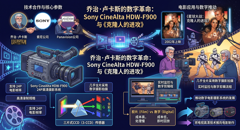

整部电影不用一格胶片
《克隆人的进攻》与索尼HDW-F900
《幽灵的威胁》的数字放映试验成功后,乔治·卢卡斯在第二部前传《星球大战前传二:克隆人的进攻》中迈出了更激进的一步:全片采用数字摄影机拍摄,不再使用传统胶片摄影机。
为了实现这一目标,Lucasfilm与Sony合作开发新一代24P高清数字电影摄影系统,并与Panavision合作开发配套电影镜头和摄影机改造方案。最终诞生的Sony HDW-F900成为这次革命的核心设备,《克隆人的进攻》也成为首部完全采用数字摄影系统拍摄的好莱坞大型商业电影,并推动了Sony CineAlta数字电影摄影体系的发展。
与此前的广播级高清设备相比,F900最重要的突破是24p:它以每秒24帧、逐行扫描的方式记录影像,使数字摄影在运动节奏和帧率上与传统电影摄影建立起直接对应关系。影片拍摄过程中,摄影机输出的高清数字素材可以直接进入后期制作,不再需要先冲洗胶片、制作工作样片再进行剪辑。现场还可以通过高清监视器即时观看拍摄结果,素材录制后也能迅速送入剪辑系统,大幅缩短传统胶片“拍摄—冲印—看片”的周期。
这场尝试改变的不只是摄影机,而是整个电影制作流程。数字素材可以直接进入剪辑、CG、合成和调色环节,尤其适合《星球大战》这种高度依赖数字特效的影片。《克隆人的进攻》从前期制作、拍摄到后期制作,都在逐步建立一套摆脱传统胶片的数字工作流。

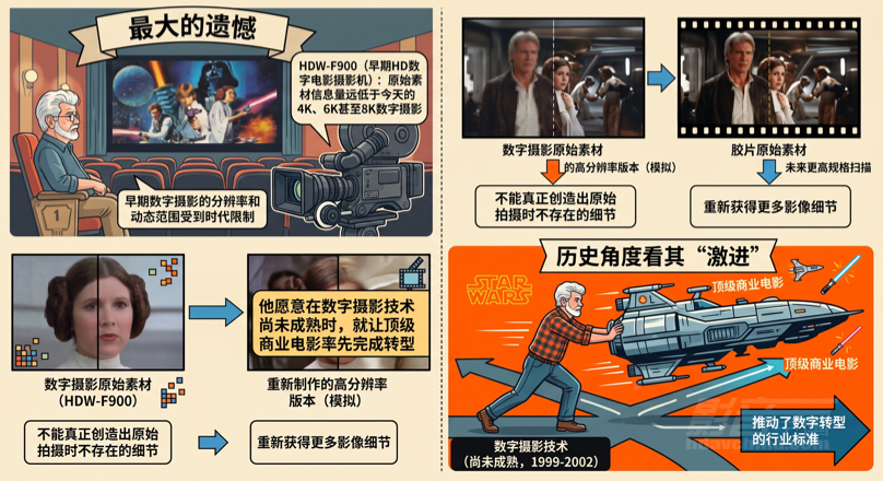

HDW-F900本质上仍属于早期高清数字摄影设备,其影像规格约为1080p级别,远低于今天4K甚至8K数字摄影机。换句话说,一旦原始素材以这一规格完成拍摄,影像中的空间细节就被记录格式限定了。这也是数字摄影与胶片在当时最大的差异之一。35mm底片本身并没有一个简单对应的“固定像素上限”,最终可解析的细节取决于胶片、镜头、曝光、冲洗和扫描等整个成像链路。因此,不能简单说35mm“等于6K或8K”,但可以确定的是,早期1080p数字摄影在可记录的高频空间细节方面存在明显限制。这意味着今天即使对《克隆人的进攻》进行4K重制,也不可能像重新扫描高质量35mm原始底片那样重新获得大量当年没有记录下来的细节。数字母版的基础分辨率,始终受到当年摄影系统的限制。
早期数字摄影在动态范围、高光过渡、色彩层次和噪声控制等方面也尚未达到今天的水平,因此一些场景会呈现出明显不同于胶片的影像质感。这些问题并没有阻止数字化,反而推动了新一代数字电影摄影机的发展。事实上,卢卡斯电影公司也承认,这是一场巨大的技术实验。当时没人能够完全确定它最终是否能够成功,但《克隆人的进攻》证明了:数字摄影已经可以承担一部顶级商业大片的完整制作任务。
这次尝试的意义因此远远超过一部《星球大战》。Sony随后继续发展CineAlta体系,其他厂商也不断推进数字电影摄影技术。几年之后,ARRI、RED、Sony等公司的数字电影摄影机在分辨率、动态范围、色彩和可靠性方面迅速成熟,数字摄影最终从一次激进的技术实验,变成了电影工业的主流。
而《克隆人的进攻》最有意思的地方就在这里:它并不是一部“技术已经完美”的数字电影,而是一部用当时并不完美的技术,提前证明未来电影可以完全摆脱胶片摄影的作品。值得注意的是,这并不意味着好莱坞从此彻底放弃胶片。2015年的《星球大战:原力觉醒》就重新采用35mm摄影,并在其中一段场景使用15/70 IMAX胶片。数字摄影成为主流后,胶片反而以另一种形式保留了下来——从唯一的电影制作载体,变成了创作者主动选择的一种影像媒介。

今天走进一家现代影院,我们看到的是稳定的数字画面、4K甚至更高规格的激光放映,听到的是多声道数字音频,而影片则以标准化的DCP形式进行发行,并通过加密与KDM完成版权保护。这些看似理所当然的东西,其实并不是某一项技术突然出现的结果,而是几十年电影工业不断“补齐链条”的结果。乔治·卢卡斯与《星球大战》真正留下的影响,也远不只是工业光魔(ILM)的特效、Dykstraflex动作控制摄影机,或者庞大的电影衍生品产业。从推动更宽频的影院声音重放,到70mm“Baby Boom”低频实验。从THX对影院声学、设备和放映质量的系统化管理,到TAP对实际影院的技术校准。从Surround EX对后方声场的扩展,到1999年的商业数字放映。再到《克隆人的进攻》对24P数字摄影的大胆实践,以及最终由DCI和VPF推动的数字影院产业化。乔治·卢卡斯真正改变的,是电影从“制作完成”到“观众看到、听到”之间的整条技术链路。传统电影工业更关注如何拍摄、剪辑、冲印和发行胶片;而数字电影时代则进一步追求:导演在制作端确定的影像和声音,能否以一种标准化、可复制、可验证的方式,在世界各地的影院中被尽可能一致地还原。这套思路后来也从影院继续扩散到家庭影院、客厅电视和消费电子。5.1环绕声、空间音频以及各种标准化的声音处理技术,都可以看到这套“让创作意图能够被准确还原”的工业逻辑。如果说传统电影工业的核心是“制作并复制胶片”,那么卢卡斯所推动的,则是一套更加现代的视听工业体系:从摄影机、后期制作,到声音、影院、放映设备,再到标准、加密和商业模式,把原本彼此割裂的环节连接成一条完整的数字链路。而这,或许才是《星球大战》留给现代电影工业最深远的遗产。
