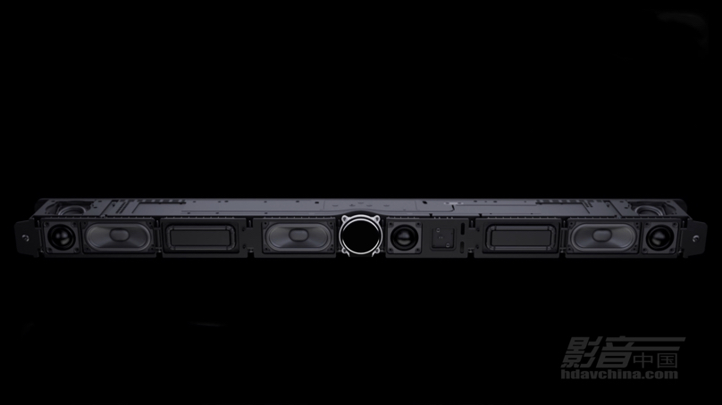

如果只把WiiM Bar当作一条普通Soundbar来看,它的基础配置已经相当完整。WiiM Bar采用3.0.2声道结构,机身内部配置了8个扬声器单元以及4个被动辐射器。其中,前方左、中、右三个声道分别由中低音单元和高音单元组合完成,另外两个单元负责天空声道,通过声音向上发射,再利用天花板反射形成高度信息。由于没有单独的超低音声道,WiiM Bar利用机身内置的4个被动辐射器强化低频表现,以满足日常电视、电影等内容的播放需求。
1.JPGWiiM Bar单元透视图,能够看到内部的单元配置

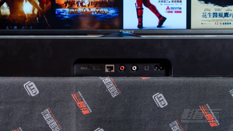

连接方面,WiiM Bar配备HDMI eARC,因此能够支持Dolby Atmos和DTS:X等沉浸式音频格式。对于普通客厅用户而言,连接电视之后,基本就可以直接进入使用状态,不需要额外搭建AV功放系统。此外,WiiM Bar还提供音乐、电影、语音和夜间四种声音模式,可以根据不同内容以及实际使用环境进行切换。再加上RoomFit自动空间校正功能,足以适应绝大部分的使用环境。当然,我个人希望WiiM后续能够增加更多声音模式,比如游戏。
2.JPGWiiM Bar配备了HDMI eARC、USB、网口、RCA以及光纤音频输入接口

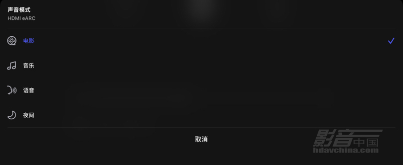

3.JPGWiiM预设了电影、音乐、语音和夜间四种声音模式

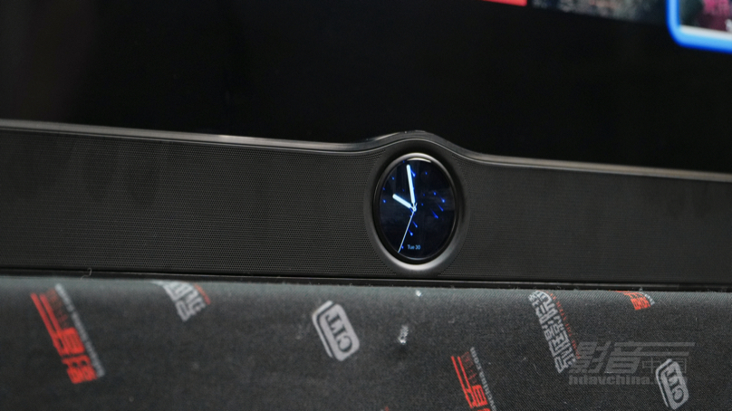

当然,WiiM Bar不能简单定义为“Soundbar”,如果说其他Soundbar强调的是音箱本身,而WiiM则强调软硬件交互。在WiiM Home App中,它还具备完整的串流功能,可以直接连接Spotify、TIDAL、Qobuz等音乐服务。对国内用户来说,WiiM Bar还支持QPlay 3.0,可通过QQ音乐进行网络投放;针对国内用户,酷狗音乐等平台的支持也进一步拓展了它的使用场景。并且WiiM的部分型号搭载了KUGOU HiFi以及HUAWEI HiPlay认证,进一步提升获取高品质音源渠道。流媒体平台切换能够通过机身的2.1英寸触摸屏进行操作。对于客厅影音产品来说,WiiM Bar技能承担电视和电影声音,也可以在不打开电视的情况下作为独立音乐系统使用。
4.JPGWiiM Bar正面的显示触摸屏,除了显示功能之外,还有操控功能,包括切换声音模式,音乐平台,输入源等等

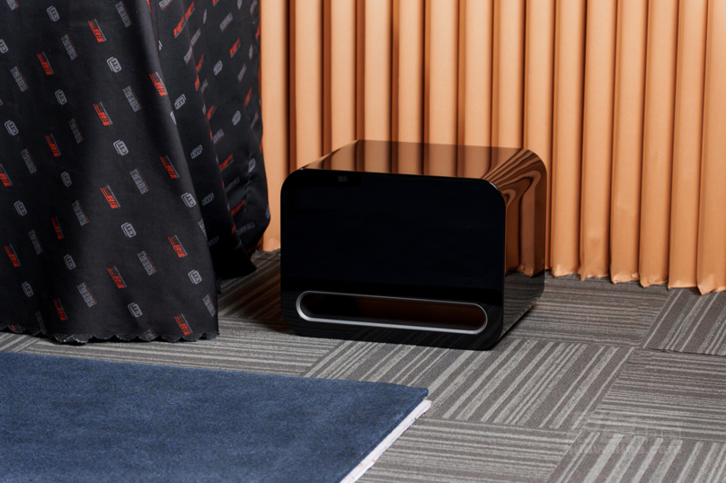

Sub Pro采用8英寸长冲程低音单元,功率达到250W,低频下潜可以达到25Hz。对于电影中的爆炸、引擎、鼓点以及各种大场面音效来说,Sub Pro的加入,能够进一步提升画面冲击力,这也是增加独立低音炮最直接的意义。

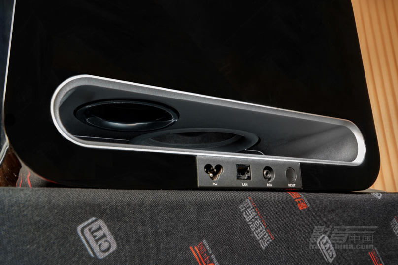

6.JPG8英寸的低音单元按照在音箱底部,背面配了RJ45网口、模拟RCA单声道、重置按键
相比让一条Soundbar同时兼顾中高频、声场以及深沉低频,把低频交给独立的Sub Pro之后,系统的分工更加明确。尤其是观看动作电影或者大动态电影时,低频所带来的身体感会更加明显。更重要的是,Sub Pro并不需要传统低音炮那样额外拉一根信号线。它可以通过无线方式与系统连接,在App中完成配置;同时同样支持RoomFit自动空间校正,让低频输出能够根据实际空间进行调整。除此之外,Sub Pro还提供RCA输入,因此即便不与WiiM Bar组成系统,也可以连接拥有低音炮输出的其他功放或设备。甚至,闲暇之余,可以将它接入自己的HiFi系统,这样不仅能够提升系统的低频效果,还能共享WiiM Home的流媒体系统。

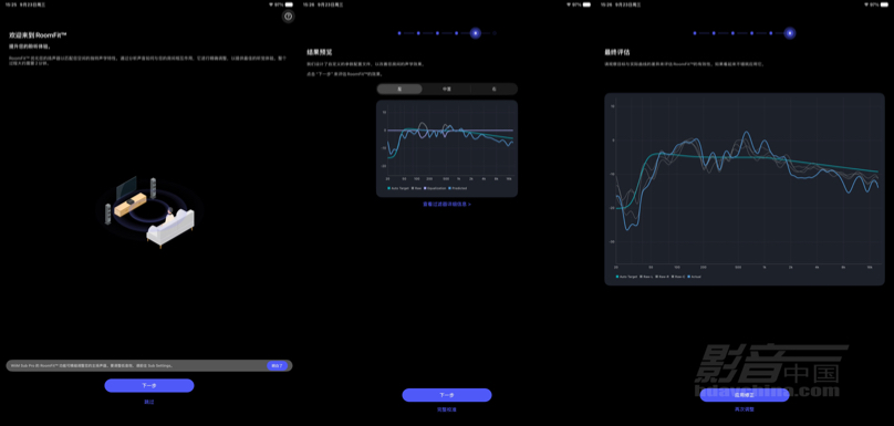

7.JPG不管是WiiM Bar、Sub Pro还是Sound Lite,都可以单独调用RoomFit自动空间校正

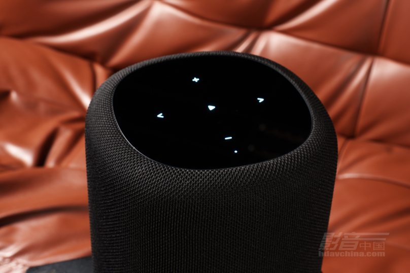

8.JPGSound Lite顶部的触控区域有感应系统,手掌靠近会亮起

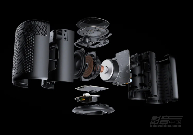

WiiM这几年的产品,唯独Sound Lite我尚未做过单独测评,但无伤大雅,因为Sound与Sound Lite的设计架构是一模一样的,一个4英寸纸盆低音单元搭配两个丝膜球顶高音,峰值功率达到100W。同样可以调用WiiM Home流媒体系统和RoomFit自动空间校正。
9.JPGSound Lite爆炸图,单元架构与Sound一致

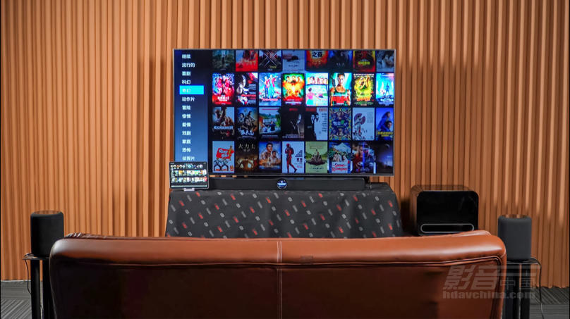

最完整的玩法是将三种产品全部组合起来。WiiM Bar负责前方三个声道以及两个天空声道,Sub Pro负责独立低频,两只Sound Lite负责左右环绕,最终形成5.1.2声道的Dolby Atmos影院系统。前方由WiiM Bar构成主要声场,Sound Lite负责把声音向后延伸,Sub Pro则专门处理低频,而Bar自身的天空声道通过向上反射的方式增加高度信息。

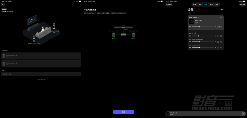

10.JPG四款产品只需要在WiiM Home App上连接,把Sub Pro和Sound Lite绑定到WiiM Bar下面即可
更重要的是,这套系统的设备之间采用无线连接,用户不需要为了增加环绕音箱而重新铺设信号线,也不需要额外配置AV功放。整个系统的组建和设置,都可以通过WiiM Home App完成。对于已经装修完成的客厅而言,这一点实际上比单纯的“无线”二字更有意义。
