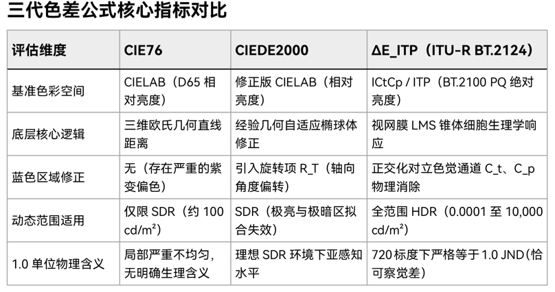

半个多世纪里,色差公式走过了三代:1976年的CIE76靠简单的欧氏距离,2000年的CIEDE2000靠高阶非线性多项式做椭球修正,到了HDR时代,ΔE_ITP直接建在视网膜LMS响应和PQ绝对亮度传递函数之上。这条线索其实就一句话:显示技术的评价标准,从“相对亮度、经验几何”转向了“绝对物理光强、生理视觉感知”。由此得到一个很实用的结论:脱离了公式版本、绝对亮度范围、目标色域、白点坐标和测试环境的孤立“ΔE < 2”,信息价值有限,属于营销概念。
举两个具体的例子。一台设备标着“ΔE < 2”,如果它用的是严重过时的CIE76,那么在绿色这类不敏感区域测出来的漂亮数字,很可能掩盖了深蓝或中性灰区域的巨大偏色。另一台HDR电视宣称CIEDE2000色差极低,可当它播放峰值1,000nits的Rec.2020电影画面时,旧算法在极高亮高光区的拟合失效,依然会让画面出现肉眼可见的色彩失真。这两种情况都不是厂商在说谎,而是那份报告回答的根本不是你关心的那个问题。
所以,一套科学、严谨、多维度的显示色准评价体系,应该这样建立。对SDR传统显示设备:明确标明是基于CIEDE2000(ΔE00)算法,在sRGB / Rec.709色域、100nits绝对亮度下的测量结果,并重点看中性灰阶(Grayscale Tracking)的偏差收敛情况。对HDR与宽色域高端显示设备:转向基于ITU-R BT.2124的ΔE_ITP标准,同时给出720标度下的JND数值,量化设备在全色容积内的色相稳定性和高光EOTF跟踪精度。除此之外还有三点值得在验机时确认。一是报告有没有写明测试色卡的数量和色域;二是看最大色差而不只看平均值,一台平均ΔE00为1.2、最大却到4.5的机器,在特定画面上依然会露馅;三是白点坐标要单独列出来,D65的色度坐标(x = 0.3127,y = 0.3290)偏得多了,整幅画面的色温就肉眼可辨地变了。
