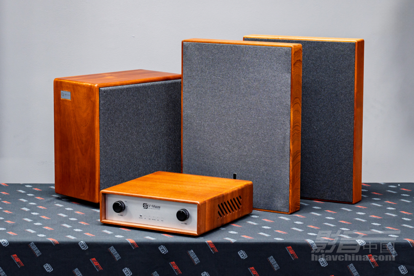

新兴品牌V·Maze音悦知聲的产品特点是能够融入家居环境,所有产品都有一个木边框,有一种复古的味道,我个人挺喜欢这种设计。我试听的配置包含1对R300主音箱、1只S700有源超低音箱和1台A216解码功放。R300主音箱的厚度仅61mm,整体呈现扁平状外形,跟一个画框差不多。我的第一思想反应就是特别适合挂墙使用,摆放在平板电视机的左右两侧就显得十分完美。S700是其中一款配套的有源超低音箱,厚度仅214mm,设计目标同样是追求薄,它与R300主音箱搭配实现了宽频播放,至于A216是内置DAC的立体声功放,功放本身预留了一组平衡输出和S700连接,与R300主音箱结合能够组成2.1,或2.2的立体声配置。

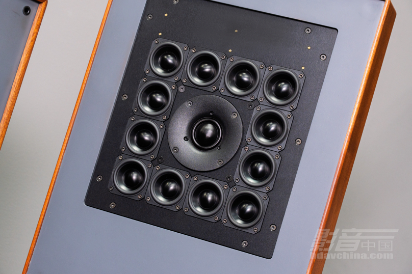

02.jpgR300的前面板上一共安装了13只单元,包括1只石墨烯振膜半球形高音单元和12只2英寸锥盆单元,这12只单元环绕着高音单元分布
控制指向性,避免了一部分房间声学问题
V·Maze音悦知聲R300主音箱的设计比较独特,它居然安装了13只喇叭单元,且所有喇叭单元都安装在同一个平面上!这13只喇叭单元里面包含1只石墨烯振膜的半球顶高音单元,然后围绕着这个高音单元的四周是12只2英寸的锥盆喇叭单元,属于模拟同轴单元的设计,扩散范围为水平60度,垂直60度,具有一定的指向性,由于到房顶、地面和侧面的声波相对更少,可以避免一部分房间声学问题。
这种设计的另一个优势是有效覆盖范围内的均匀度高,最佳听音区扩大,更适合客厅横向座位环境,而且多单元设计在近距离听时不觉得吵,远距离听的时候声音衰减少,声音不弱。

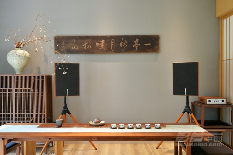

R300主音箱不仅可以挂墙安装,原厂还提供了桌面支架,立式支架和移动支架可使用,让R300能够适应不同的使用要求。正如文章开头所说,为平板电视机搭配音响,目的替代平板电视机内部扬声器,获得更好音质,又或者作为多房间背景音乐,需要音乐氛围感的话,可以挂墙使用。与此同时,我还建议厂家在面网罩上做一些图案(例如,山水画,油画,相片印刷),让音响变成“画框”与环境相融。
倘若想在桌面环境使用,可以选择桌面支架,而立式支架和移动支架适合应用在客厅环境。使用支架的另一个好处是可以调整音箱的角度,适合对声音重放要求较高的用户。例如,家庭影院环绕声音响会要求音箱的角度要面向聆听区域才能听到更清晰的声音,能听到更完整的高音。

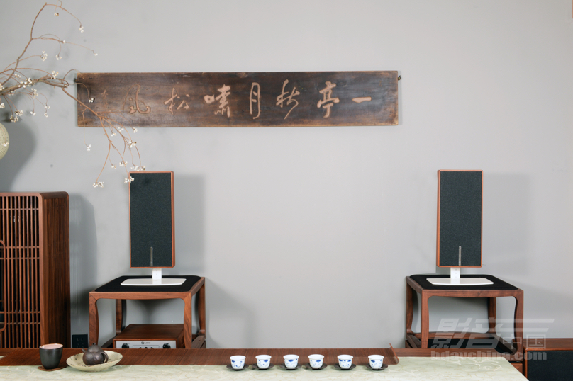

04.jpg比R300小一号的R100主音箱,采用4只全频单元以线阵列方式排列。图中的R100安装了桌面支架

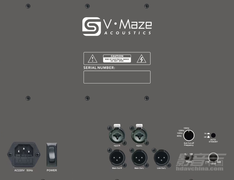

05.jpgS700有源超低音箱背板上的连接口、分频点、相位、电平调节。其中,接口部分包括立体声输入和输出。还有一个Link Out的输出端,可以连接另一只S700有源超低音音箱
S700有源低音音箱的两种连接方式
S700是V·Maze音悦知聲里面最小的一款有源超低音音箱,使用一只7英寸的低音单元,内置300W输出功率的功放,箱体采用传输线式结构来扩展低频响应,出口位于音箱底部。S700有两组立体声输入和输出。S700有两种连接方式,如果你使用AV功放,或者一些专业数字音频处理器,它们内部有低频管理功能,可以提供分频点、电平、PEQ、延迟,甚至还提供分频斜率等设定,那就直接从AV功放,或专业数字音频处理器的低音信号输出口接到S700的任意输入口。
但如果你有Hi-Fi音响系统,可以从前级连线到S700的输入端,全频信号经过内部的低通滤波器滤除超低音后的信号再从输出端回传后级。如果配合V·Maze音悦知聲的A216解码合并功放使用,功放本身就有一对立体声输出用来连接S700。实际上R300主音箱在200Hz以下就快速衰减,S700分频点设在125Hz,再调节相位,电平,或者调整低音音箱的摆位来让它与R300主音箱之间衔接。除了S700,V·Maze音悦知聲还有两款更大的有源低音音箱,型号分别是S900和S1100。

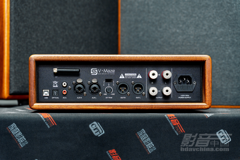

06.jpg 这是配套的放大器,内置DAC,它提供一组立体声平衡输出,用于连接S700有源低音音箱
