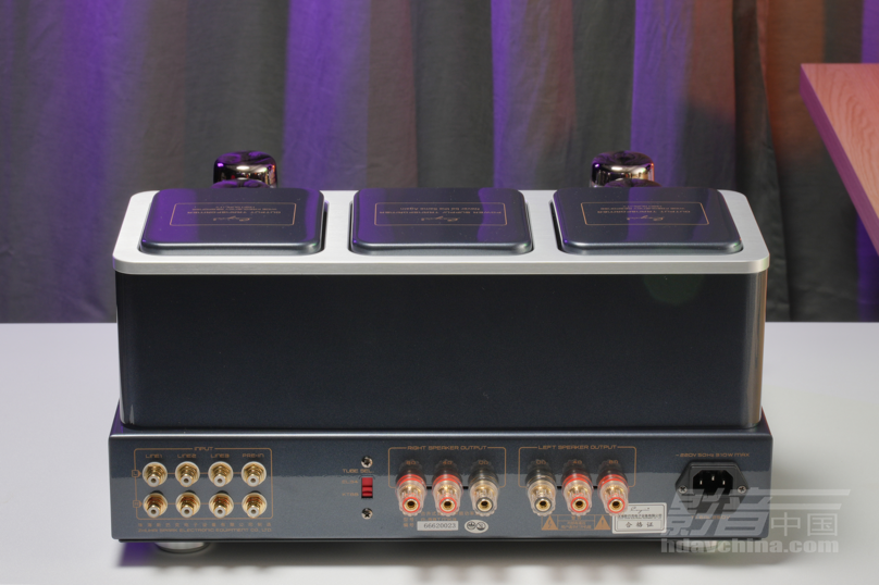

02.pngA-88T MK3的背部,输出端提供4欧和8欧姆阻抗输出,输入端有3组高电平输入,1组前级输入

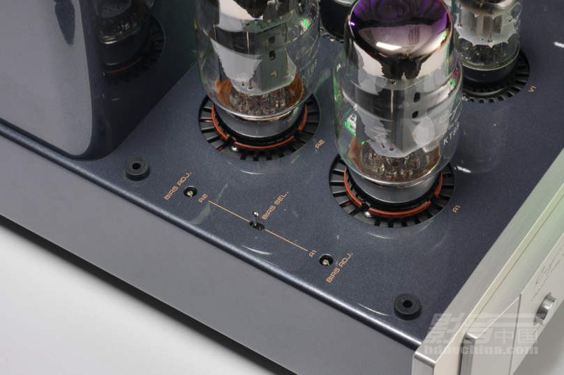

在正式听音乐之前,我第一件要做的事情就是检查每只KT88的偏压。因为每个使用环境的市电电压都有高低浮动,这些电压浮动就会让KT88的偏压产生变化。另外,更换电子管之后也需要调整一次偏压。
调整偏压有个小技巧,刚开机之后先不急着调整,而是让它先工作一段时间,时长大概是10分钟~20分钟,让电子管得到充分预热,进入稳定状态之后再调整。在调整的时候,要观察功放顶盖的电压表,让指针移动到对应区域即可。但对于有强迫症的我,我会让指针调整到中央刻度,让它们在最理想状态下工作。

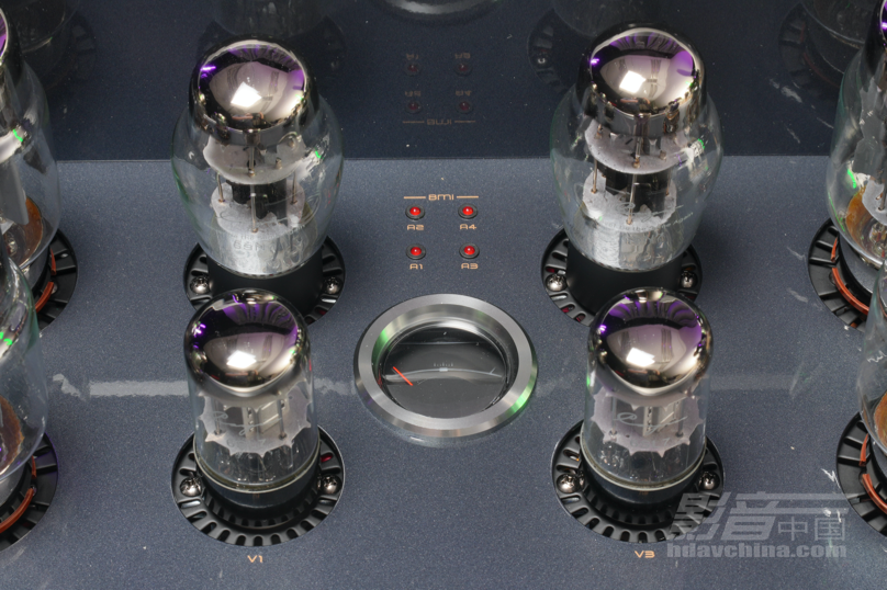

03.pngA-88T MK3的顶部两端各有两个切换开关,用来观察4只KT88的偏压,而调整4个可变电阻可以调整每只KT88的偏压
04.png顶部中间是电压偏,用于观察KT88电子管的偏压。另外,A-88T MK3还增加了BMI保护电路,用于检测和保护KT88

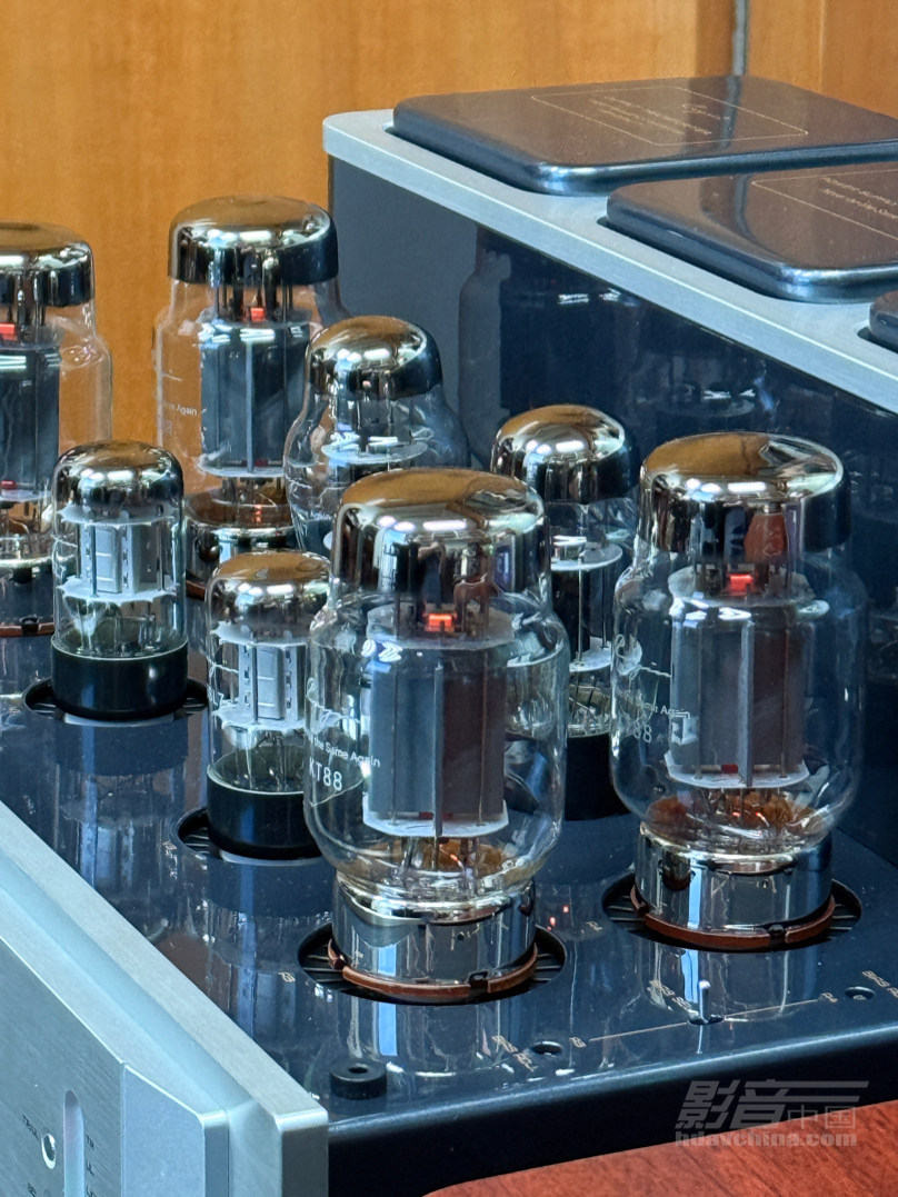

A-88T MK3的电子管配置是6SL7作为输入级,6SN7为推动级,功率放大级是KT88,以推挽形式工作。它提供三级和超线性两种输出模式,输出功率方面分别是28W(三极模式)和50W(超线性模式),比上一代机型略有提高。另外,从官方公布的资料当中,A-88T MK3在频率响应、谐波失真和信噪比方面都比上一代产品更好。
A-88T MK3同样能兼容EL34电子管,可以享受不同电子管的声音风格。一般来说,KT88的声音浑厚大气,力度强,EL34清爽细致。但话说回来,换了EL34之后的输出功率是多少?凯音官方告诉我,仍然是28W(三极模式)、50W(超线性模式)。但不同品牌的EL34在输出功率上会有1~2W的误差。

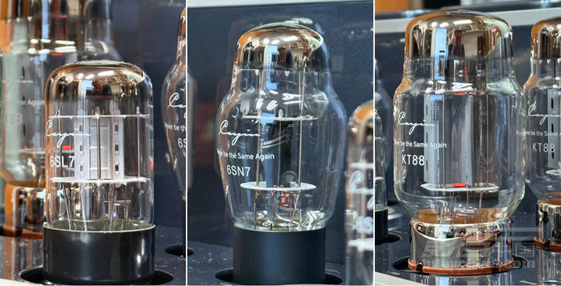

05-07.pngA-88T MK3的电子管配置:从左到右分别是输入级6SL7、推动级6SN7、输出级KT88
